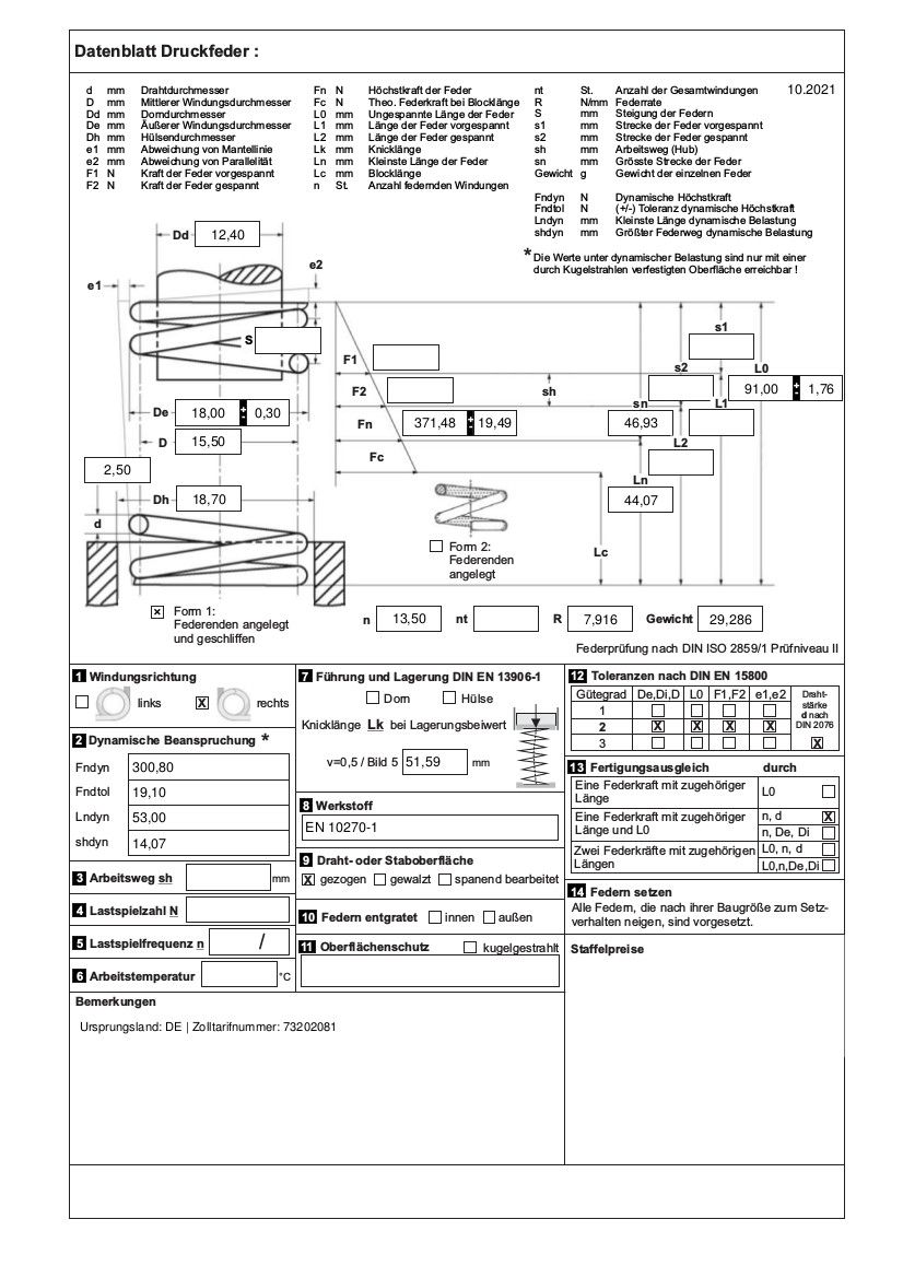

In der Zwischenzeit habe ich die Feder nochmal ausgebaut und genauer gemessen:
Druckfeder/compression spring
Windungen ca. 14
Drahtdurchmesser 2,5mm bzw. 0-3/32in bzw. 0.1 inch
Länge 89,6mm bzw. 3-1/2in bzw. 3.5 inch
Außendurchmesser 17,4mm bzw. 0-11/16in bzw. 0.685 inch
Innendurchmesser 12,1 - 12,6mm bzw. 0-15/32in - 0-1/2in bzw. 0.476 - 0.5 inch
Enden angelegt & geschliffen bzw. closed & ground
Material Stahl (da stark magnetisch)
Damit habe ich dann gesucht...
... das habe ich gefunden:
Die Maße passen, daher vermute ich, dass die Federrate mit der der Originalfeder vergleichbar ist.
Diese Feder hat eine Federrate R von 7,9 N/mm.
Es gibt genau die gleiche Feder, aber aus Edelstahl statt Stahl..
Diese hat dann eine R von 6,8 N/mm.
Ich habe dann diese Rechnung aufgemacht:
6,8 / 7,9 = 0,86
0,86 x 80kg = 68,8 kg > schon besser!
@RST_Europe_Team : Kann man das so rechnen? oder ist das Unfug?
Viele Grüße, Bo

Hallo Stephan,
ärgerlicherweise hast Du Recht gehabt: Es passt nicht!
Der Unterschied zwischen der Originalfeder und der etwas weicheren nachgekauften Feder ist wirklich marginal, aber leider doch da und zwar an entscheidender Stelle: beim Außendurchmesser.
Die Feder ist 0,3mm breiter und reibt dadurch deutlich an der Hülse. Schade!
