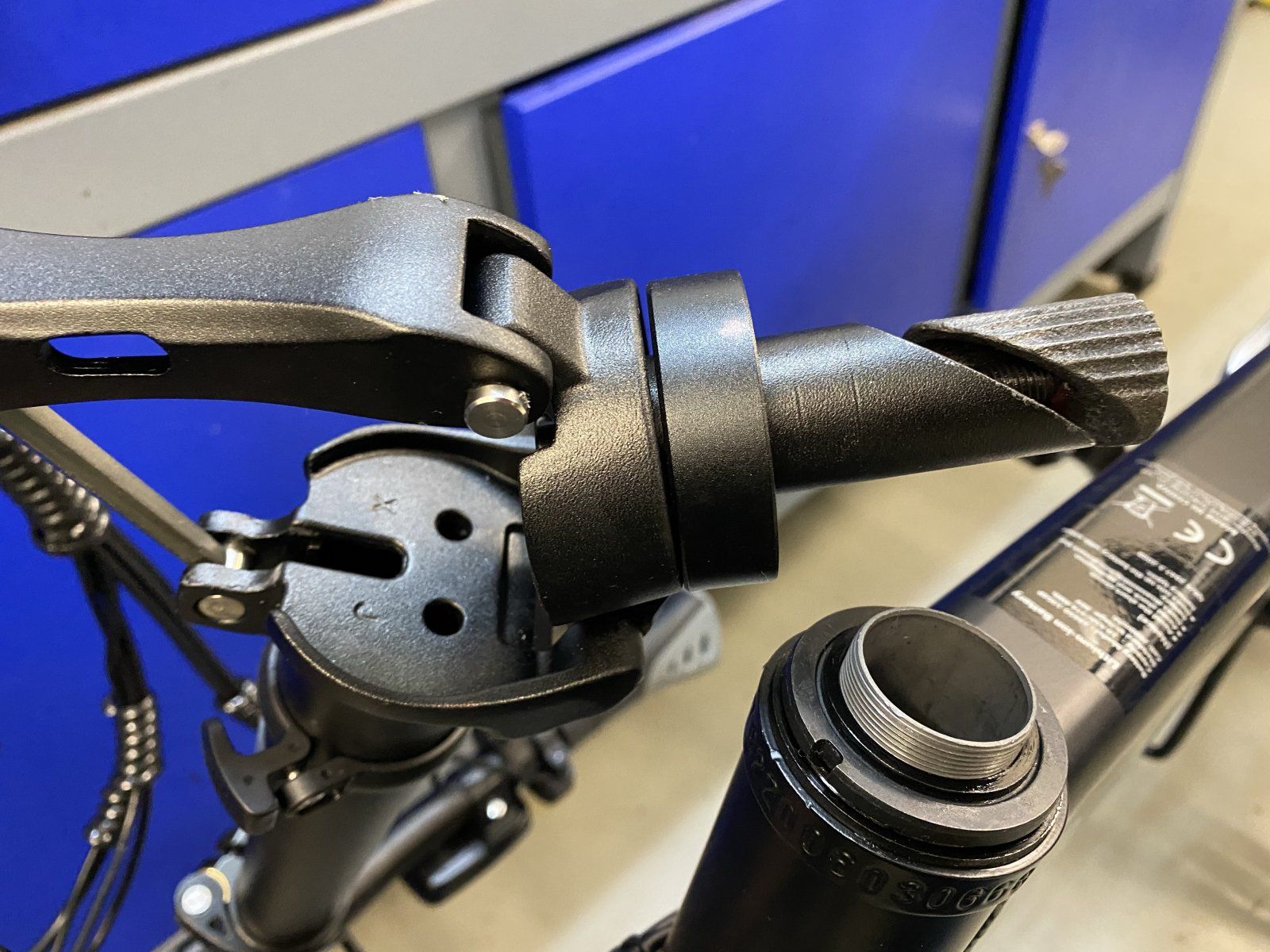

Hallo Stephan
Erstmal vielen Dank für deine überaus spannenden Einblicke rund um den Lebenszyklus einer Singleshock Gabel, so detailliert liest man das selten von einem Hersteller, sehr lobenswert !
Da du der ausgewiesene Spezialist für dieses Thema bist, möchte ich gern deinen Rat für ein ganz besonderes Projekt einholen und zwar bezüglich Machbarkeit:
Es geht um die M2-100, d.h. 20", aktuell übrigens kaum zu bekommen, nur paar vereinzelte Angebote in weiss, in schwarz als "T" Version konnte ich sie weltweit nirgends finden. Wurde die Produktion dafür etwa eingestellt ?!
Gehn wir mal davon aus, ich könnte doch noch ein Exemplar auftreiben, dann wäre mein Wunsch diese in ein 20" E-Klapprad verbaut zu bekommen, konkret ins das "Fiido D4S".
Die Schwierigkeiten, die sich da stellen sind enorm: die originale Starrgabel kommt mit 1 1/8" Gewindeschaft aus Stahl. Der ist nötig, um den Steuersatz verschrauben zu können. Das Innenrohr des Schafts muss nämlich frei bleiben (d.h. steht nicht für eine Klemmung eines Ahead Steuersatzes zur Verfügung, den man sonst nachrüsten könnte), weil obendrauf eine Klapplenkstange sitzt, die ihrerseits im Innenrohr des Schafts geklemmt werden muss.
Mir ist bewusst, dass die M2 mit Aluschaft kommt, Gewinde schneiden erledigt sich damit. Schaft ersetzen entfällt wohl ebenso bei einer Singleshock Gabel.
Siehst du unter Erhaltung der Klapplenkstange irgendeine Möglichkeit die M2 daran montiert zu bekommen ?
Steuersatz würde ich0 tauschen, wenn nötig. Bei Bedarf kann ich gern ein paar Bilder hochladen, um die Problematik zu verdeutlichen.
Sage schon mal Vielen Dank fürs Lesen und kommentieren !

Hi Thomas
Danke erstmal für deine schnelle AW. Es handelt sich um ein 20" Faltrad mit einer 100er Nabe, somit bräuchte ich die Zeichnung der M2-100, hast du die auch ?
Die ist übrigens nicht minder schwer zu bekommen, zumindest in schwarz und als "T" Version. Wird die nicht mehr hergestellt oder warum ?
Davon ungeachtet, bleibt weiterhin das Problem mit dem Aluschaft. Mit Stahlschaft wäre es kein Problem ein Gewinde darauf schneiden zu lassen und es passend abzulängen (oder gibts ne Mindesteinspannhöhe des Schaftes ? Der Verbaute hat etwa 170mm).
Ohne Gewinde sehe ich praktisch keine Chance das montiert zu bekommen, wenn man die Klapplenkstange nicht verlieren möchte. Aber selbst ohne Klapplenkstange weiss ich nicht ob man einen Ahead Setuersatz über eine Lenkstangenhöhe von bestimmt 30-40cm mit ner Gewindestange spannen dürfte ? Eher nicht, für sowas ist die Ahead Bauweise nicht gemacht, mit der innenliegenden Spannkralle.
Hab mal ein paar Bilder angehängt, um die Bauweise und das Problem vor dem ich stehe, zu verdeutlichen. Einzige Möglichkeit wäre, wenn man einen Stahlschaft nutzen könnte...;-/
Danke für deine Unterstützung.

Eben kommt mir noch ne Idee: wenn man auf einen Ahead Steuersatz umrüstet und dann die M2-100 nimmt, könnte man dann nicht die Klemmkralle der Lenkstange für beides verwenden, zum Spannen des Steuersatzes PLUS Festziehen der Lenkstange ? Was meins du ?!
Klemmung ist ja nicht gleich Klemmung, die Lenkstange wird ja aktuell im Innenrohr festgespreizt, während eine Ahead Kralle den Zug von oben auf den Steuersatz erst ermöglicht, damit er fest sitzt, also quasi das, was im Moment das Gewinde auf dem Schaft tut samt Lagerschale mit Gewinde.
Hoffe ich konnte das verständlich ausdrücken und du verstehst was ich meine ?
Dann wäre die Sache einfach dadurch zu lösen, dass man den Steuersatz umbaut, der Originale hat auf der unteren Lagerschale zwar zwei Anschläge für rechten und linken Lenkeinschlag (wegen der vielen Züge und Kabelage am Lenker), aber denke man kann auch ohne die auskommen, man muss nur aufpassen, die Lenkung nicht zu sehr zu verdrehen, sonst leiden die Kabel.
Hallo killamilla0815,
das klingt für mich nach einem Projekt welches mit unserer Gabel leider nicht möglich sein wird; da wären so viele Änderungen nötig dass ganz abgesehen von der Garantie auf die Gabel, von der Gabel selber kaum was übrig bleiben wird.
Die Innereinen der Gabel bauen zu hoch las dass man nur Ansatzweise mit der Aufbauhöhe / Anschluß Falt.Vorbau hinkommen würde. Das sehe ich schon recht deutlich wenn ich die Bilder sehe (danke für eben diese). Wie in der Zeichnung zusehen, die Gabel kann nicht unter 200mm Schaftlänge gekürzt werden ohne dass diese sprichwörtlich auseinander fällt.
Ich hoffe die Erklärung enttäuscht nicht, aber ich denke in die Starrgabel bei dir kommt ein Ballonreifen und somit sind vor allem die müde machenden Vibrationen schon einmal gut gefiltert.
LG von Stephan, RST_Europe_Team.
Hi Stefan
Was die Montagemöglichkeiten angeht, bin ich nun einen Schritt weiter: es gibt faltbare Lenkstangen für Klappräder, die kommen mit Klemmschrauben wie man sie von einem normalen Vorbau her kennt, z.B. sowas hier: https://www.ebay.de/itm/313203713576
Dazu braucht es dann noch einen passenden Semi-Steuersatz in 44mm (oben/unten) Ausführung mit möglichst planem oberen Ring, damit die Lenkststange auf der ganzen Auflagefläche des Rings den Steuersatz über die eingepresste Kralle im Gabelrohr spannen kann. Danach wird sie dann über zwei Schrauben an den Gabelschaft geklemmt, wie bei jedem anderen Rad auch, bloss dass der Vorbau hier in Form einer Lenkstange daherkommt, der nur in die Höhe aber nicht in die Tiefe geht.
Als Steuersatz kommt sowas hier in Frage, die werden wohl für diesen Zweck auch vermarktet: https://www.ebay.de/itm/174370826192
Die Höhe der Gabelaufnahme des Rahmens liegt zusammen mit eingepresstem Steuersatz bei etwa 15cm, die spezielle Lenkstange hat ne Klemmhöhe von etwa 2,5cm, so dass man die verbleibenden 2,5cm dann mit Spacern zwischen Steuersatz und Stange überbrücken müsste, wenn man das Gabelrohr nicht unter 20cm kürzen darf.
Wäre also alles im Bereich das Machbaren, WENN.....ja, wenn man die M2-100 denn irgendwo in schwarz noch beschaffen könnte ?!? So und jetzt bist du wieder am Zug, warum ist sie denn aktuell kaum - bzw. in schwarz gar nicht - zu beschaffen, stellt ihr die nicht mehr her ?!
Danke.

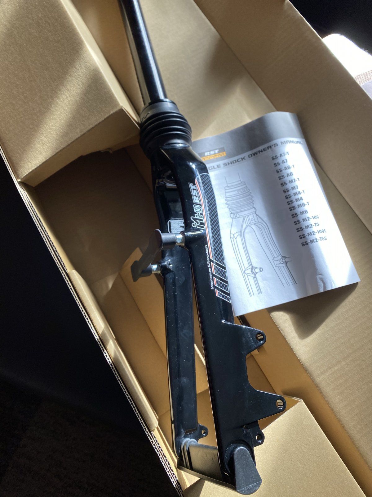

Hi Stephan
Habe wohl die letzte M2 (nicht einstellbar) in schwarz auf diesem Planeten ergattern können. Sie ist OVP allerdings mit einem Sticker von 2009 auf dem Karton, das ist ne Weile her. Heisst dass, dass dieses Modell ohne Nadellager ausgestattet ist ?
Warte nun noch auf Teile vom Ali-Pappa aus China und dann werd ich mich dran machen sie an mein E-Faltrad zu verbauen, bin schon sehr gespannt.
Hier mal ein Bild davon:
Schöne Grüsse nach Stuttgart.
