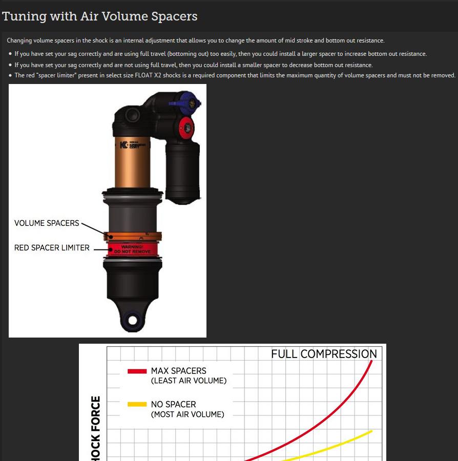

Auf deine Antwort hin hab ich mal über meine Dämpfer ID nachgeschaut und das hir gefunden.... Das ist neu das gabs ende 2015 noch nicht wo ich mein Dämpfer bekommen habe.... Auch der Maximal Druck wurde geändert bei mir im Handbuch steht noch 300 psi max jetzt auf der seite steht 250 psi max....
Das steht in dem Handbuch hier:
http://www.ridefox.com/help.php?m=bike&id=647
Direkt unter dem Diagarmm
In der Anleitung für die älteren Volumenspacer steht es auch.
Nein steht es nicht!!! Ich hab das Handbuch was bei liegt vor mir liegen es steht nicht ein wort davon drinne das es eine Luftspacer begrenzung gibt !!! Wen du wilst Fotografier ich dir jede seite poste es hir und wünsch dir viel spass beim suchen wo die spacer begrenzung stehen soll :D
Wo ich mein Dämpfer bestellt habe gabe es ie Begrenzung noch nicht !!! The red “spacer limiter” present in select size FLOAT X2 shocks is a required component that limits the maximum quantity of volume spacers and must not be removed. diesen text gab es nicht!!! auch der Rote Spacer im bild gab es nicht und der neue Orange Spacer im Bild Gab es schon garnicht weil die erst mit den 2017 modellen kamm !!!
Woher ist der Dämpfer?
Ich kenne keine Anelitung ohne den Hinweis, der war Mitte 2015 schon drin.
Vom Händler.... Und ich kenn niemanden der den Red spacer Limiter hat... Grade noch Kolegen gefragt der hat sein Juni 2016 gekauft auch der hat kein Red spacer Limiter und auch bei ihn steht im Handbuch Max 300 psi.
Wer interessant zu sehen wer schon nen Float X2 hat mit der aufschrift max 250 psi da ist sicher auch der Red Spacer Limiter drin :)
Ich mutmaße mal:
Bis vor kurzem waren Volumenspacer aus Gummi und schwarz.
Zum Einbau musste man den Dämpfer ausbauen.
Einmal eingebaut waren die Dinger fest und sind nicht verrutscht.
Seit Neustem gibt es orange Kunststoffspacer.
Die Dinger kann man öffnen und ohne den Dämpfer zu demontieren einsetzen.
Da sie aus Kunststoff sind können sie im Gegensatz zu den alten Gummiringe aber in der öligen Luftkammer verrutschen.
Rutschen sie runter und verschließen die Verbindungsöffnungen zur Hauptluftkammer funktioniert der Luftausgleich nicht mehr.
=> Also packt man einen roten Abstandspacer rein der die Öffnungen freihält. Klar dass der nicht demontiert werden darf.

Dann solltest du einmal über die Vertrauenswürdigkeit deines Händlers nachdenken,... *nicht bös gemeint.
Meiner hat mich sofort kontaktiert.
Ich mutmaße mal:
Hätte dann nicht schon früher Probleme auftreten müssen? Der RockShox Vivid hat ja gezeigt was passiert wenn die Öffnungen dicht sind, der Dämpfer bleibt einfach im federweg steck.
Das Problem war ja kein Einzelfall beim Vivid. Und auch bei den ersten CCDB air gab es Probleme mit der zu kleinen Öffnung dazu gibt es auch ein forum Beitrag zu.
Abwarten was Fox sagt.
Steht bei den roten Spacern nicht oben im Text dass sie nur bei einigen Einbaulängen/Hüben zum Einsatz kommen, um hier die Spacerzahl zu begrenzen, damit der Maximaldruck begrenzt wird?
