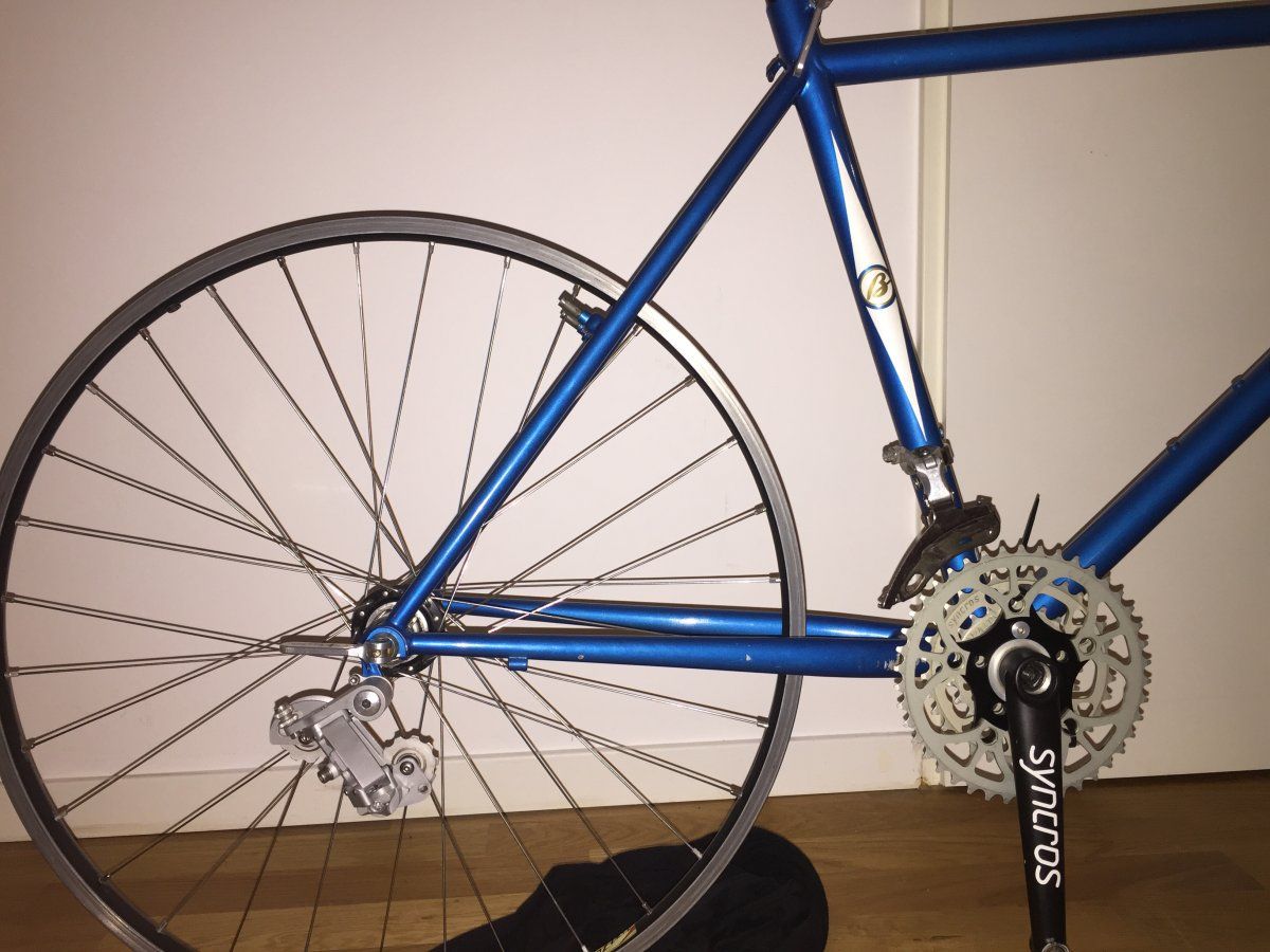

Hi zusammen,
hier habe ich es schon angekündigt, ich habe endlich ein blaues Breezer Lightning Rahmenset mit Original Lack (und Rechnung) gefunden und dann zugelegt.
Es handelt sich um ein 93er, zumind. laut Rahmennr.. Die Rechnung ist von von 11/94.
Was dem 93 entgehen steht, ist dass man im 93er Katalog kein Noodle-Zug an der Hinterbremse sieht, erst ab 94. Rahmennr. ist aber klar, wenn man der H(Jahr in 199)##.. glaubt . Der AHead Steuersatz bzw. die Gabel sprechen auch für 94. - also k.A. Das wäre vielleicht ein Thema für @Rockyman, @mauricer , @Homer.j1 oder andere, die sich hier (danke nochmal) und sicher schon mal woanders am demystifizieren beteiligt haben
Neben diesem Thema, frage ich mich, ob ich
a) so weiter machen wie bisher und ein Custom Aufbau mit den feinen Teilen aus der zeit anstrebe (sicher schneller, erste Version mal mit Bestand zusammengesteckt)
oder
b) ein original wie im Katalog angehe. Hierfür müsste ich aber erst die Identität klären und das mit den Teilen dauert auch ewig bestimmt.
Was denkt ihr?

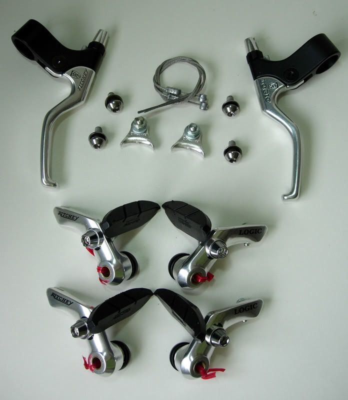

Mir kam heute früh auch, dass die Ritchey Logics als Bremsen&-Hebel gut passen würden - zu dem so wie es ist mit den Syncros Teilen u der 900er Schaltkombi mit den silbernen DX Daumies
Also wenn jemand sowas hat, würde ich es auch mal versuchen.

Ich habe zwar keine der von dir gesuchten Teile.
Aber so sieht meins aus:
XTR900 gepaart mit vielen Logic-Teilen.
Edit meins soll ein 95er sein
Ritchey passt sicher auch gut dran, auch wenn ich die Bremsen ziemlich mau finde.
Dein Modell ist aber von mindestens von 1995, was man daran erkennen kann, dass die Sattelklemme bereits vor dem Sitzrohr ist und nicht mehr dahinter und das 1994er Modell nicht in der Farbe erhältlich war. So sieht es zumindest für mich aus, wenn ich die Kataloge durchschaue.

Ritchey und/oder XTR 900 an einem Breezer geht immer! ;) Was gar nicht, wäre Elox oder so Paul, Precision etc. Zeugs. Bloß nicht von der schönen (aber wohl empfindlichen) Lackierung ablenken.
Eigentlich wären Syncros Kurbel und Vorbau zu wuchtig aber auf dem Foto finde ich's gerade ganz ansprechend! :)

Tolle Projekt hast du da.:daumen:
Ritchey Logic Teile finde ich absolut passend. DX Daumies gehen auch mit der XTR.
zu 4. Ritchey True Grips würde ich dir empfehlen

Hi Moritz,
Danke für den Hinweis, im 93er Katalog sieht es echt nach Klemme hinten aus. im 94er Katalog ist sie schon vorne. Glaubt man der Rahmennr. und den Theorien, dass die 90 Rahmen mit Jahr beginnen, macht das kein Sinn. Vielleicht ist das alles nicht so stringent, z.B. Klemme hinten 93 oder Rahmennumemr H93 in 1994 prodiziert?
@ All: Danke für das Feedback, immer wieder hilfreich.
Zur Identität: habt ihr hierhin schon mal geschrieben, s.u. http://www.breezerbikes.com/support/faq
"A. Yes, we are happy to help you identify legacy Breezer models. Please first try the comprehensive bicycle information website www.bikepedia.com - often your Breezer information can be found quickly there. If not, you are welcome to email [email protected] and we will work to provide this information as quickly as possible."
Bei Bikepedia findet man nur das unter 93. Demnach ist 93 Tig und 94 Tig&Fillet, was meins ist. Schade, dass hier die älteren nicht drin sind.
