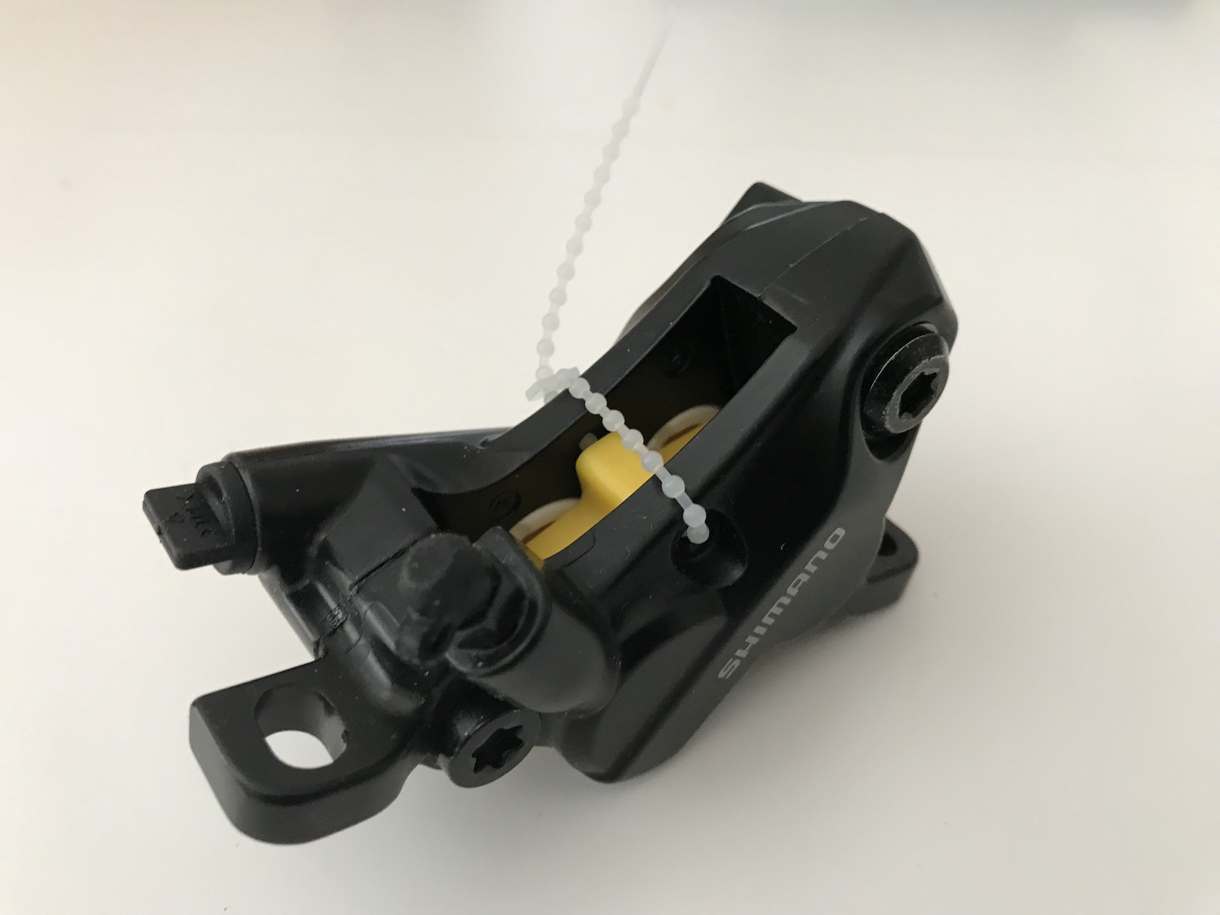

Das steht in manchen Beschreibungen, ich halte es aber für eine Verwechslung mit dem Belagsmaterial. Warum sollte jemand Kolben aus Kunstharz fertigen?

Das ist nicht nur eine Vermutung. Schau dir die Dinger mal live an.
"Resin"-Kolben bestehen ja aus Phenolharz = Bakelit. Das sind die weitverbreiteten dunkelbraunen Kolben, wie sie quasi alle Bremsenhersteller außer Shimano (Keramik) und wir (Edelstahl) verbauen.
OK, wieder was gelernt. Ich wusste nicht, dass man das auch als "Resin" bezeichnet.
Trotzdem sind das da drin weiße Kolben aus Keramik in der MT520.
Ich schätze mal dass auf Grund der riesigen Menge an Kolben die von Shimano verbaut werden der Preis keine große Rolle mehr spielt . Irgend eine Chinabude wird die Kolben um ein paar Cent / Stück schon herstellen . Und die Phenolharzkolben in den billigen Modellen sind dann haupsächlich nur als Abgrenzung zu den teureren Modellen gedacht . Einen funktionellen Unterschied gibt es nämlich nicht .
Wenn man von oben reinschaut, dann sieht man, dass da genau die gleichen weißen Kolben verbaut sind wie in allen anderen Shimano-Bremsen:
sind definitiv weisse Kolben. Die Resin-Kolben sind eigentlich schwarz. Aber in vielen Artikelbeschreibungen steh „Resin-Kolben“... verwirrend.
