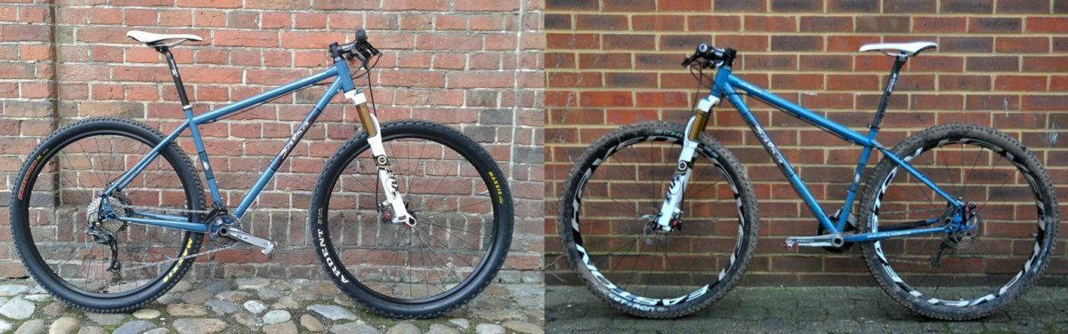

Salsa El Mariachi- Winterumbau
Hätte noch ein Bild ohne Blitz....

Mal eine frage an dich... wie fährt sich das elma mit einer 120mm Gabel... normal ist der rahmen ja für 100mm ausgelegt oder... überlege mir echt mal eine 120mm Gabel zuzulegen für den Titanen...
Die 120mm mit 20% SAG fahren sich sehr gut...bin aber kein Racer wie Du einer bist.;)
Die 120mm mit Negativ-Vorbau haben bergauf noch ordentlich Druck auf dem Vorderrad.
Das Salsa hat ja eh mehr eine Tourengeometrie, ein sehr entspanntes Fahrgefühl.
Trau dich...:daumen:
Na dann werde ich es eventuell mal versuchen bei Gelegenheit...
Kann ev mal eine 120er Gabel vom Kollegen ausleihen und testen...
Danke dir für die Einschätzung....
Geht mir ja nicht nur ums racen sondern auch mal bei uns für bisschen größeres Gelände mit bisschen Reserve vorne... und dicken reifen...
Ist dann nicht das Tretlager ein bisschen zu hoch? Ich habe jetzt bei meinem 2014er mit 100mm Gabel schon so um die 32cm. Ist eigentlich schon recht hoch und dann mit 120mm Gabel kommt es doch noch ein wenig höher?!
Kommt sicher bisschen höher aber wenn du ein normales 120mm hardtail siehst ist das tretlager ja auch höher und bei meinem internes ja eh... denke das kann man eher vernachlässigen...
Muss man halt einfach ausprobieren. Ich finde nur immer das man bei den Bikes mit hohem Tretlager so richtig auf dem Rad sitzt satt wie "im Bike" so wie man immer von den 29er hört...
Beim Cotic Solaris hat mir das z.b. gar nicht gefallen
Ist halt bei mir eher fast nie so, da ich bei meiner Größe fast wie auf einem 26er sitze... schon nicht so extrem aber halt immer noch mit sattelüberhöhung...
Beim gas29 ist es extrem anders... da kommt die front 2cm höher mit gleichem federweg an der front... das gibt mir das Gefühl schon eher im Rad als auf dem Rad zu sitzen...

Winterumbau ist abgeschlossen...
Wenn sich mal ein leichterer LRS findet, wird noch was investiert. Aber so wird es nun seine Runden drehen...
Danke für die hilfreichen Tipps hier im Laufe der Umbauphase.
Man kann es nicht jedem recht machen hier im Forum, aber das Bike soll vorrangig dem Besitzer gefallen.
Das tut es....also Schluss hier!

Ich krame mal kruz deinen Thread raus, ich werde mir wohl den Rahmen zulegen und überlege nun welchen Steuersatz ich verbauen kann.
Es soll der 2015er El Mariachi werden mit einer 2015er Marzocchi 320 LR Tapered. Ist deine verbaute Fox ebenfalls Tapered oder durchgängig 1 1/8?
Da ich Hope verbauen wollte, habe ich mir die rausgesucht, müsste passen, oder?
Oben ZS44/28.6 - Type 2
Unten EC44/40 - Type H
Oben Unten
