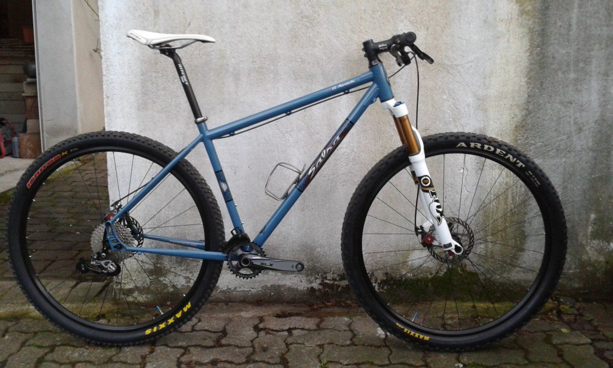

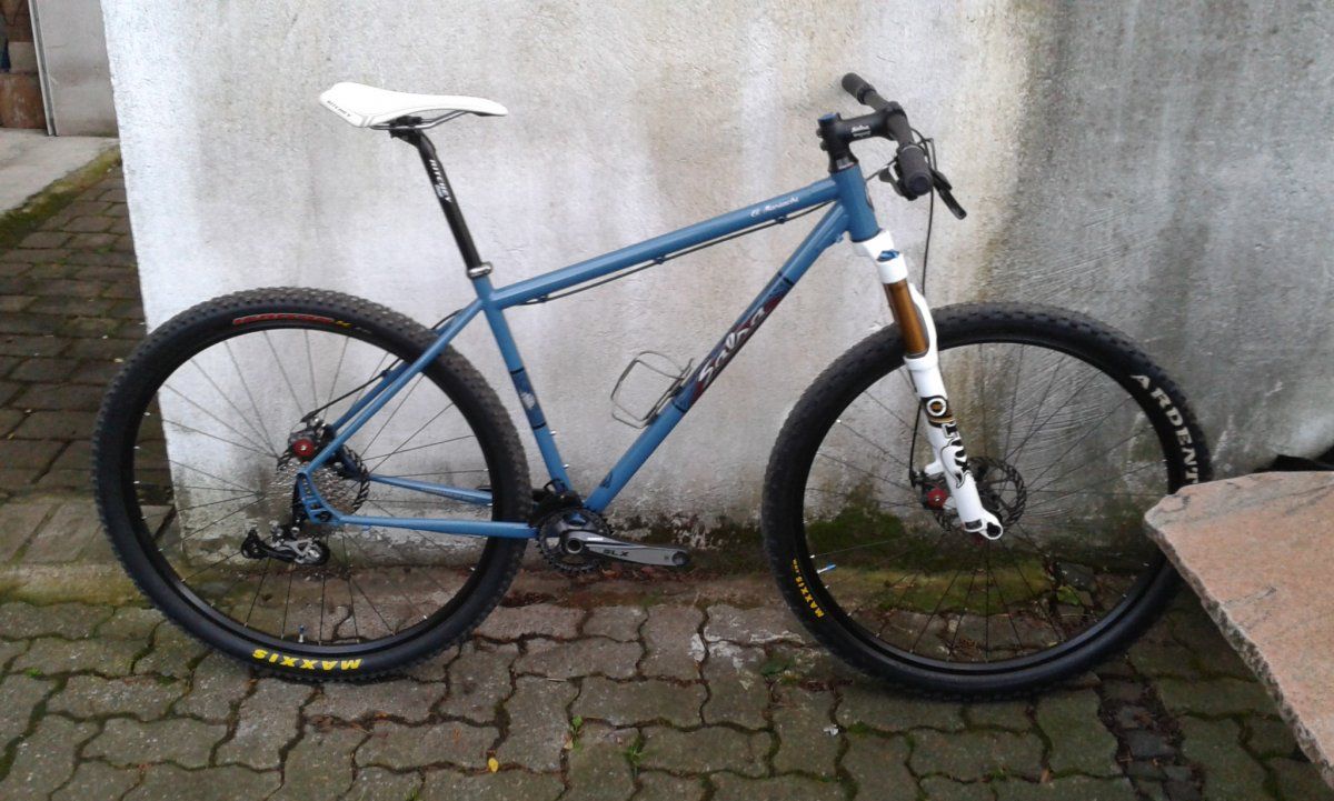

Viel fehlt nicht mehr...
Die Maxxis fahren sich sehr gut.....
Überlege nur den Umstieg auf Schwalbe, da der Ardent vorn schon sehr lange im Gebrauch ist.
Preislich tut sich da nicht viel unterscheideb ob nun Schwalbe / Maxxis.
Dachte an NN vorn und RoRo hinten...????
Gewicht ist mir bei meinem Rädern zweitrangig, Geometrie muss passen und das Fahrverhalten überzeugen.
Das Salsa ist ein Tipp für Tourenbiker, die eher etwas gelassener unterwegs sind.
