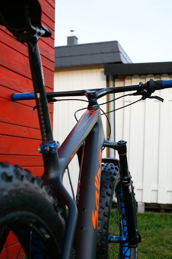

Problemlöser eingetrudelt...

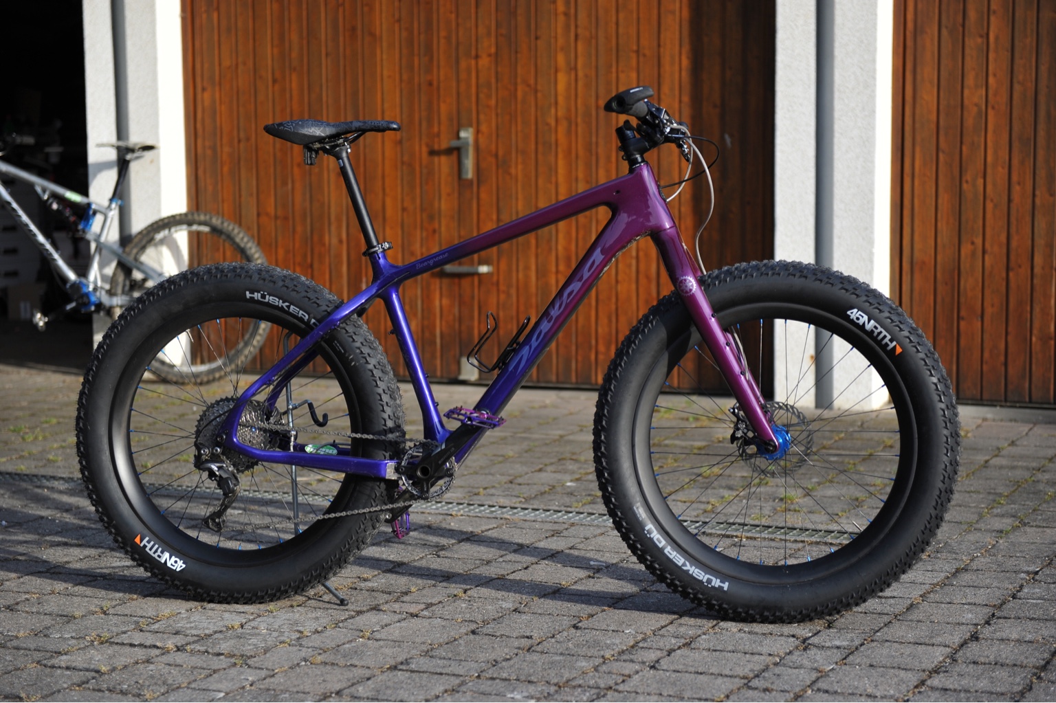

Ich überlege gerade ob Ich 850,- Euro in einen L beargrease Rahmenset investieren soll :) schwarz, Oranger Schriftzug, weinige Benutzungsspuren..
Preis ist sehr gut denke ich mal.
Ich hab mich ja einfach in diese Lackierung verknallt, aber abgesehen davon fährt das Teil auch wirklich geil
Und die 3kg weniger zum Argon merkt man auch ordentlich (Carbon statt kondition)
