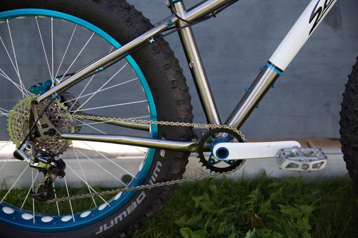

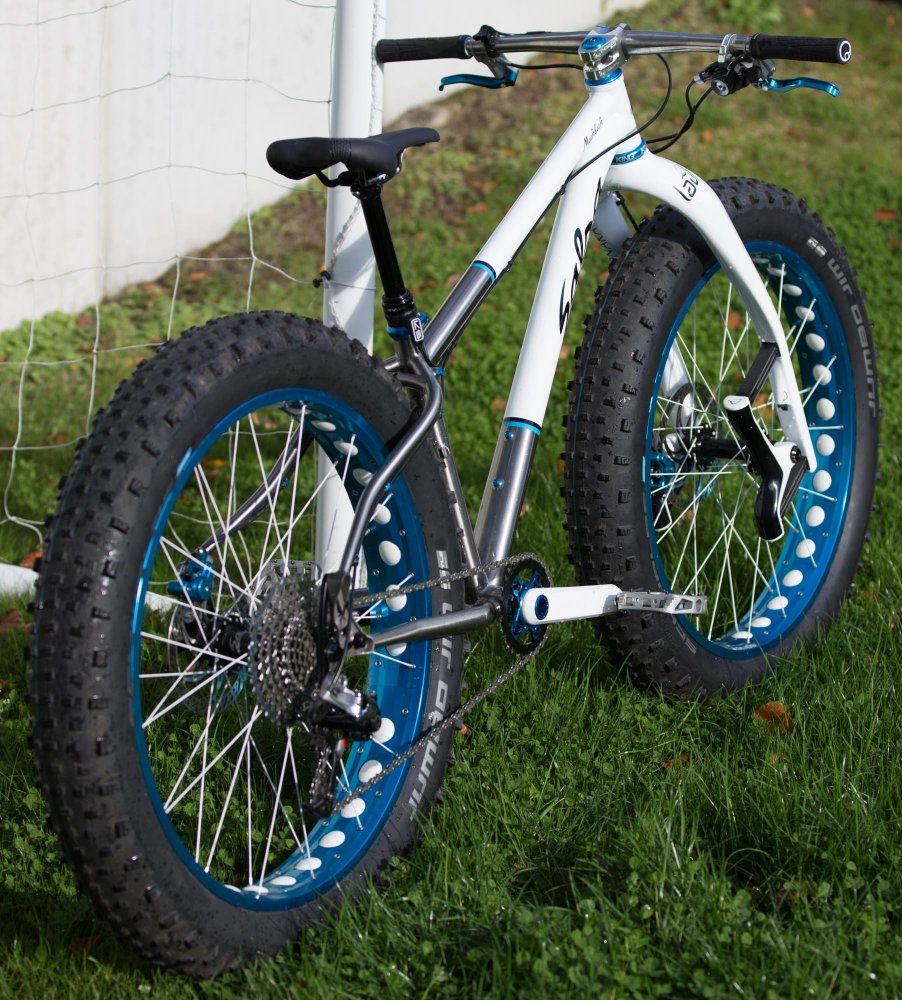

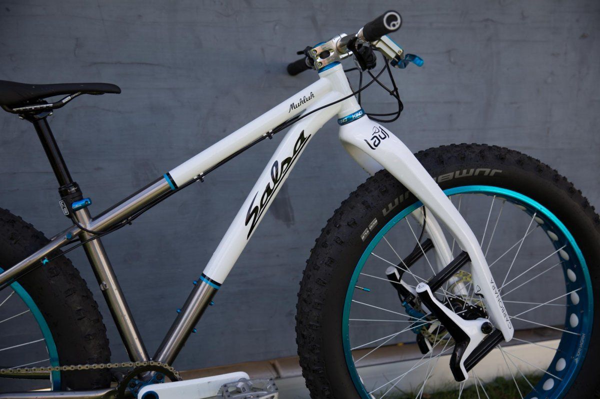

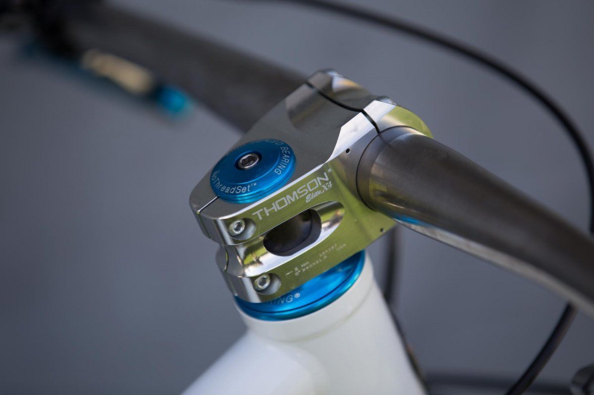

Hier wollte ich Euch mal unseren neuesten Bewohner vorstellen, ein Salsa für meine Frau :)

Die Felgen sehen aus wie die von Borealis (unter irgend nem anderen Namen).
Können die tubeless?
Ja das sind die Borealis "Turnagain FR80" Felgen. Die können eigentlich kein Tubeless, aber mit einem Streifen Schaumstoff zum Unterfüttern und einem Fattystripper ging´s sehr gut.
Hier die restliche Teileliste:
Rahmen - Mukluk Titan, Größe S
Gabel - Lauf Carbonara
Steuersatz - King
Sattelklemme - Salsa
Sattelstütze Kindshok LEV 30,9 in 125mm
Sattel - SQLab 612 Carbon
Vorbau - Thomson X4 40mm
Lenker - Thomson Titanium 700mm
Griffe - Ergon GA2
Bremsen - Trickstuff The Cleg
Schaltung - XX1 11fach mit Trigger
Kurbeln - BOR in weiß pulverbeschichtet
Laufräder - Salsa mit Turnagain FR80
Reifen - Schwalbe Jumbo Jim 4.4 Addix, tubeless
