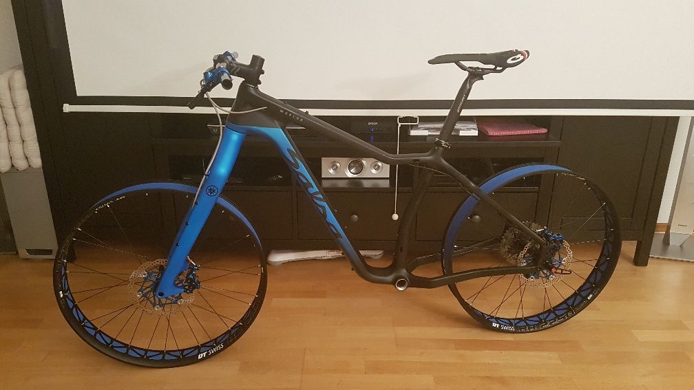

Deine Bremsleitungen sehen seltsam aus, hast du da was drumgewickelt? Berührt die untere Adapterschraube vorne den Bremssattel?
So Vorderbremse ist dran ;o). Jetzt die Frage: Leitungen schwarz ummanteln (ca. +3g) oder Grau lassen?Anhang anzeigen 676699

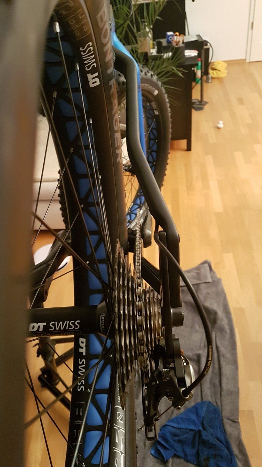

Fertig eingestellt - passt gerade eben. Das Schaltauge ist extrem kurz bei Salsa. Mit Stellschraube am Anschlag sind 4 mm zwischen großem Ritzel und Schaltröllchen... . Mit ner 42er XT würde es wahrscheinlich schon knapp werden... .

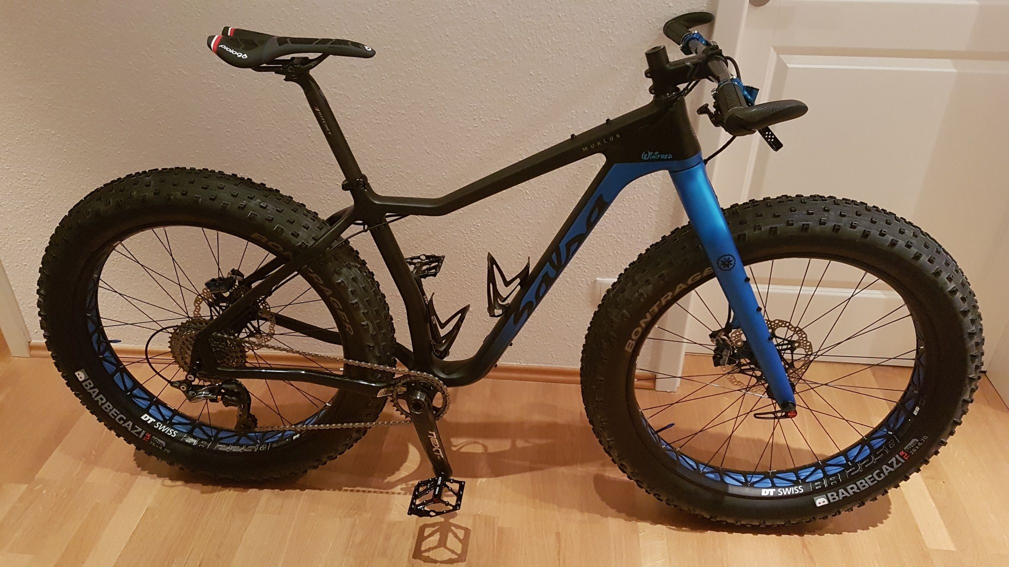

Und Trommelwirbel für "vorläufig fertig": Kabelführung und Kurbel müssen noch nachgebessert werden, dass wird wohl aber erst nach Weihnachten klappen, da wohl die Teile nicht mehr kommen. Ansonsten wiegt Winifred mit den Butylschläuchen 12,05 kg so wie sie dasteht. Mit den TPU-Schläuchen kommen wir dann wohl so um die 11,65 kg. Ich denke, man kann damit leben ;o). So und am 1. Weihnachtsfeiertag sind schon 2 Radstunden im Schmodder reserviert :D :D :D.
Sehr schön! :bier:
Bitte noch den Hebel der Achse parallel zur Gabel - oder bei Zeiten mal durch was ohne Hebel tauschen, falls das Deinem Geschmack entspricht. Auf die Idee einer Variostütze wird dich der Schnee schon bringen! B)
PS: Du meinst sicherlich Fatbiker! :lol:
Na ist doch schick geworden :)
(Mit dem BB Framekit wäre es ca. 0,5-1kg schwerer geworden - bzw. 900-1000€ leichter - wie man es nimmt :) und halt grün :D )
erst mal "sehr schön" :daumen:... gewichtstechnisch hätte ich allerdings mehr bzw. doch nen tick weniger erwartet...
Jo, inzwischen weiß ich auch, wo das Zusatzgewicht herkommt: 1. 4.7ner Reifen (400g). Ein 4er z. B. JJ wäre leichter gewesen, aber ich wollte die bestmögliche Geländegängigkeit. Ein normalen 29ner (Balu ;o) ) habe ich ja, insofern sollte der Abstand dazu so groß wie möglich werden. 2. Hope Enduro Bremsanlage inkl. 2x 180er Scheiben (200g). Eine leichtere XC-Bremse hätte es sicher auch getan. Aber ich wollte 1. unbedingt die blaue Farbe fürs Bike und 2. die Reserve fürs Gebirge. 3. Laufräder (700g) Die DT-Swiss waren nicht die Leichtesten. Ich schwöre aber auf DT-Swiss und die blauen Felgenbänder durch die Felge sind einfach nur geil und passen super zum Bike. 4. Derzeit die schweren Schläuche (400g), aber da kommt ja hoffentlich in den nächsten Wochen Abhilfe. Sollte das wiedererwartend nicht klappen (wovon ich nicht ausgehe), stelle ich auf Tubeless um.
Das erste Mal im Leben habe ich also nicht das leichteste Bike gebaut, das ich hätte können ;o). Aber da ich 3 Fliegengewichte habe (RR 5,9 kg, CC 7,6 kg und 29ner 8,2 kg), dachte ich mir, eins darf auch mal "Fater" sein ;o).

die dt laufräder sinds sicher nicht. die liegen bei 2100 gr... um da wirklich gewicht gut zu machen, reichen die billig carbon laufradsätze schon nicht mehr... und die dt's sind zumindest mal zuverlässiger als meine hope lrs...
reifen und schläuche sicher... da kann ich auch noch 800 gr gutmachen, nur am reifen. da lohnt sich das aber nicht, zu gunsten von gewicht auf fahrspass zu verzichten. die schläuche würde ich auf alle fälle rausschmeissen...
kein kommentar zu den lenkerhörnchen ;)...
