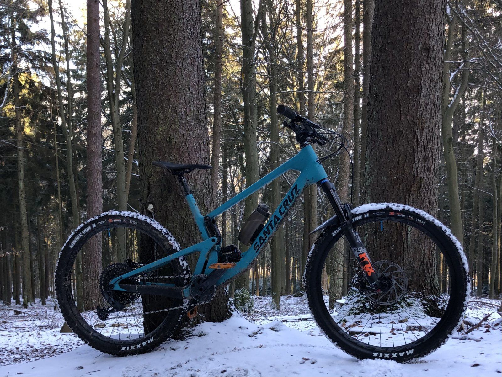

Sorry, für die späte Antwort.
Wie man aus meinen älteren Posts ersehen kann, habe ich mir das 5010 ja bewusst als Pendant zum Levo SL gekauft. Also 650b-Laufräder, weniger FW und etwas verspielter (wobei das SL als Mullet-Aufbau grandios verspielt ist; ist aber ein anderes Thema).
Jedenfalls habe ich am 5010 so viel Gefallen gefunden, dass ich es doch des Öfteren benutze, als anfänglich gedacht. Jetzt bin ich eher der „Softi-Typ“, was das Fahrwerk angeht.
Ich mag also eher die RockShox-Charakteristik und nicht so sehr den Fox-Charkter.
Meine Formula vorne fahre ich mit 150mm. Mit dem Dämpfer bin ich im allgemeinen sehr zufrieden. Allerdings habe ich das 5010 noch nie in warmen Gefilden ausführen dürfen. Die erste Fahrt fand bei Temperaturen um den Gefrierpunkt statt und die anderen Fahrten immer unter widrigen Wetterbedingungen. Demnach kann ich es noch nicht so fahren, wie es das Bike könnte und ich möchte. Bei solch nassen Untergrundbedingungen nehme ich das Gas raus (bin von Natur aus schon nicht der Hard-Gas-Biker).
Und trotzdem war mir der Hinterbau einen Tick zu früh am „Ende“. Es soll kein Enduro sein/werden. Der Abstand zum SL soll beibehalten werden.
Aber, ich kann mir durchaus vorstellen das 5010 mit 150/140 auch mal in die Alpen mitzunehmen.
Hätte ich nur ein Bike, hätte ich mir wohl nen aktuelles Bronson raus gelassen. Ob man ein 5010 auf ein Bronson „umrüsten“ kann/sollte, sei mal dahin gestellt. Keine Ahnung. Beim SL ist der Umbau 170 vorne und Mullet aufgegangen und hat aus dem Bike ein ganz anderes, viel besseres bike gemacht.
Um die Frage aber abschließend zu beantworten: ich erhoffe mir etwas mehr „Spielraum“, etwas plüschiger aber bloß nicht den aktuellen Charakter versauendes Fahrwerk und damit ein noch flexibleres Geschoss.
Und, wenn ich mir @gershon ‘s Einschätzungen so durchlese, dürften meine Erwartungen erfüllt werden.
Ich bin gespannt.
