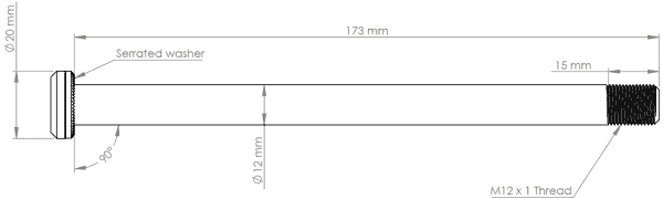

die farbigen Achsen sind die falschen, passen nicht beim 5010Bei bike24 gibts die Santa Burgtec Achsen, allerdings sind glaube ich aktuell alle bis auf die pinke ausverkauft, bzw. erst in ein paar Wochen lieferbar....
Diese: https://burgtec.co.uk/product/santa-cruz-173-7mm-rear-axle-w-o-hanger-bolt/Achso, welche dann? Würde mich auch interessieren.
Die einzige andere Achse bisher ist die beim 5010V4, stimmt!Brauchst ne neue Steckachse, gibt da was von Burgtec. Aber musst aufpassen, die Achse für die anderen Santa Cruz Bikes (Megatower, etc.) passt nicht. Müsste nochmal gucken welche ich genau habe.
Nicht ganz, die „alte“ Steckachse von SC war glaub auch keine Boost AchseEcht nice to know sowas, dachte steckachse hauptsache 148x12mm.
Stimmt auch, das war eine 142x12er mit 1er Steigung.Nicht ganz, die „alte“ Steckachse von SC war glaub auch keine Boost Achse
Echt verwirrend das ganze…
