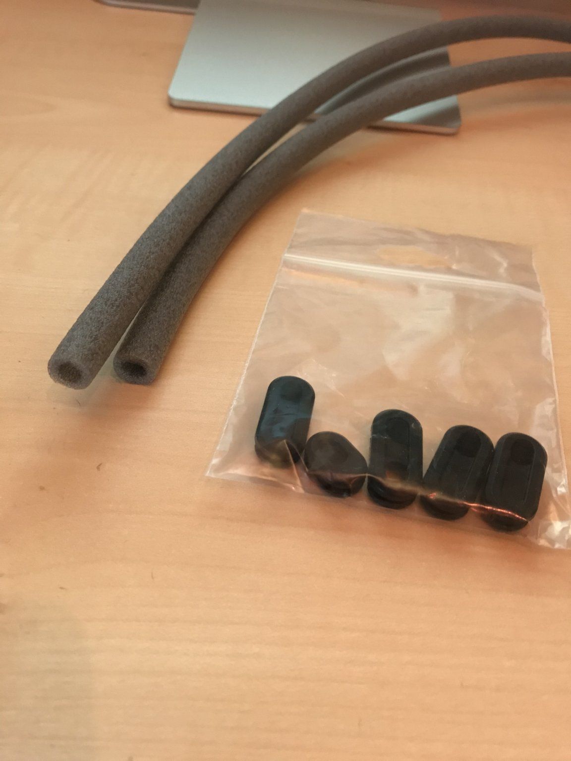

Vorsicht! In den Carbon Rahmen sind Rohre einlaminiert. Bei den AL Rahmen denke ich nicht das da was drin ist.Top. Danke
Aha. Dacht ich es mir doch. Also dann wohl vom Steuerrohr aus verlegen oder nicht?
