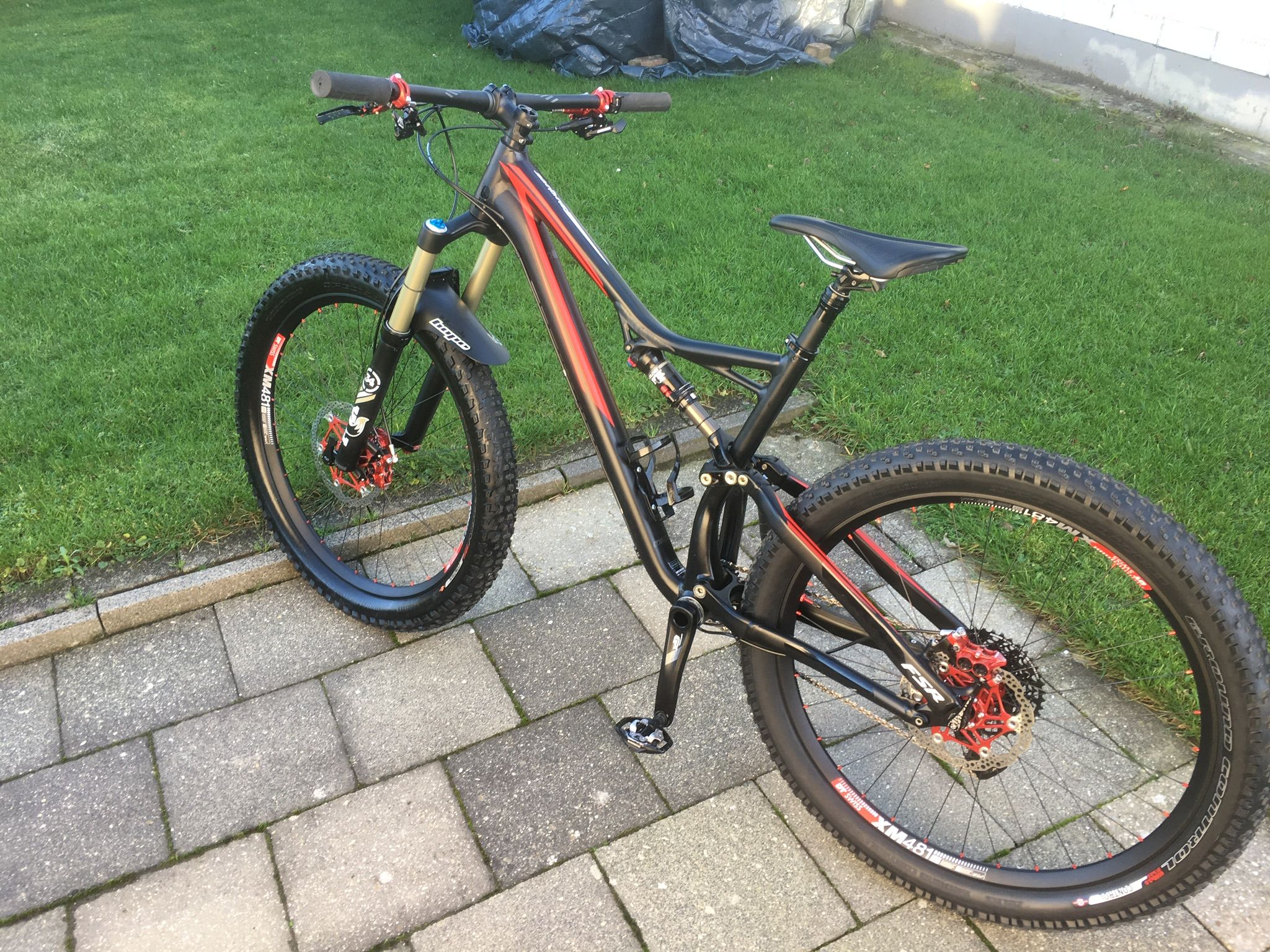

Hallo .. heute habe ich versucht an mein Specialized Stumpjumper FSR COMP 6Fattie(2016) die Hope Kurbel HCN7375N als Crankset no Spider 68/73mm zu verbauen. Leider ohne Erfolg. Wenn ich die Kurbel so montiere, treffen die Kurbelarme die Kettenstreben. Hat hier vielleicht schon mal jemand so eine Kurbel in einem ähnlichen Rad verbaut? Das Tretlagergehäuse hat die Länge 73mm. Original ist eine Sram GX Kurbel verbaut. Q-Faktor von mir gemessen 145 mm . Die Hope soll 167 haben . Ach ja .. das Rad hat den Boost Standart und recht breite Kettenstreben wegen der 3.0 Bereifung. Gibt es vielleicht Spacer oder so etwas ? Die Achse der Hope ist denke ich lang genug . Für hilfreiche Tipps wäre ich dankbar .

So … das Problem welches eigentlich keins war, ist gelöst. Mit dem Lager BBPF467330SSN bekommt man das benötigte Maß von 96,5 mm Tretlagerbreite. Der Q-Faktor SRAM Kurbel ca.169mm, von mir jetzt richtig gemessen gegenüber Hope 167mm ist hoffe ich kein Problem.
Ich habe jetzt schon ne Menge Pulver rein gepumpt.... kommt jetzt nicht mehr drauf an . Soll ja ordentlich sein ;-))
