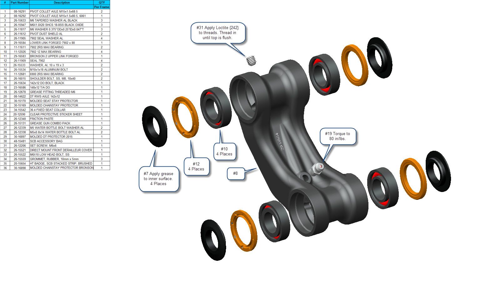

Die Lager am unteren Umlenkhebel sind Radiallager, ab Mitte 2017 beim Bronson CC zumindest. Auf der Seite wo vom Umlenkhebel über die Fettpresse nachgefettet werden kann, befindet sich KEINE Dichtung die Lager sind offen!
Links oben gut erkannbar ohne Dichtung nur Fett, links unten die Aussenseite mit der Metalldichtung
Rechts die ausgebauten alten.
Habe bei SKF beidseitig gedichtete Radiallager gekauft und eingebaut da ja keine Drehzahl am Umlenkhebel sattfindet sondern nur Bewegung denke ich wird das auf dauer besser halten als immer Nachfetten zu müssen.
Anmerkung die erste Garnitur hat frisch gefettet gerade mal 4 Montate gehalten. Auch wenn Santa Cruz gratis Ersatz sendet will ich doch was langlebiges und Wartungsfrei/arm.
Wie in der Zeichung ersichtlich sind die 4 Lager für den unteren Hebel 7902 1Z MAX Lager
Am oberen sind mittlerweile die beiden größeren Lager auch beidseitig gedichtet (2RS)
