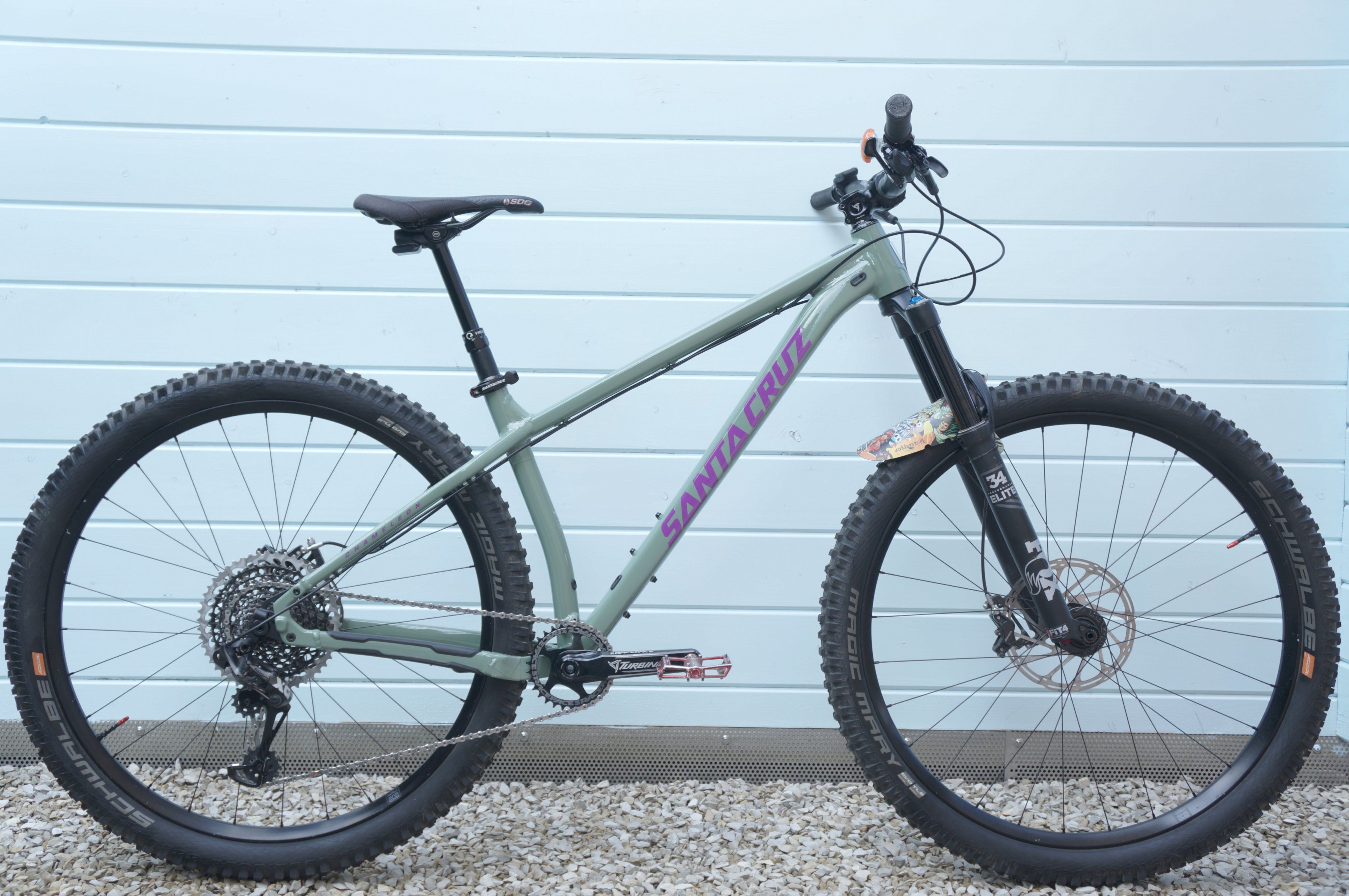

Jetzt läuft es hier im Moment
Meins ist bereit für die erste Testfahrt
Was noch verändert wird ist Pedale(Syntace oder Oneup) Sattel( Fabric Carbon) und LRS (der ist im Zulauf dann wird der montierte verkauft) Reifen muss ich noch sehen bin ich unschlüssig und ein Chris King Innenlager in purple

Was stört Dich an der Kurbel?
Habe mich dazu schon im DUB Fred ausgelassen...
Die Vorspannung durch einen Plastikring, welcher durch eine miniwinzige Klemmschraube fixiert wird, in einem so dreckigen Bereich wie dem Tretlager, finde ich sehr bescheiden. Dazu kommt, dass sich bei mir schon ein paar Mal die Kurbel gelockert hat. Sicherlich könnte man die Kurbelarmschraube mit Loctide o.ä. sichern, aber das macht die Sache nicht besser.
@the donkey wie kommst du mit dem CrossKing am Hinterrad zurecht, würdest du Ihn weiterempfehlen? Kennst du den Rekon+ und wenn ja, hat der CrossKing eine stabilere Karkasse?
Soweit ja
Ist ein 2,6er ich hatte den MKIII auch verbaut das war nicht so meins. Will ihn noch vorn montiert probieren
Den Rekon hab ich auch hier ja, an dem Bike noch nicht gefahren jedoch am anderen Bike in 2,8 am VR. Komme sehr gut damit klar
Die Protection Karkasse ist meines Erachtens etwas stabiler

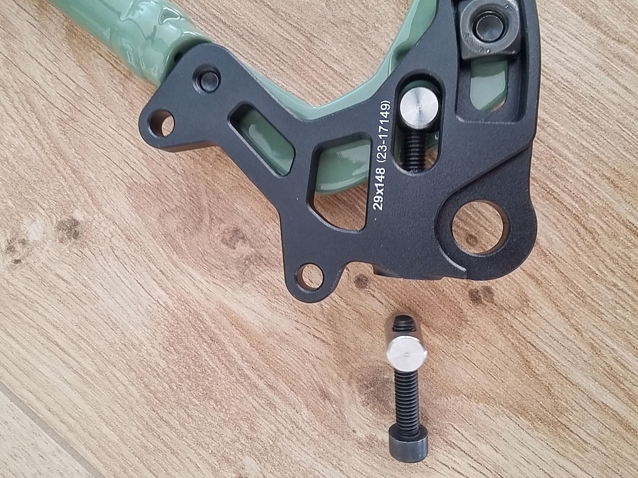

Servus,
ich baue mir gerade das aktuelle Chameleon als 29" zusammen und frage mich, ob ich bei der Hinterachse die Excenter (siehe Foto) verbauen muss. Eigentlich sind die Excenter beim Aufbau als 29" nicht notwendig, da der Radstand für den Aufbau mit 27,5" damit eingestellt werden kann.
Kennt jemand eine Antwort?
Danke für eure Hilfe
Servus,
habe jetzt noch mal meinen techn. Sachverstand bemüht und werde die Excenterschrauben doch installieren.

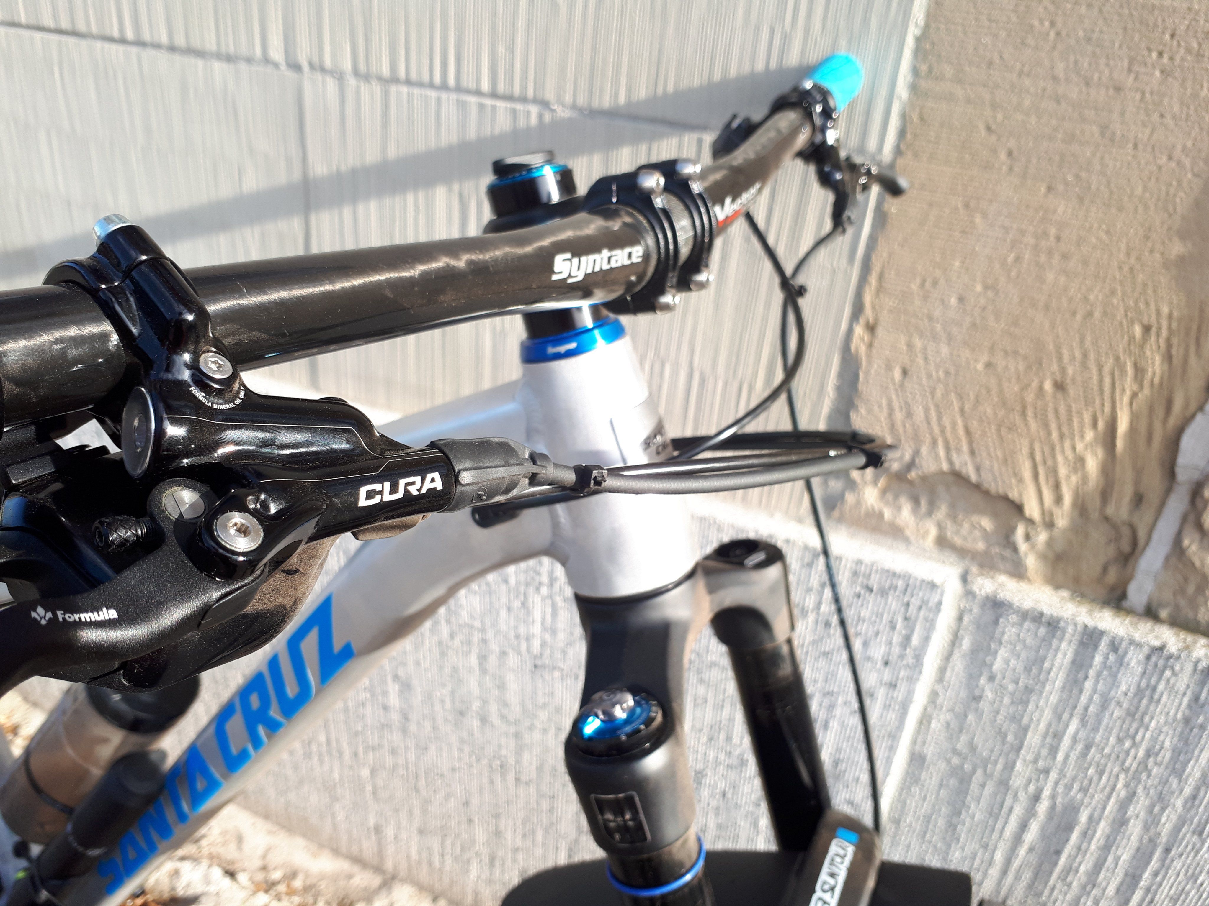

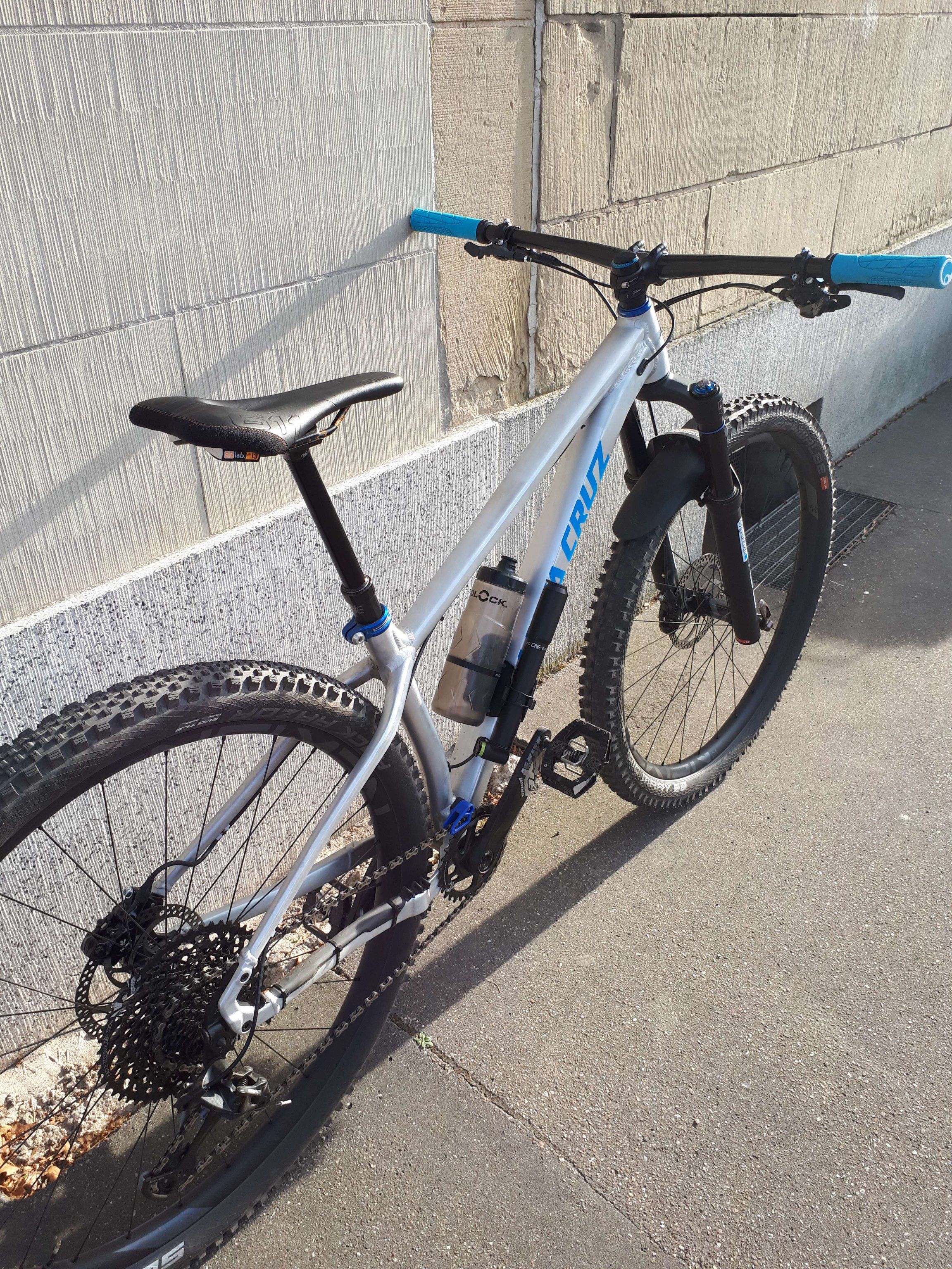

So, ich befinde mich im finalen Aufbau :) Ich habe schlauerweise die Ausfallenenden abgenommen und weiß nun nicht mehr, wo die beiden Sprengringe hingehören. Kann jemand helfen?
Habe die Jungfernfahrt abgelegt. Wie erwartet: Sehr verspielt, direkt, effizient bergan und überraschend komfortabel. Ist natürlich eine ganz andere Sache als mit dem Enduro und schweren Reifen zu fahren aber bringt mich wieder deutlich schneller ans Limit, erlaubt mir deutlich längere Touren und hat daher einen eigenen, besonderen Reiz.
Bin mit den bedächtig gewählten Teilen sehr zufrieden:
Rahmen - Chameleon in Größe S gebeizt und mit Stahlwolle geschliffen
Gabel - Suntour Auron
Vorbau, Lenker - Syntace Megaforce/Vector Carbon
Steuersatz, Sattelklemme - Hope
Sattelstütze - OneUp Dropper
Sattel - SQlab 611 active
Schaltung - Sram GX Eagle
Kettenführung - OneUp
Laufräder - Newmen A30 in 29"
Reifen - Schwalbe Magic Mary, Rock Razor (der ist allerdings ein bisschen dünn)
Bremsen - Formula Cura
Werkzeug OneUp EDC und Pumpe, Flaschenhalter Fidlock = kein Rucksack nötig
Wiegt 12.8 kg mit Werkzeug und leerer Flasche, 12.4 kg ohne (aber mit Pedalen).
