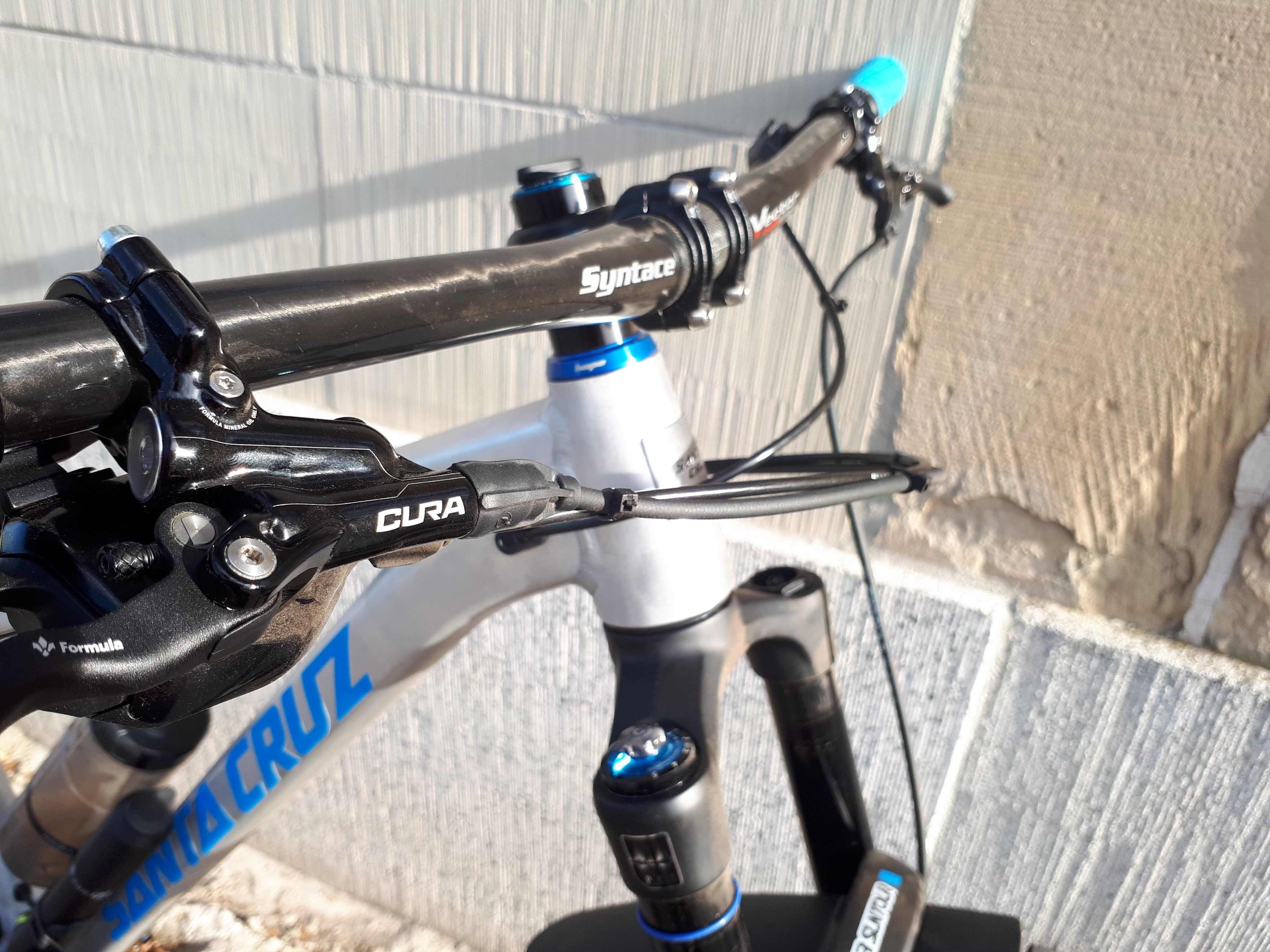

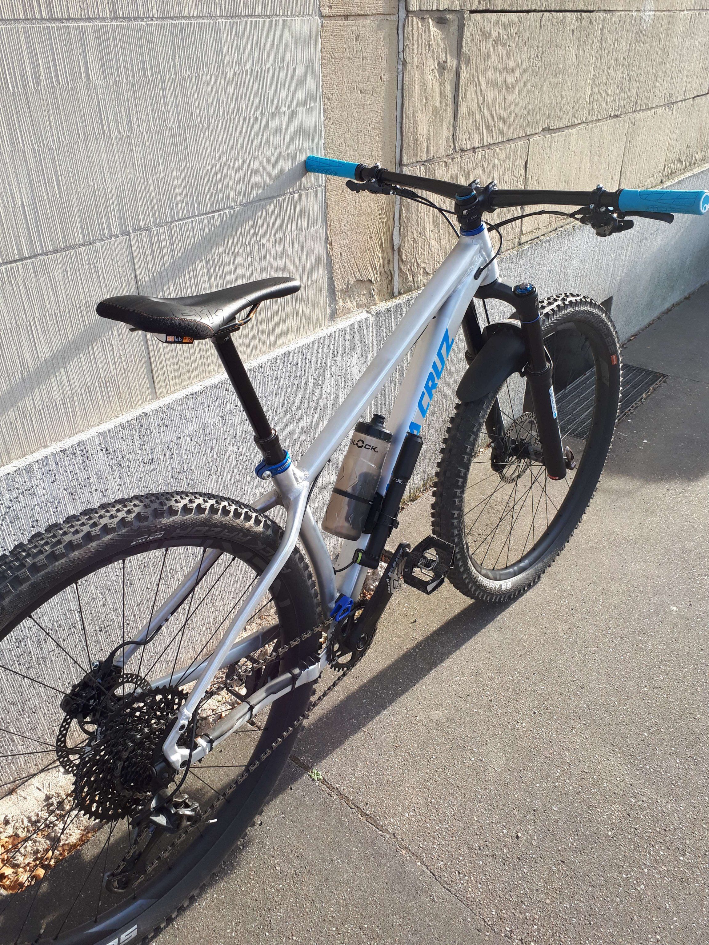

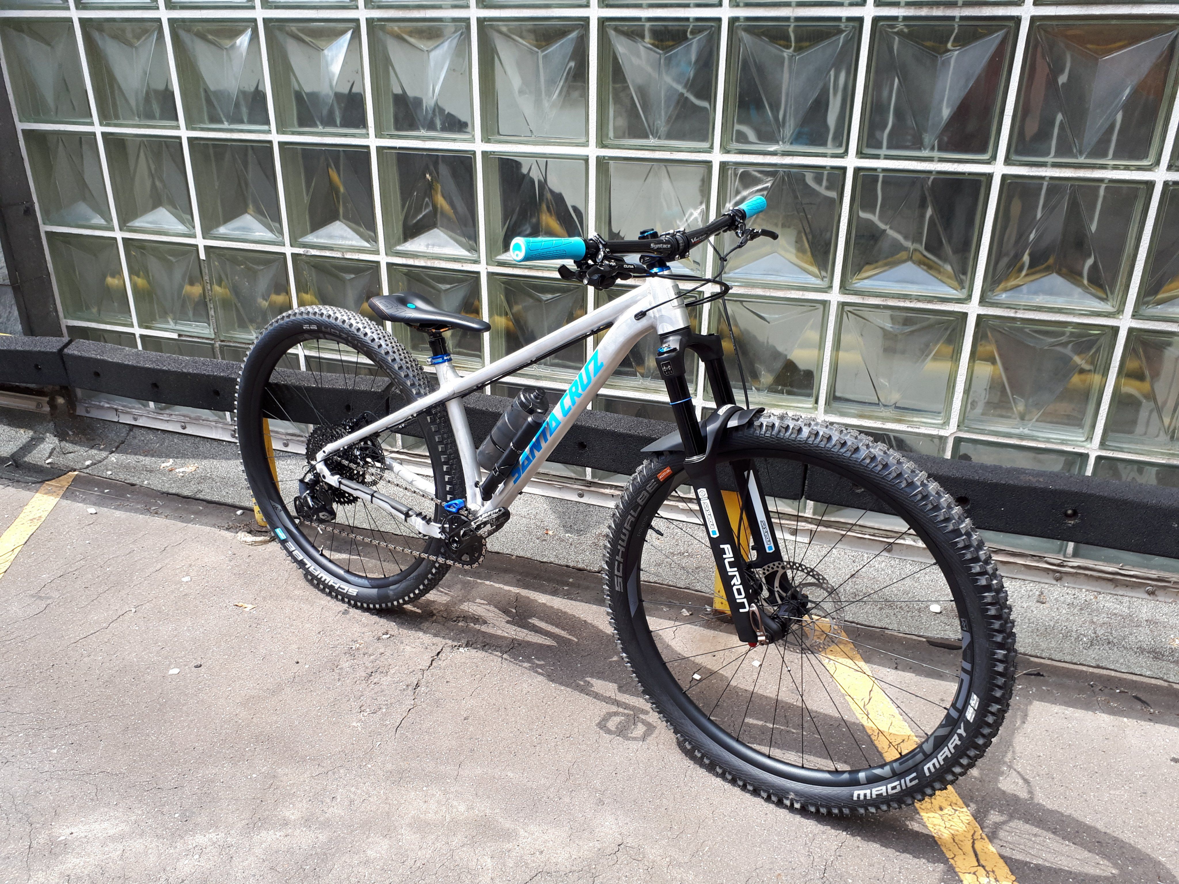

Habe die Jungfernfahrt abgelegt. Wie erwartet: Sehr verspielt, direkt, effizient bergan und überraschend komfortabel. Ist natürlich eine ganz andere Sache als mit dem Enduro und schweren Reifen zu fahren aber bringt mich wieder deutlich schneller ans Limit, erlaubt mir deutlich längere Touren und hat daher einen eigenen, besonderen Reiz.
Bin mit den bedächtig gewählten Teilen sehr zufrieden:
Rahmen - Chameleon in Größe S gebeizt und mit Stahlwolle geschliffen
Gabel - Suntour Auron
Vorbau, Lenker - Syntace Megaforce/Vector Carbon
Steuersatz, Sattelklemme - Hope
Sattelstütze - OneUp Dropper
Sattel - SQlab 611 active
Schaltung - Sram GX Eagle
Kettenführung - OneUp
Laufräder - Newmen A30 in 29"
Reifen - Schwalbe Magic Mary, Rock Razor (der ist allerdings ein bisschen dünn)
Bremsen - Formula Cura
Werkzeug OneUp EDC und Pumpe, Flaschenhalter Fidlock = kein Rucksack nötig
Wiegt 12.8 kg mit Werkzeug und leerer Flasche, 12.4 kg ohne (aber mit Pedalen).

Hält die Fidlock Pulle denn, auch wenn man Bergab mal richtig rappelt?
Hab beim HT immer wieder Probleme mit verlustigen Flaschen :D
