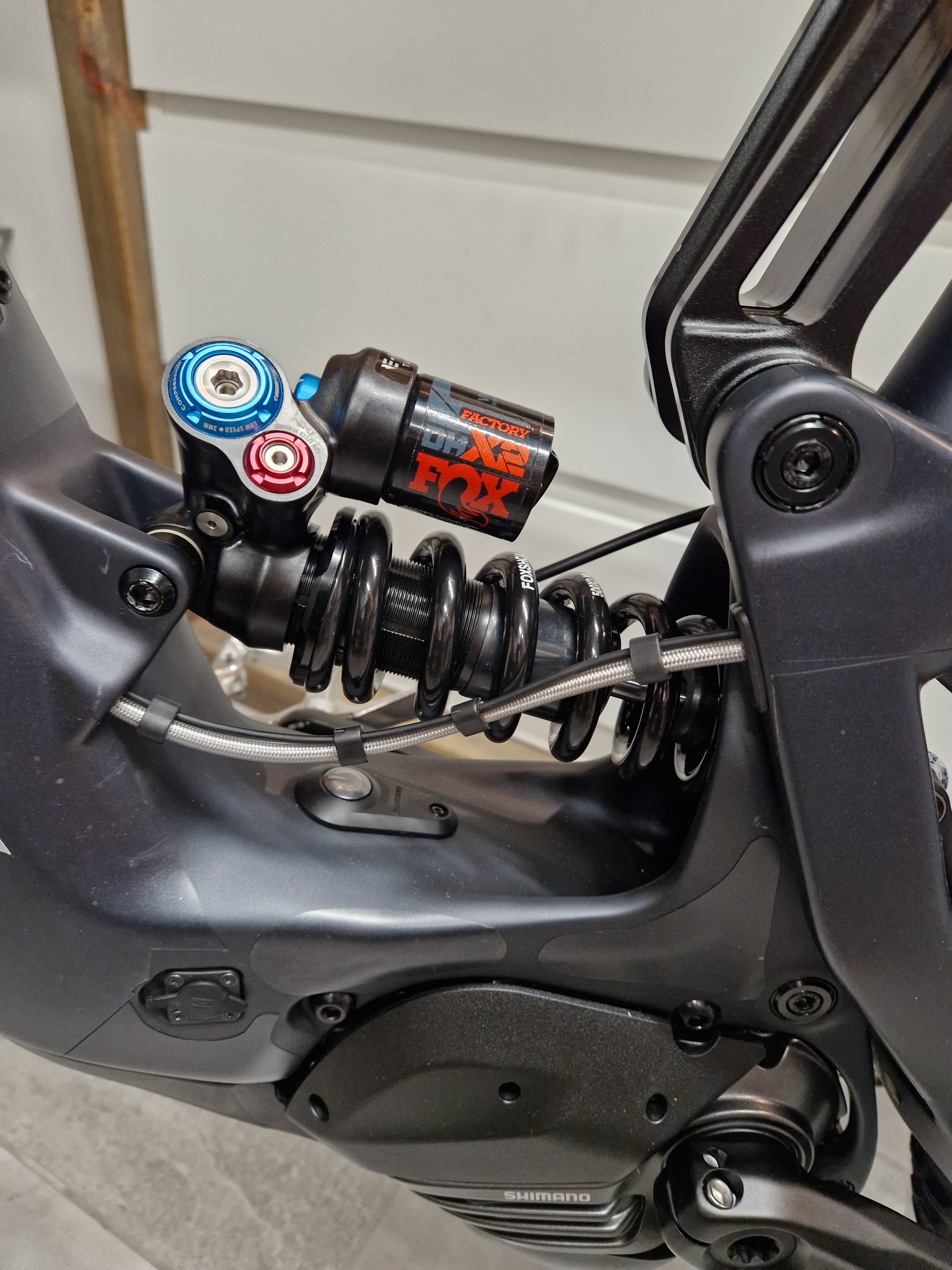

Welches Tool hast du denn vor zum Einbau zu nutzen? 🙂
Das original Fox Tool lag irgendwo bei 119€, das fand ich schon etwas frech.
Spezialtool Scharnierbolzen 😜 konnte damit zufälligerweise perfekt Lager sowie Hülse ausklopfen. Einpressen halt easy mitm Schraubstock.
Meint ihr das passt so mit der Feder? Hatte die noch übrig, aber musste sie etwas vorquetschen damit ich sie drauf bekomme. Hat jetzt 2 -3 Umdrehungen Vorspannung und SAG passt perfekt 🤷‍♂️

Apropos Kugellager am Dämpfer- mit welchem Drehmoment werden die 2 kleinen Schräubchen (nach dem Dämpferservice) angezogen?
Welche meinst du den genau? Wenn um die Dämpferschrauben geht werden hinten und vorne 20Nm sowie eine Portion Loctite 242 (blau) fällig - letzteres kann ich nur sehr empfehlen mit gesunden Menschenverstand aufzutragen oder besser wegzulassen und lieber regelmäßig kontrollieren. Bin aber persönlich auch kein Freund davon sondern kontrolliere lieber relativ regelmäßig meine Schraubverbindungen, im Shop nennt sich das UVV-Prüfung und kostet 75€. :D (durfte ich dank des Leasingrades meines Freundin heuer erfahren).
Alle Drehmomente findest du hier (bei den Explosionszeichnungen).

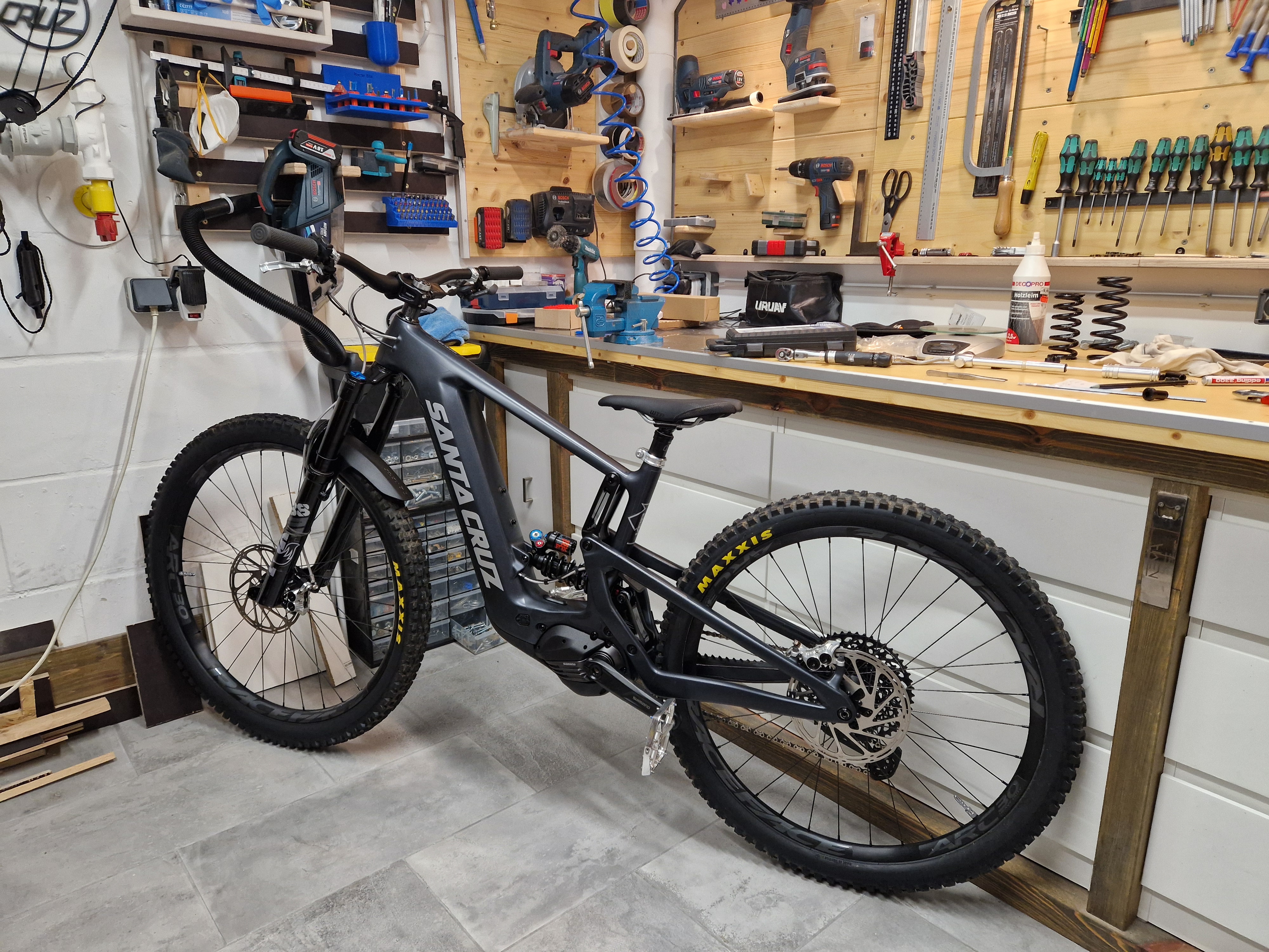

Neues Heckler ist angekommen.
Magura MT 7 verbaut und noch paar Kleinigkeiten...
Die "leeren" Sram Matchmaker Klemmschellen hab ich verwendet um (bis auf weiteres) Remote von Schaltung und Sattestütze zu montieren. Gibts da was, wie soll ich sagen, "attraktiveres"? Sone halbe Schelle ist irgendwie seltsam...

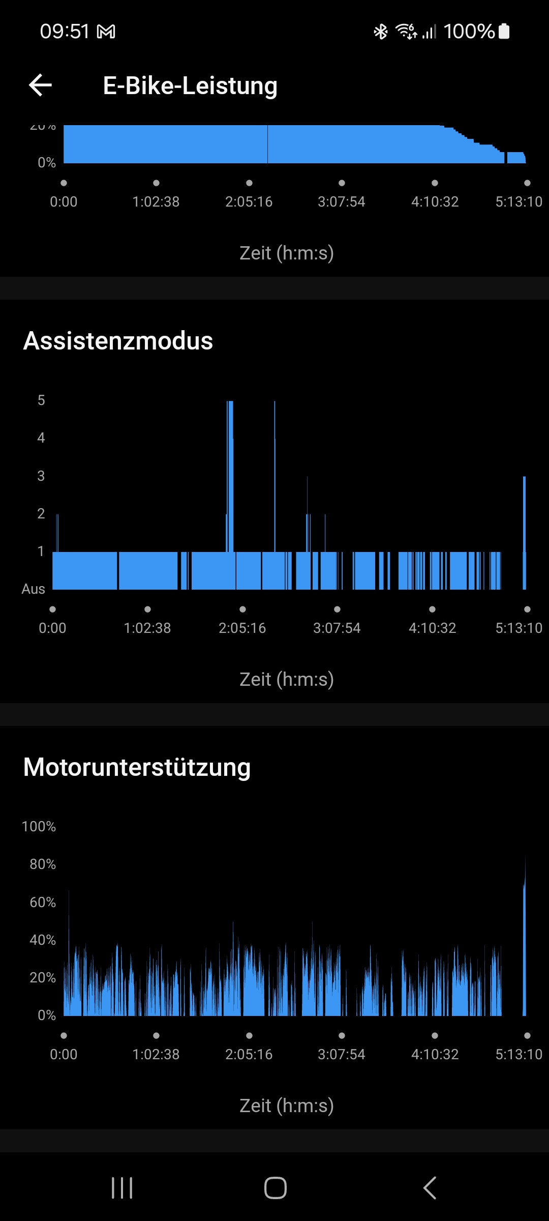

Mach ich. Eines ist natürlich klar- die 90km waren kein Singletrail Massaker, sondern überwiegend Forststraßen etc. Ich versuche immer, die Trails als Abfahrten einzubauen.
Öhm, was ist das für ne App?

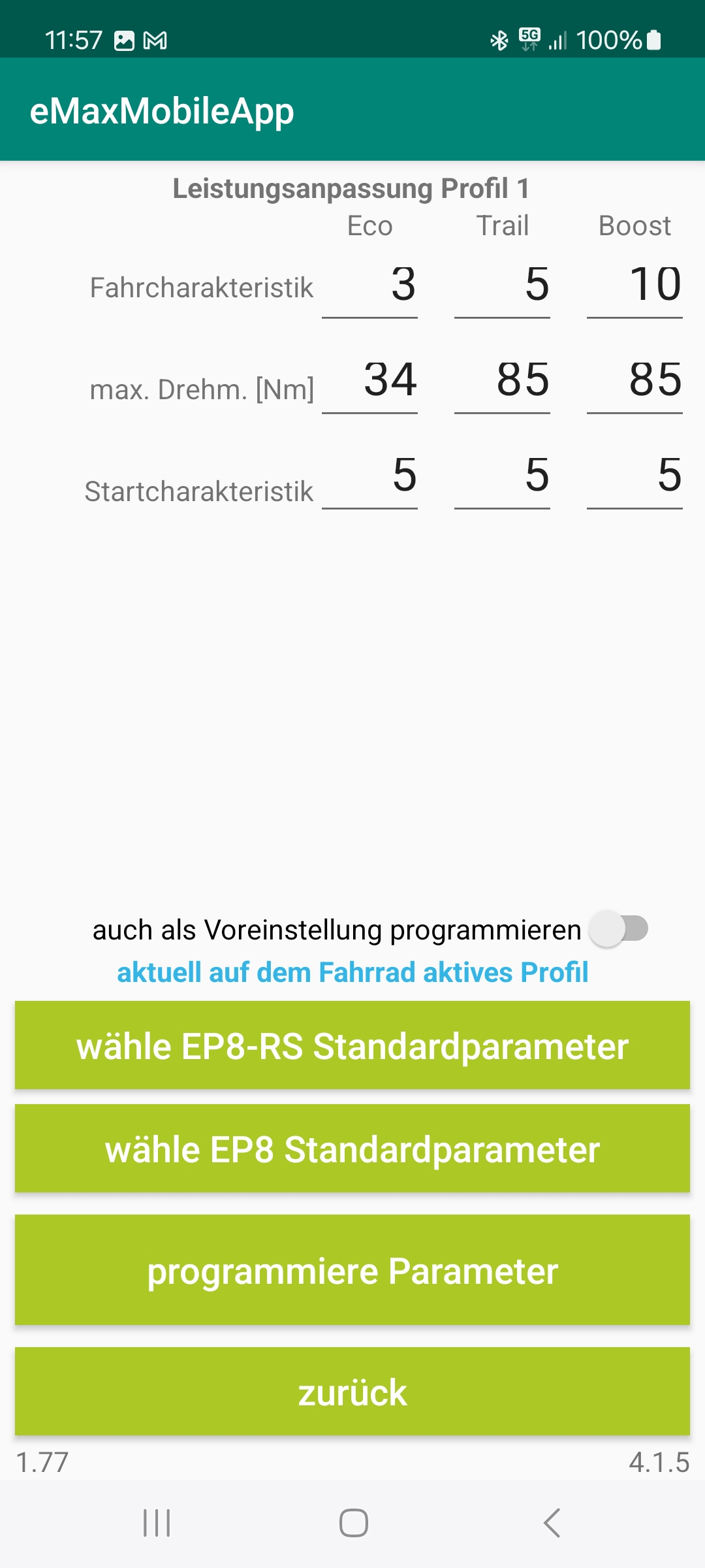

Mir ist jetz aufgefallen dass das Profil der Unerstützung zu meinen Heckler 8 ziemlich anders ist:
Bei Heckler 8 konnte ich meine Standard Runden kpl recht entspannt im Eco Modus fahren, beim 9er muss ich jetz wesentlich mehr treten und teilweise sogar in den Trail Modus schalten.
Ich hab bei beiden das 1er Shimano Profil verwendet. Glaub ich...
Die Shimano App habe ich noch nie genutzt. Die Gratisversion von e-max scheint mir übersichtlicher, auch ist deren Entwickler im pedelec Forum äußerst hilfreich aktiv.
Anbei die Sreenshots der Einstellung. Ich nutze die Standard Parameter, der Eco zieht schon ordentlich durch.
