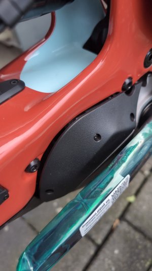

Hallo Freunde,
geselle mich hiermit zu euch Heckler besitzern. Mir ist beim auspacken aufgefallen, dass zwischen Rahmen und Motor auf der linken Seite ein recht großer Spalt ist, wie schaut's bei euch aus? Zur Info Heckler CC in MX.
Grüße Marcel
Nunja nicht sonderlich gut gelöst wie ich finde aber was soll's .

Hallo Freunde,
Grüße Marcel
Bei mir genauso ein Spalt. Nach dem ersten Waschen ging die Kiste nicht mehr an, half nur Abdeckung abschrauben und trocknen lassen.
Den Spalt habe ich jetzt mit einer elastischen Dichtung verschlossen, seither keine Probleme mehr.
