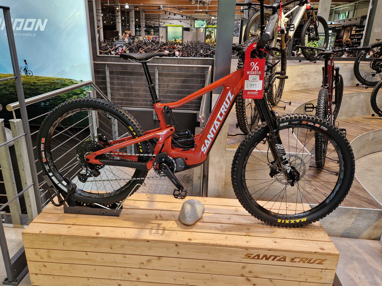

Da wir noch kein rotes Heckler 9 hier im Thread gesehen haben, hier mal eins in realer Umgebung. 😎
Trotz ganz guter Smartphonekamera passt die Farbe leider nicht 100%.
Hier regelt die Automatik der Kamera die Rottöne nach, was dazu führt, dass das Rot deutlich satter wirkt, als es in der Realität ist. Man stelle sich das also etwas blasser vor. Ich fand es sehr chic, da der reale Rotton nicht so alltäglich ist und nicht so aggressiv wie auf dem Bild wirkt.
Aufgenommen im Bikediscount Megastore in Bonn.
MJ 2024 Gr.M Gr.S S-Kit MX.
Unterschiede zum MJ 2023 S-Kit MX, die mir aufgefallen sind.
Maxxis DD hinten, EP801 + passender Akku, MJ 2023-2024er Super Deluxe +, Fox Float Performance 38, Power Button ohne USB-C, Steckachse hinten Burgtec mit Imbus, Sattelstütze hab ich verpasst genauer anzuschauen.
Was ist mir aufgefallen.
  • Die Fox 38 hat hier keinen Schnellspanner.
    Das heißt, jedes Mal, wenn man das Vorderrad ausgebaut hat, muss/sollte/könnte man nach dem Einbau wieder die Gabel mit der Nabe zentrieren, da zum Lösen der Steckachse auch die pinch bolt gelöst werden muss. Möchte man die QR Steckachse nachkaufen, wird ggf. zusätzlich das "Fox 36/ 38 15QR Hardware Service Set 2021" fällig.
  • Ab Rahmengröße S hat das Oberrohr einen Knick.
    Auf dem Foto gibt es dem Bike einen anderen Look, wenn man davor steht, fällt es aber nicht sonderlich auf.
Hinweis: Bild KI bearbeitet. Fremde Person im Hintergrund rausgeschnitten.
Update: Rahmengröße M in S geändert.
sattelstütze ist ne oneup, sieht man auf dem bild.
wird im endeffekt etwas schwerer als das "alte" modell auf grund der gabel sein.
aber biste dir sicher, dass das ein M ist? normal ist der knick nur bei S. der rahmen sieht auch sehr kurz aus. nicht zufällig falsch ausgezeichnet?
Könnte in der Tat auch falsch ausgezeichnet sein oder ich habe das falsch in Erinnerung behalten.
Etwas weiter im Laden hatten sie das gleiche Bike auch nochmal in Matte Dark Pewter stehen.
Dort bin ich mir relativ sicher, dass das Rahmengröße M war. Vielleicht habe ich dadurch dem roten Heckler im Nachhinein ebenfalls Rahmengröße M angedichtet. 🙈
Auf jeden Fall ein guter Hinweis, ich passe es oben im Post an. 🙂

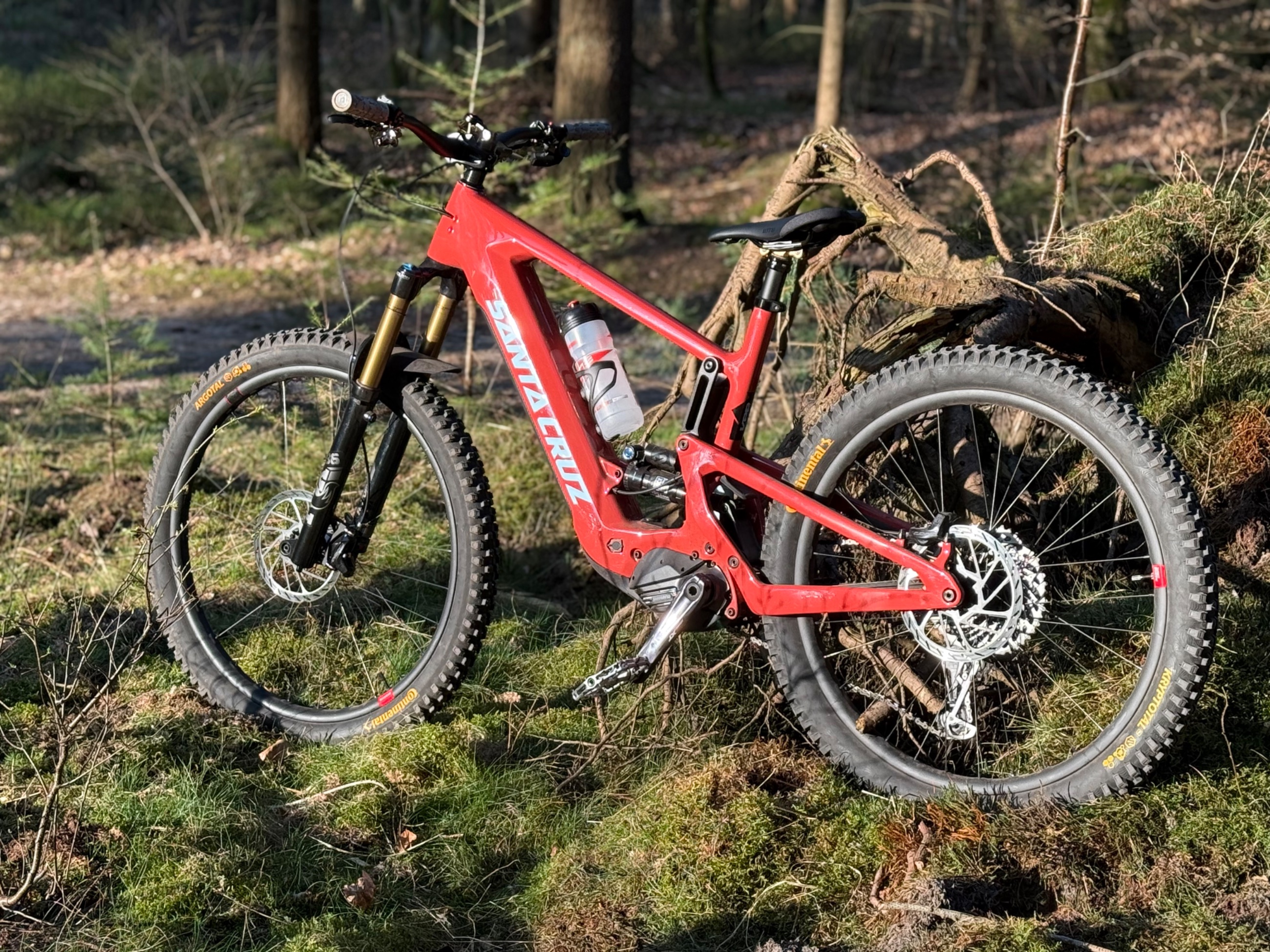

Hier mal ein paar Bilder von dem rot.. die Kamera im iPhone schafft es nicht die Farbe wiederzugeben, sie ist etwas blasser als auf den Bildern, meine Frau sagte sie geht etwas ins orange.. 🤷🏽‍♂️
Ich bin happy, ein geiles Rad, bin grad meine ersten 10km nach Jahren mal wieder gefahren, geht sehr gut! An ein paar Dinge muss ich mich noch gewöhnen, mir kommt der Dämpfer etwas staff vor, muss ich mal rumprobieren.. hatte wohl Glück mit dem SC lootboxen, jedenfalls hab ich die Fox Gabel und dropperpost drin gehabt.
