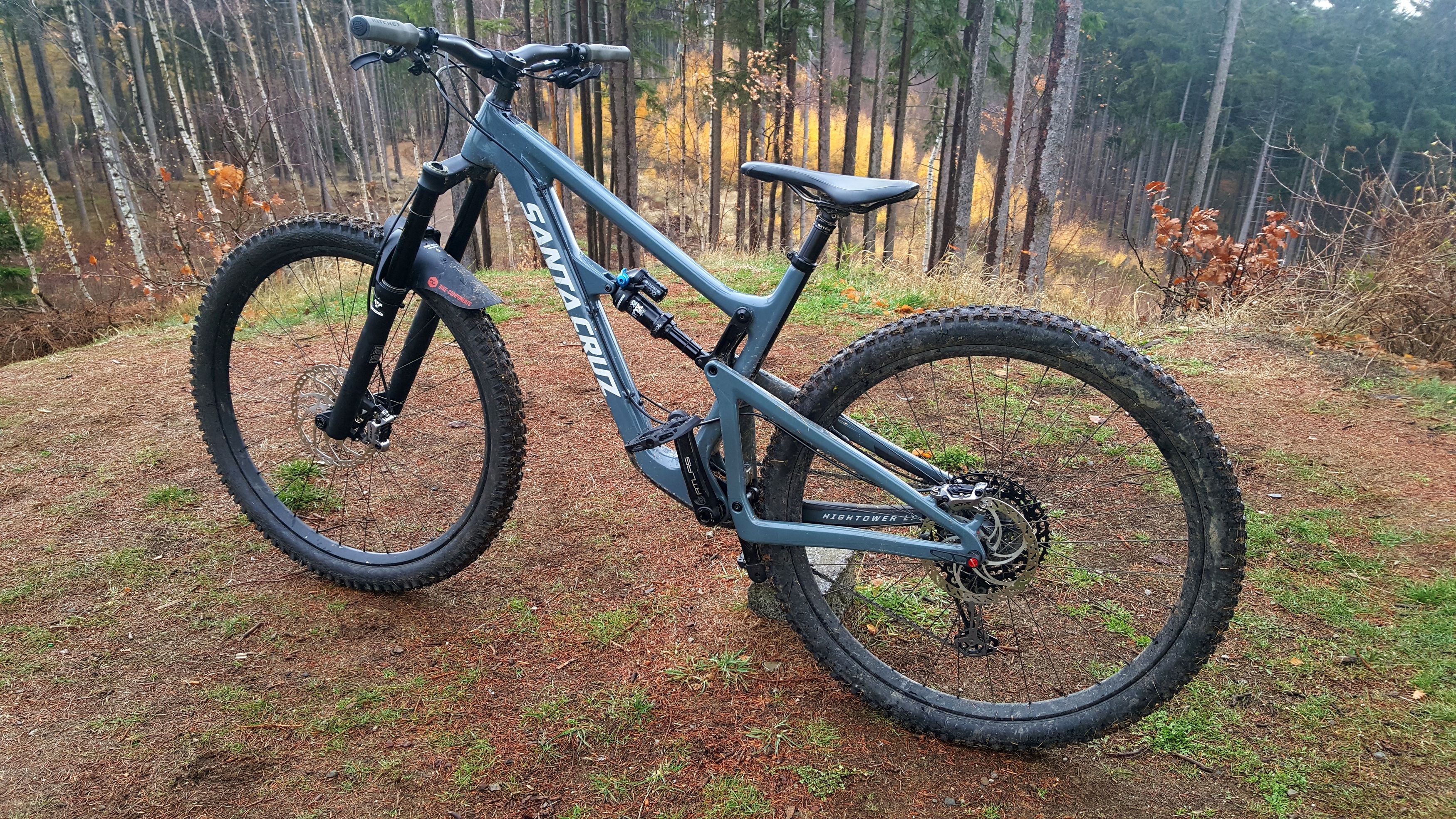

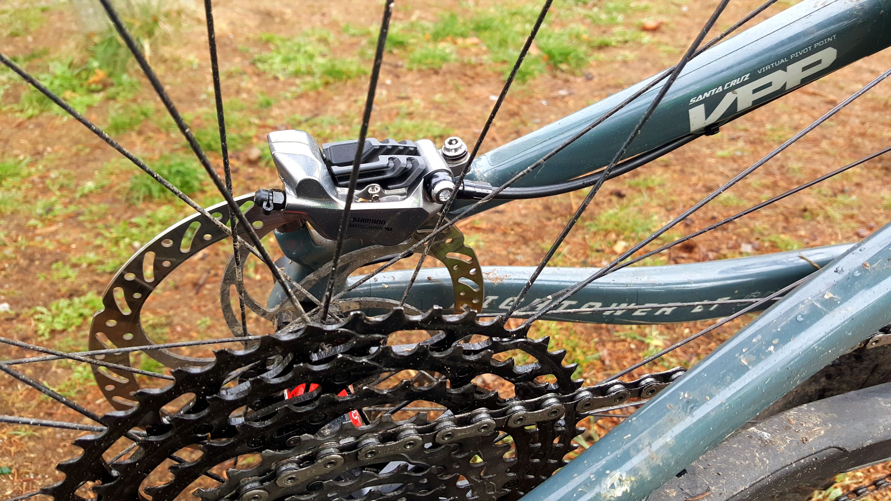

Bei mir gab es ja schon wieder ein Update. Die XTR Bremsen sind was feines. Kein Rubbeln, Gurgeln oder Quietschen, Power satt (auch ohne groß Einfahren) und tatsächlich besser dosierbar als die Saint. Ich habe es heute reichlich auf Nassen Wurzeln/Laub testen können. Wenn die erst einmal eingefahren ist, dann aber hallo. Einziger Wermutstropfen ist, dass der Druckpunkt wirklich spät kommt. Das ist eine Umstellung aber daran kann ich mich auch gewöhnen.
Wie sie sich unter extremeren Bedingungen machen (heute war nur All Mountain), wird sich erst im Frühling zeigen, denn da machen die Bikeparks wieder auf.
Was ich auch toll finde ist, dass man den Leitungsabgang vom Sattel drehen kann, so wie es bei Hope geht. So kann man die Leitung schön an den Rahmen/die Gabel führen.

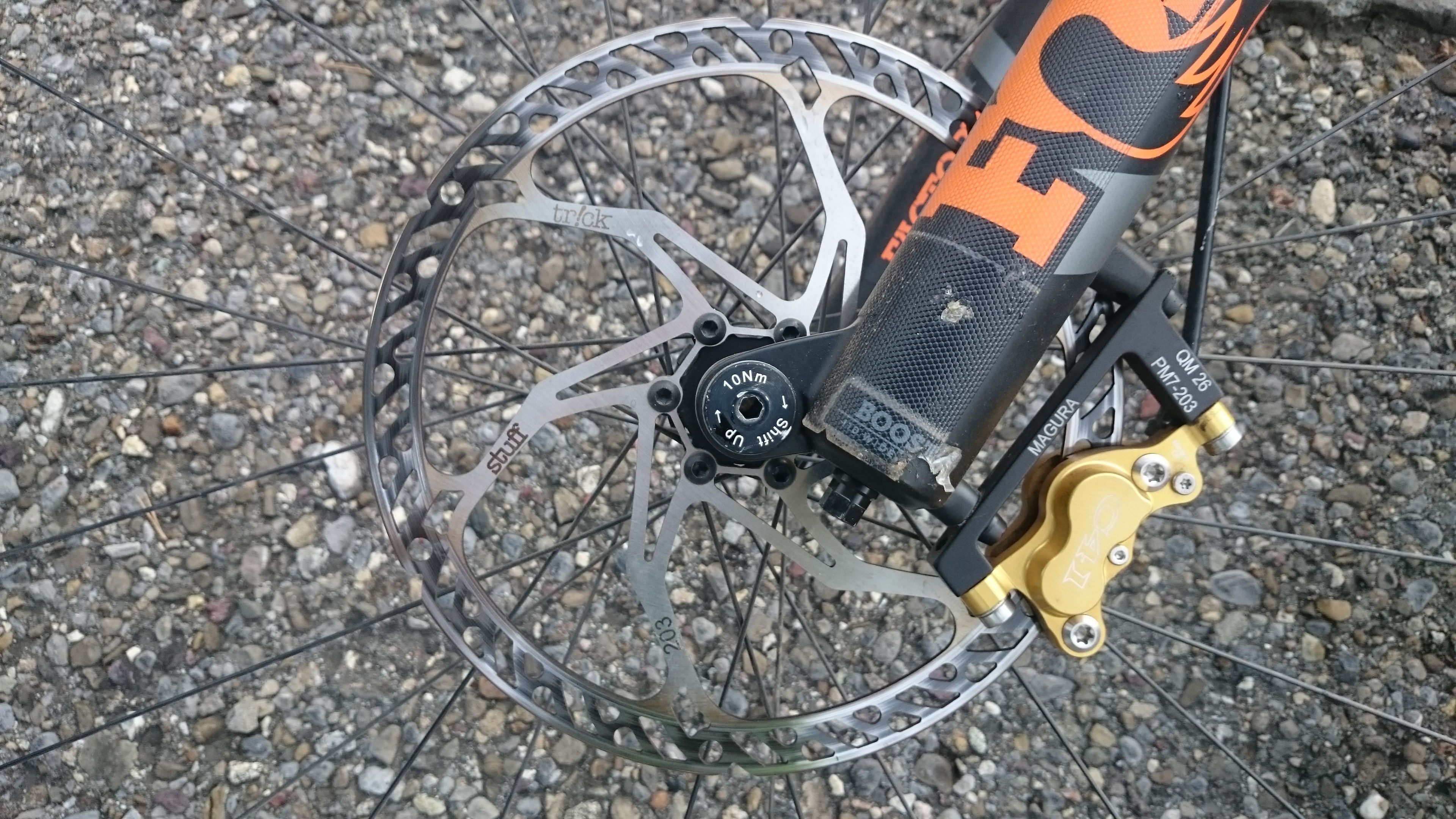

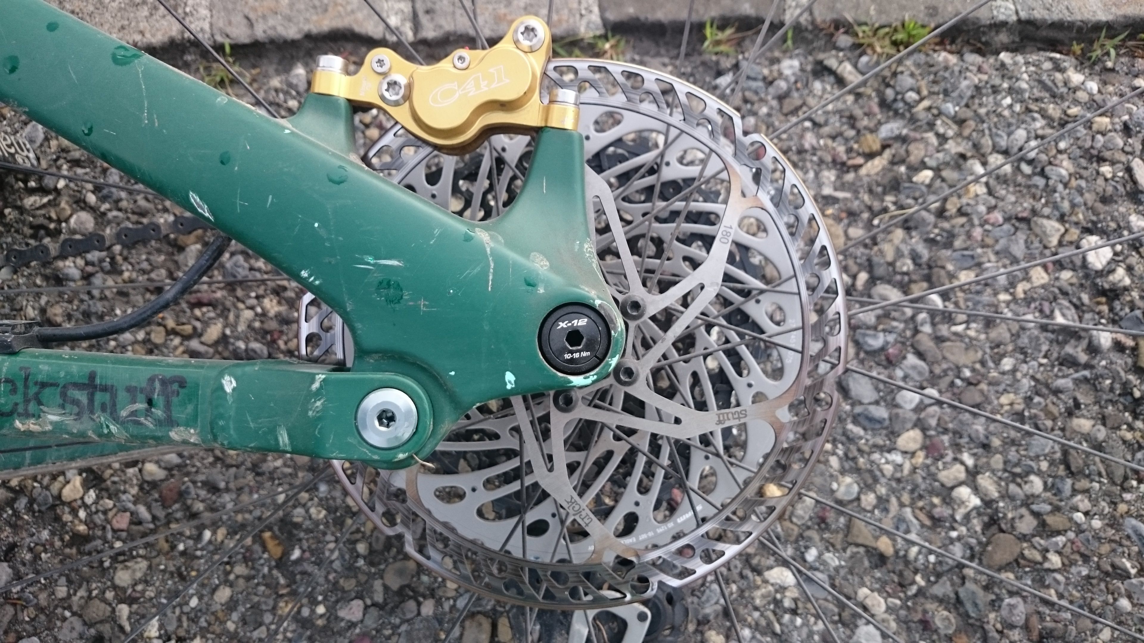

Tu's nicht! Die paar Gramm weniger sind die Performanceeinbusse nicht wert. Deutlich weniger standfest, neigen mehr zu Vibrationen und Geräuschen. Habe meine ziemlich rasch wieder demontiert und durch die vorhandenen HD ersetzt.
PS: Mein Revier hat viele Höhenmeter und lange Abfahrten. Anderswo kann das Fazit möglicherweise anders ausfallen...
Vorsicht mit solchen Aussagen. Ich hatte Mitte es Jahres Scheiben eines bekannten deutschen Herstellers montiert, die bei mir furchbar gerubbelt haben und zu starken Vibrationen in der Gabel geführt haben. Ich habe sie hier im Forum für eine paar € an jemanden verkauft, der sie unbedingt haben wollte, um sie bei sich zu testen. Bei ihm funktionieren sie einwandfrei. Es hängt also immer von der Gesamtkonstellation ab.
Es liegt also nicht nur am Revier.
@TitusLE: Ich habe nicht geschrieben, die UL hätten nicht "richtig" funktioniert. :) Ich rede vom direkten Vergleich von Trickstuff Scheiben, HD und UL, in Kombination mit Trickstuff Bremse plus Trickstuff Belägen. Es geht nicht um dieses im Forum vielzitierte Rubbeln o.ä. Es geht darum, dass ich - vom Gewichtsvorteil und der (subjektiv) schickeren Optik geblendet - mal an meinem leichteren LRS von HD auf UL wechselte, und dann feststellen musste, dass damit grössere Performanceeinbussen einhergehen als gedacht.
Leichte Bremsscheiben an starker Bremse machen wenig Sinn. Nichts Neues, aber manchmal muss man es wieder selbst erfahren. ;) Vielleicht ist die Info nützlich für @niconj Das ist alles.
So hat's übrigens ausgesehen, ev. doch bisschen viel Hitze für die leichteren Scheiben... :D
