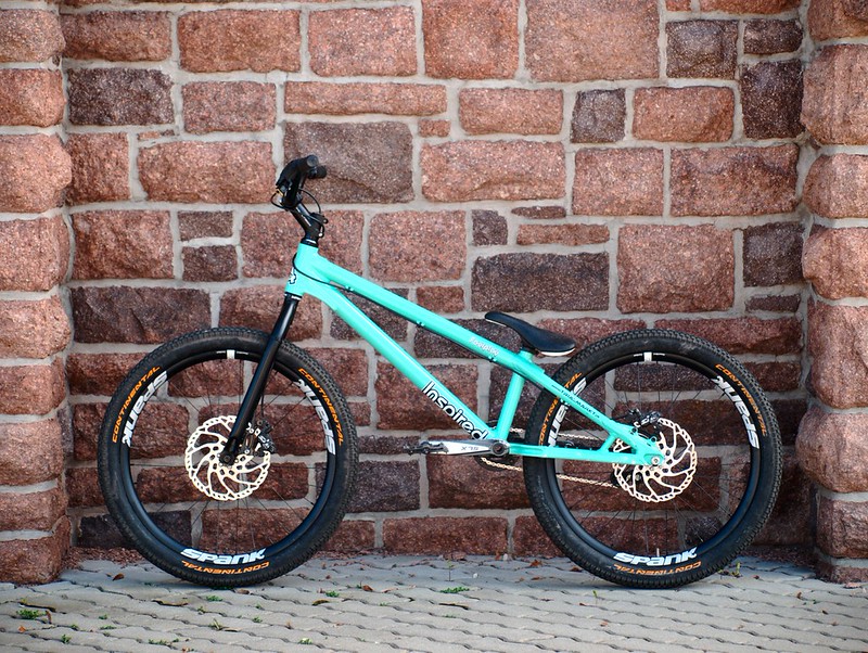

  • Mitte 2017 Inspired Fourplay als einziges Rad, da ich nur Trial gefahren bin (feinste Teile und super schön!)
  • Daraus wurde dann das Inspired Console an welches die Teile die passten dran geschraubt wurde. Daran wurden dann diverse Bremsen getestet.

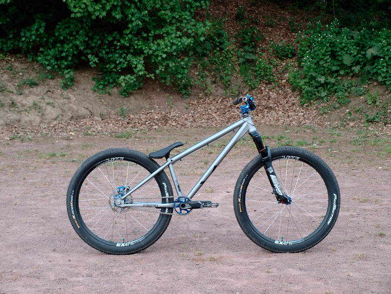

  • Währenddessen wurde das Console verkauft und davon ein YT Dirtlove mit Edelteilen aufgebaut

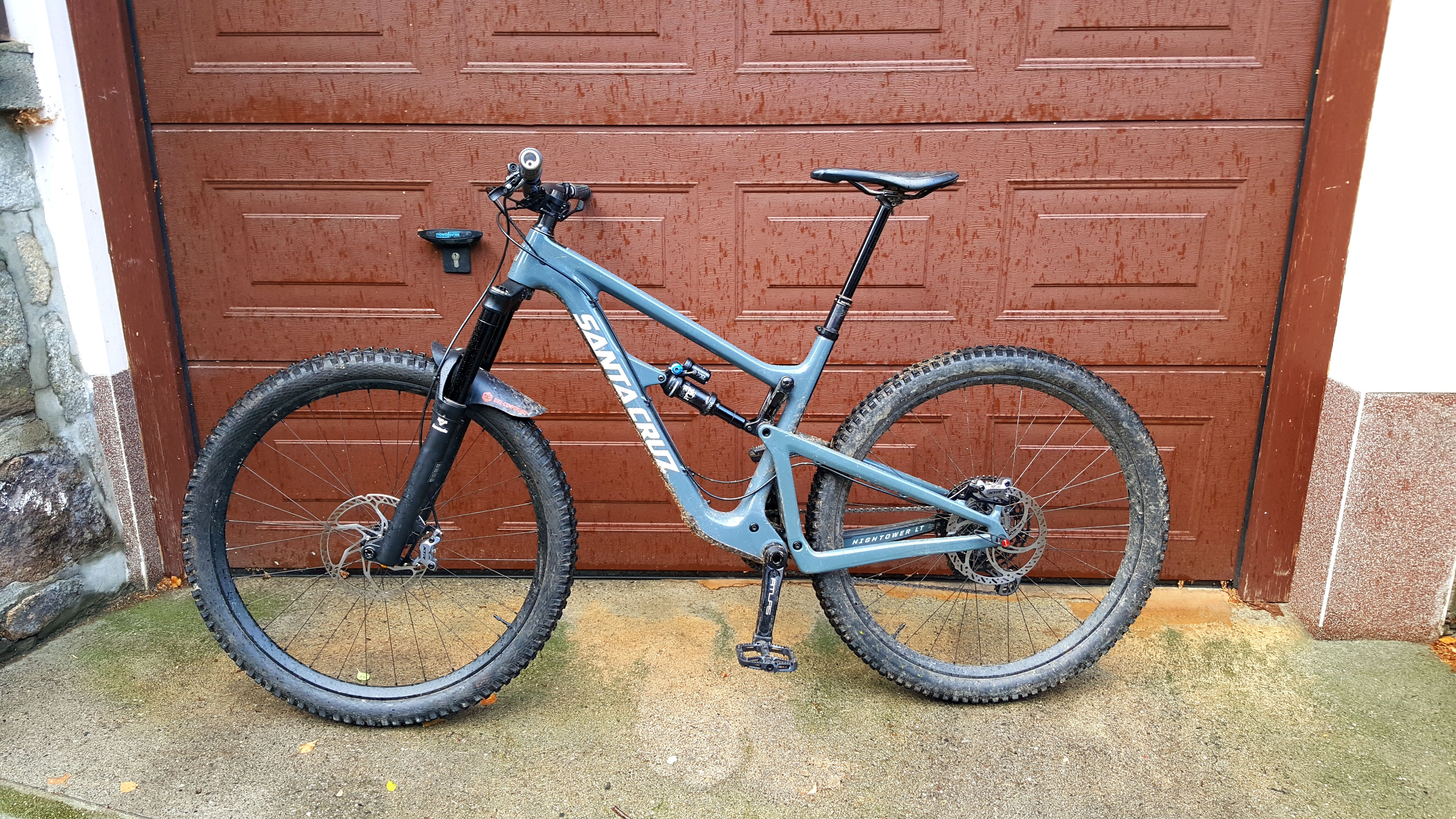

  • Ende 2018 Santa gekauft und hier die Teile nach und nach (in rapidem Tempo) gewechselt
Mal sehen, was 2019 so bringt. Ich muss aber sagen, dass ich schon sehr glücklich mit dem Santa bin. Damit kann man viel machen. Heute musste ich übrigens feststellen, dass meine Trickstuff HD Scheibe an drei Stegen gebrochen war. Die ist kein Jahr alt bzw. hat die Verschleißgrenze bei weitem noch nicht erreicht. Eigentlich wollte ich heute fahren, aber das wird nix. Nun habe ich noch schnell bei Bike-Components einen Hope Adapter für hinten bestellt um dort die noch vorhandene HD 203mm Scheibe zu fahren. Einfach mal ausprobieren. Die ist schon die neuere Version, welche die Stege dazwischen hat.

Die Bremse vorn ist gemeingefährlich. Ich habe heute die trickstuff power+ vorn montiert und dachte ich Bremse wie immer ein. Mich hat es bei der ersten Bremsung fast über den Lenker geworfen.
Bisher habe ich 4x von 30 km/h runter gebremst. Mal sehen was nach den restlichen 26x noch kommt.
Hinten jetzt auch eine 203mm Scheibe. Hatte ich noch rumliegen und morgen will ich fahren. Da sind die Shimano Sinter drin. Schaben recht laut und werden wohl auch noch den TS weichen müssen

Gabel: Funktioniert jetzt wunderbar mit dem Setup. Eigentlich wollte ich 3 Neopos reinmachen, habe aber mal etwas mit dem Öl gespielt. Im Auslieferzustand sind wohl 5cc Öl in der Luftkammer. Ich habe jetzt 15cc drin und bin mit den Druck um 10 psi runter. Jetzt ist die vielerorts so hochgelobte "Small Bump Sensitivity" merklich besser. Bei harten Schlägen schlägt sie aber auch nicht durch. Bin heute mit Full Speed eine Treppe runter und mit der Gabel in den Stufen gelandet.
Bremse: Sie ist top so wie sie jetzt ist. Einzig die Lautstärke hinten mit den Sinterbelägen war heute beim Regen recht unangenehm aber normal. Power war immer Verfügbar. Geschliffen hat nix, wenngleich die HD Scheibe hinten geklingelt hat, wie sie es nun mal tut. Da kannste machen was du willst. Vorn mit der UL ist Ruhe. 203mm hinten ist übrigens gar nicht so schlecht und gut dosierbar. Das taugt mir und bleibt so.
Ergon GA1 Evo Griffe: Endlich wieder was in der Hand. Ich wusste gar nicht, wie schlecht sich die Ritchey greifen, so im Vergleich.
Ergon SME3 Comp Sattel: Knackt am Übergang von den Streben hinten in den Sattel. Das ist wirklich nervig. Muss mal schauen, ob man den auseinandernehmen kann um dort mal etwas Fett reinzubekommen. WD40 hilft nur eine Ausfahrt.
