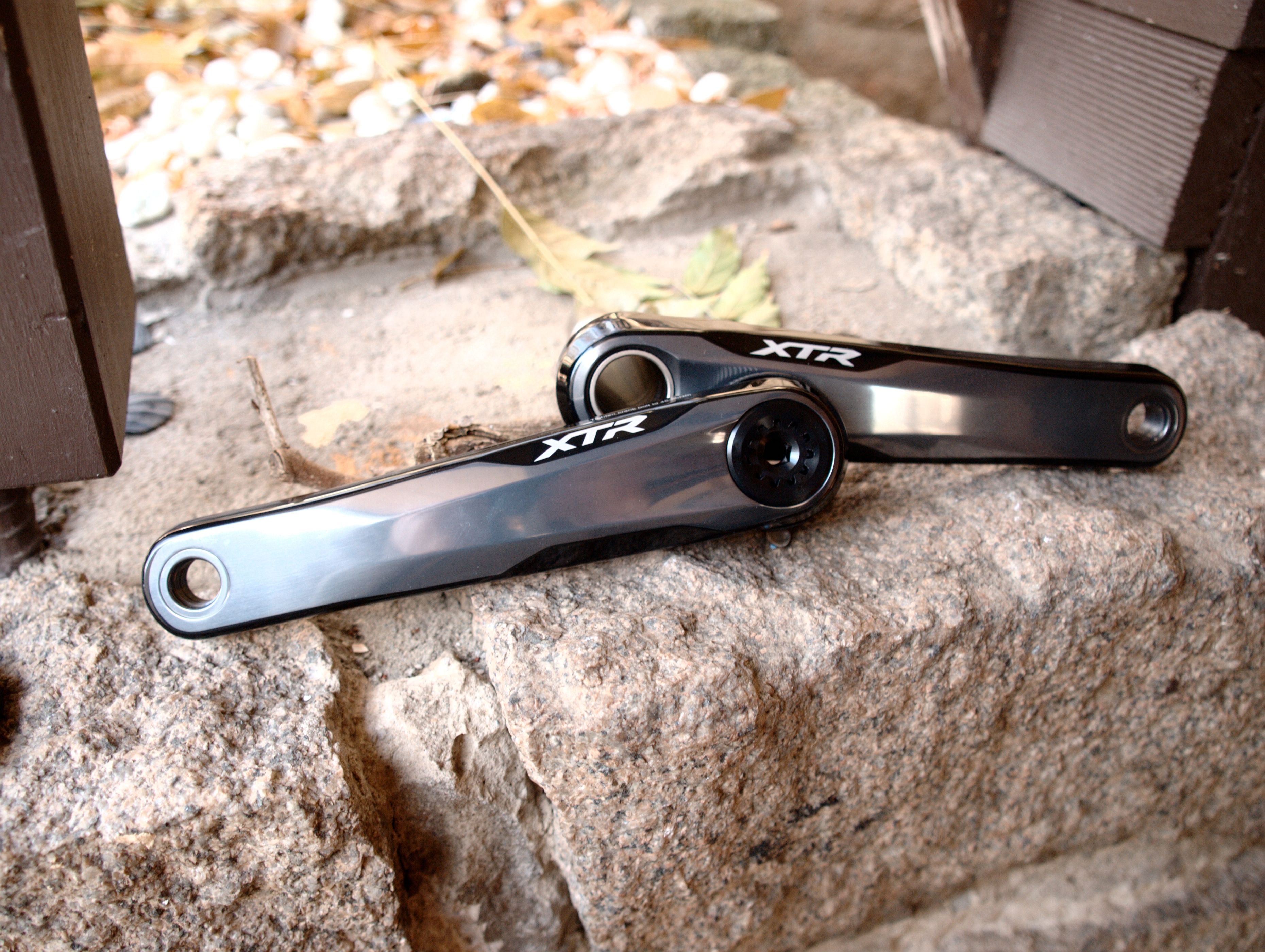

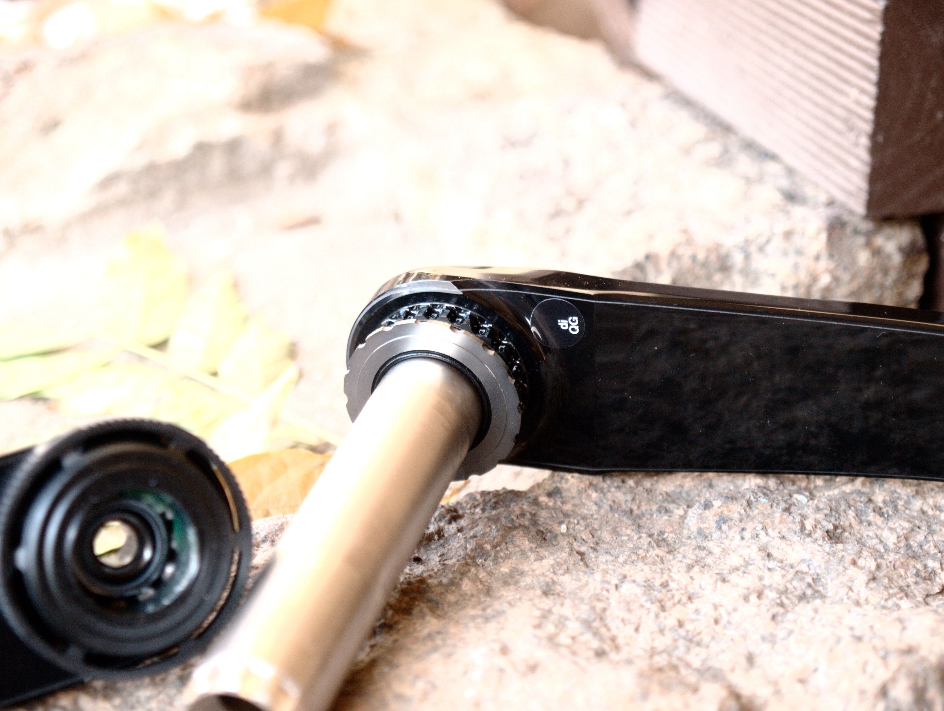

Hier mal ein paar bikeporn Fotos. :love: Farbe kommt dem Live ganz nah denke ich. Muss mal schauen, dass ich sie unauffällig abklebe. Bei meiner Dura Ace mit ähnlichem Finish war da auch schnell ein Kratzer drin.
Insgesamt dann ca. 177gr. leichter. Keine Ahnung ob ich da schon unter 14kg. bin.

Pedale von One Up Components sind heute angekommen. Der Stargast Bremse leider nicht. Mal sehen, ob ich morgen dann bauen kann. Das Absolute Black Kettenblatt habe ich auch bestellt, sodass ich sicherlich dann nächste Woche die XTR Kurbel verbauen kann (wenn AB die Lieferzeit einhält.)
