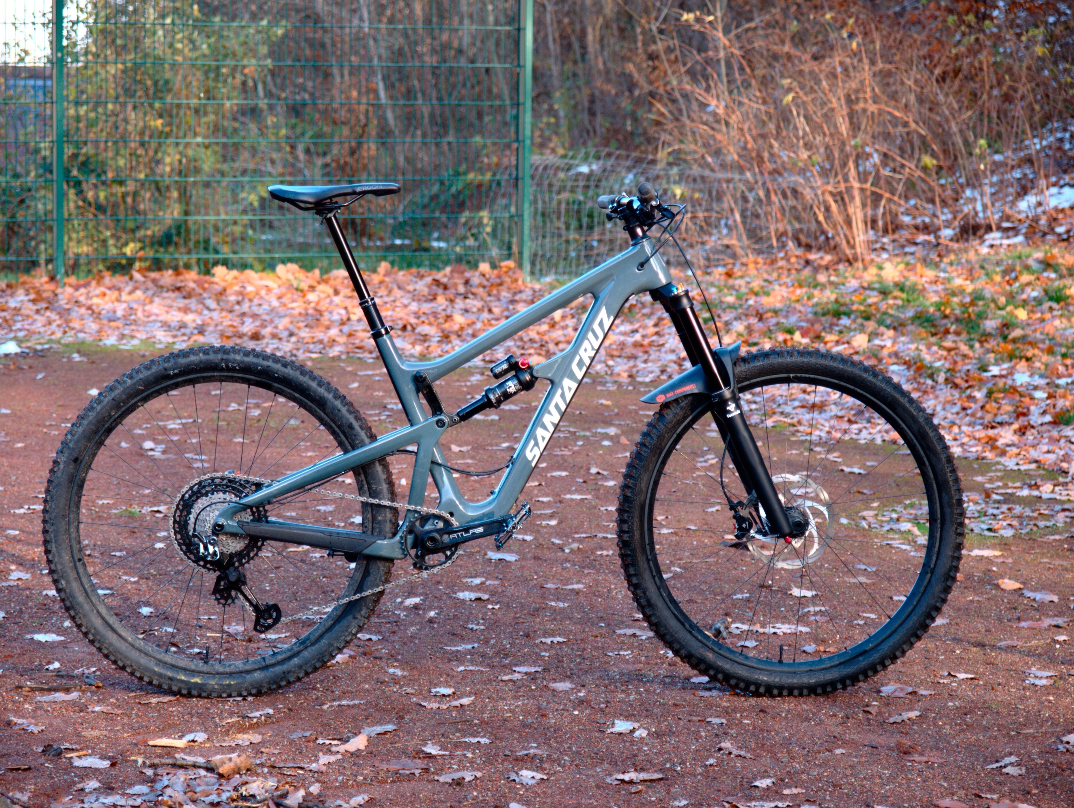

Santa Cruz Hightower LT CC (Aufbau)faden
Warum das update? Einfach aus Lust!?

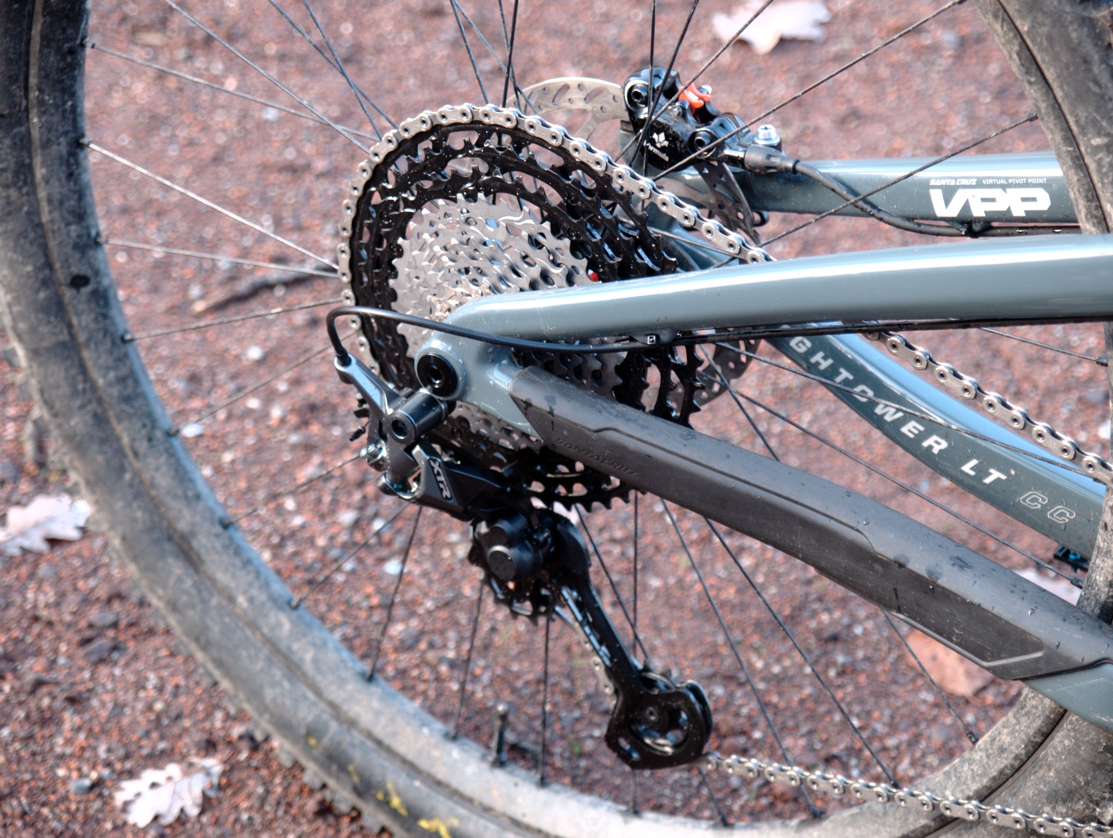

Wie schon so oft. Ja... Eigentlich auch, weil ich die Range doch ganz gut finde. Ich bin nun nach dem Bikeparkgeballer viel Touren gefahren und da ist so ein großes Blatt hinten schon ganz schön.
Edit: Was ich nicht so toll finde sind die drei! Aluritzel ganz oben. Die werden schneller verschleißen. Auf der anderen Seite bin ich wohl noch nie etwas so lange gefahren, dass es verschleißen hätte können. :D Obwohl... ich habe da ein Surly Crosscheck, welches schon locker 150k km drauf hat.

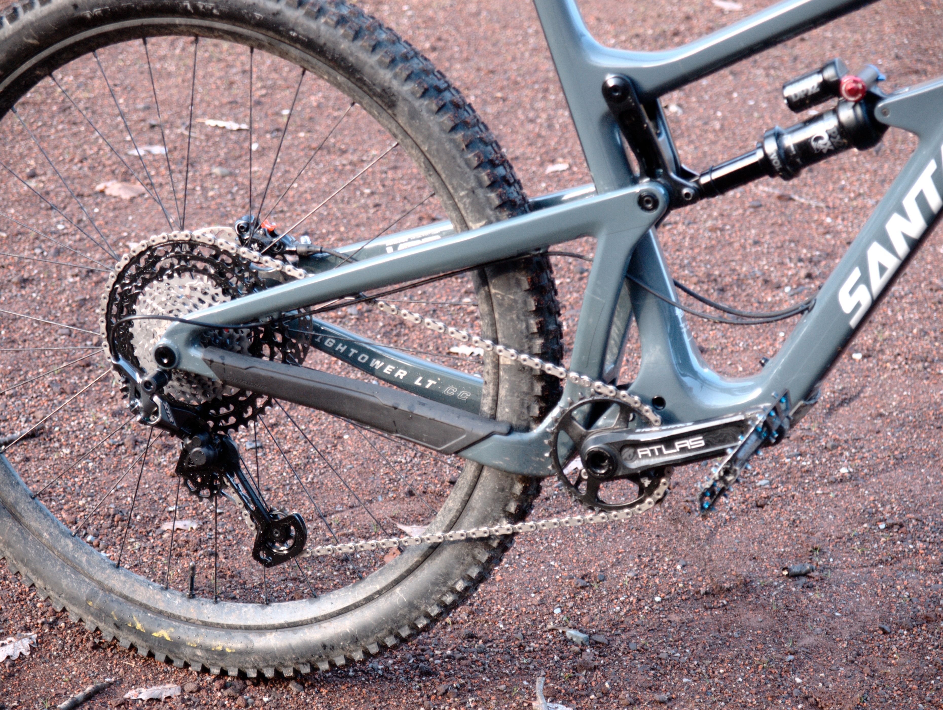

Einstellen ganz unspektakulär. Der Abtrieb ist im Montageständer erstmal lauter. Mal sehen ob sich das noch gibt. Das Kettenblatt ist auch laut bzw läuft die Kette drauf recht laut.
Jetzt mit dem 51er Blatt hinten, werde ich vorn wieder auf 32T gehen. Da spar ich mir aber das Geld und kauf mir gleich dieses hier (mit der passenden Kurbel dazu). :D Ich finde die so sexy! Dann irgendwann vielleicht die XTR 4pot Bremsen ...
Nachtrag: Black Friday 20% Gutschein bie Bruegelmann genutzt und die Kurbel für 260,- inkl. Versand bestellt. Nun muss nur noch das Kettenblatt verfügbar sein. :) (Absolute Black hat im Dez. auch ein Kettenblatt verfügbar, welches ca. 30€ weniger kostet als das von Shimano.
Ist sie nicht schick?!
