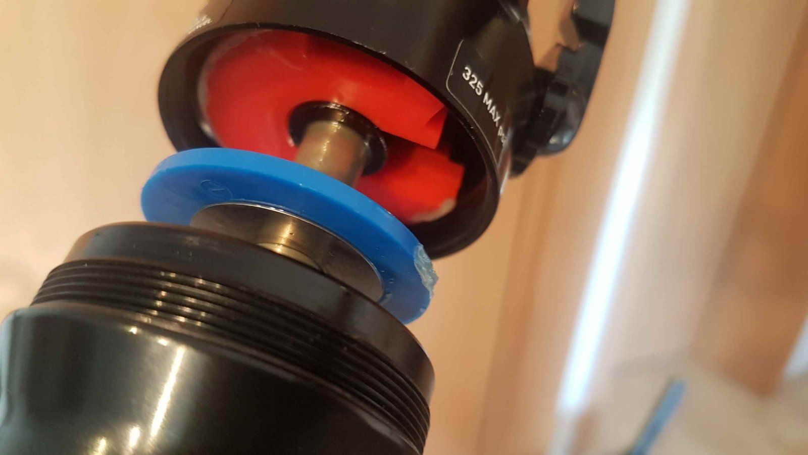

Aber wer von euch hat beim HTV2 2020 den Spacer im SuperDeluxe rausgemacht, um auf 55mm Hub (145mm Federweg) zu kommen? Bemerkt ihr (abgesehen vom psychologischen Faktor) einen Unterschied? Der Spacer muss ja wohl rausgeschnitten werden - isser einmal draußen, kann man ihn nicht mehr einbauen.

Aber rein geht dann nicht mehr, drum fragt er vorher...
Klar geht der wieder rein, dann schneidest halt nen Schlitz rein, machst einen C-Clip draus und steckst ihn wieder rein.
Hätte ich sonst nicht geschrieben, wenn ich seinen letzten Satz/seine Bedenken nicht gelesen hätte.
@LennyFellmeth falls keinen zum Reinschauen zur Hand hast:
Blaues 2.5mm-Scheibchen in dem Fall
Puh der ist mir nicht aufgefallen als ich in meinen spacer reingemacht habe. Muss ich mal kucken
Hat jemand hier, der den Spacer entfernt UND beide Metallscheiben auf der Kolbenstange gelassen hat, irgendwelche Probleme mit den beiden verbleibenden Scheiben gehabt?
Im RSSD 210x55 ist ja nur eine Scheibe verbaut.
Den Plastik-Spacer raus knipsen geht ja fix. Bei den Scheiben hätte ich Angst die Kolbenstange zu zerkratzen.
