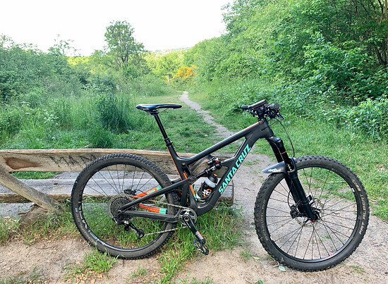

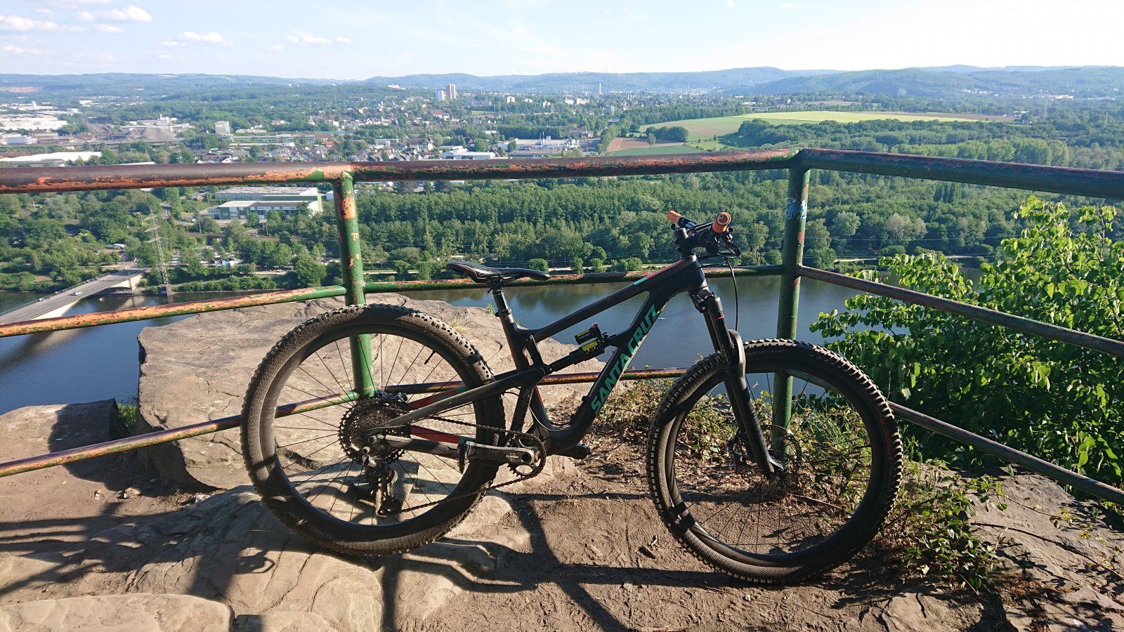

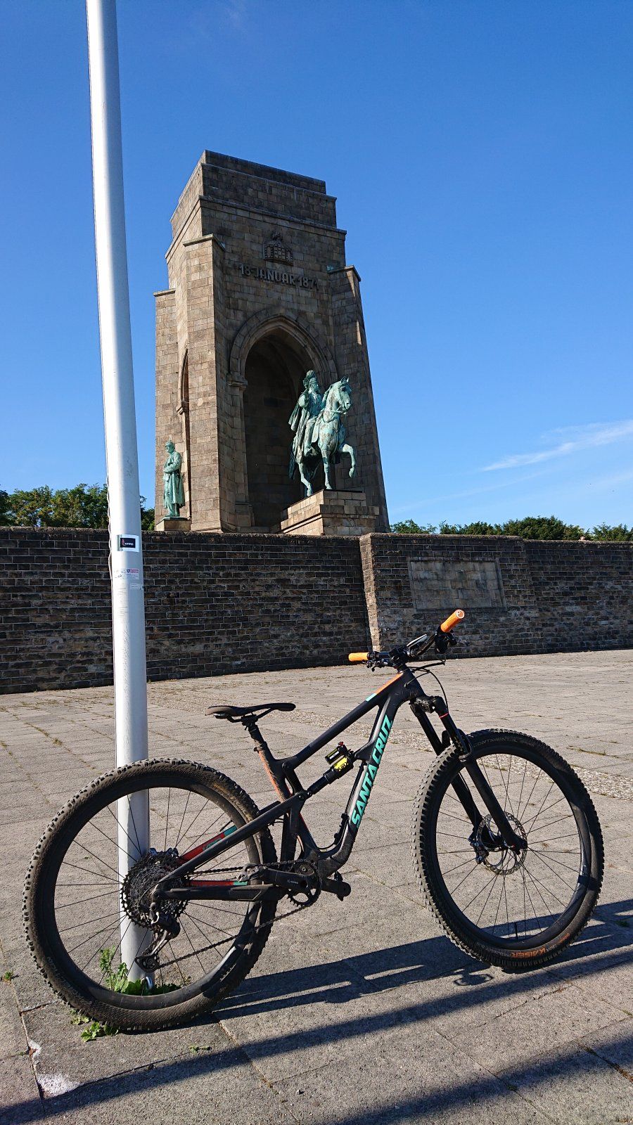

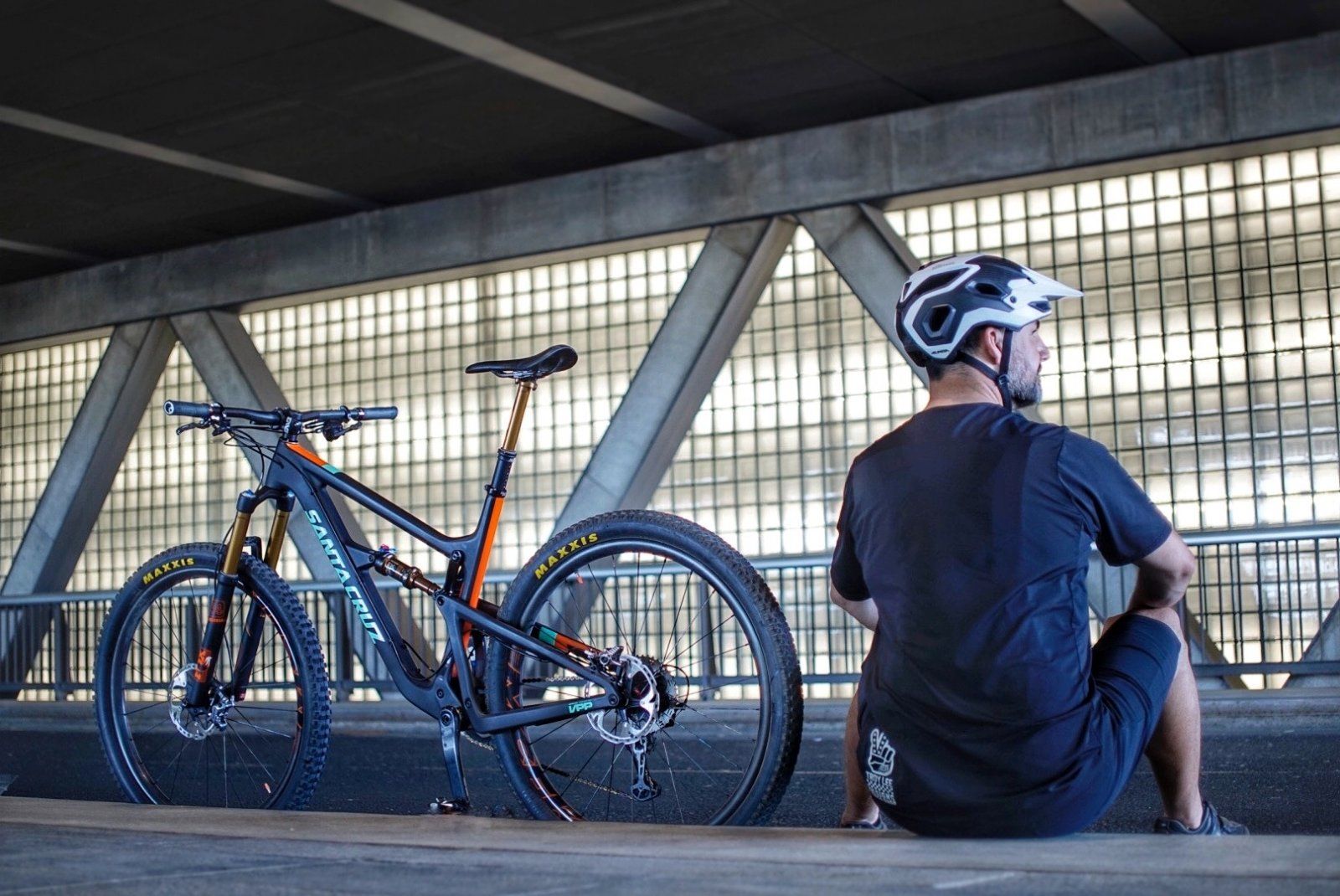

Dann will ich den aktuellen Stand meines Hightower auch mal zeigen.
Neu ist die Yari mit MST V2 Dämpfung statt der Pike mit Charger 1 MST Tuning und der BOS Kirk mit LT Link günstig aus der Resterampe RCZ. Der Kirk hat mich sehr positiv überrascht, man spürt jeden Klick, sehr breiter Einstellbereich und endloser Federweg vom Gefühl.
Die Yari mit MST ist eh über jeden Zweifel erhaben. Das Fahrwerk ist jetzt allererste Sahne.
