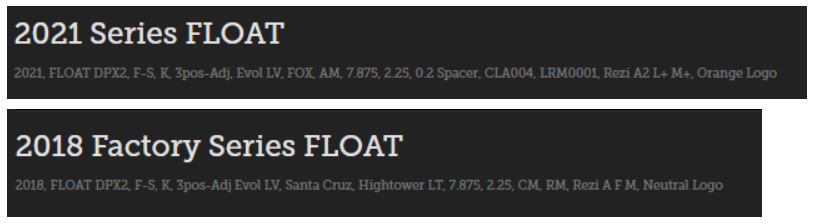

Hallo Zusammen,
bräuchte nochmal Input / Hilfe bezüglich Umbau HT1 auf HTLT.
Ich bekomme nur einen Aftermarket DPX2 2021, Tune Code D3LF
Der DPX2 aus dem HTLT hatte den Tune Code DDT8.
Unterschiede anbei laut Fox Beschreibung.
Mein Gewicht liegt bei 67kg (reines Körpergewicht).
Hat jemand von euch Erfahrung mit HT Umbau auf HTLT und Aftermarket DPX2?
Eventuell sogar einen DPX2 2021 verbaut?
Können die Unterschiede so gravierend sein?
Die Infos von Fox sagen mir leider recht wenig.....
Danke,
Robert
Habe mein betagtes 17er letzte Woche auf LT Link umgebaut. Der Dämpfer wurde nicht anders eingestellt. Erster Einsatz war in Winterberg. Hinterbau hat sehr schön gearbeitet. Hatte allerdings das Gefühl, dass die 150mm Fox 34 nicht mehr so gut harmoniert.

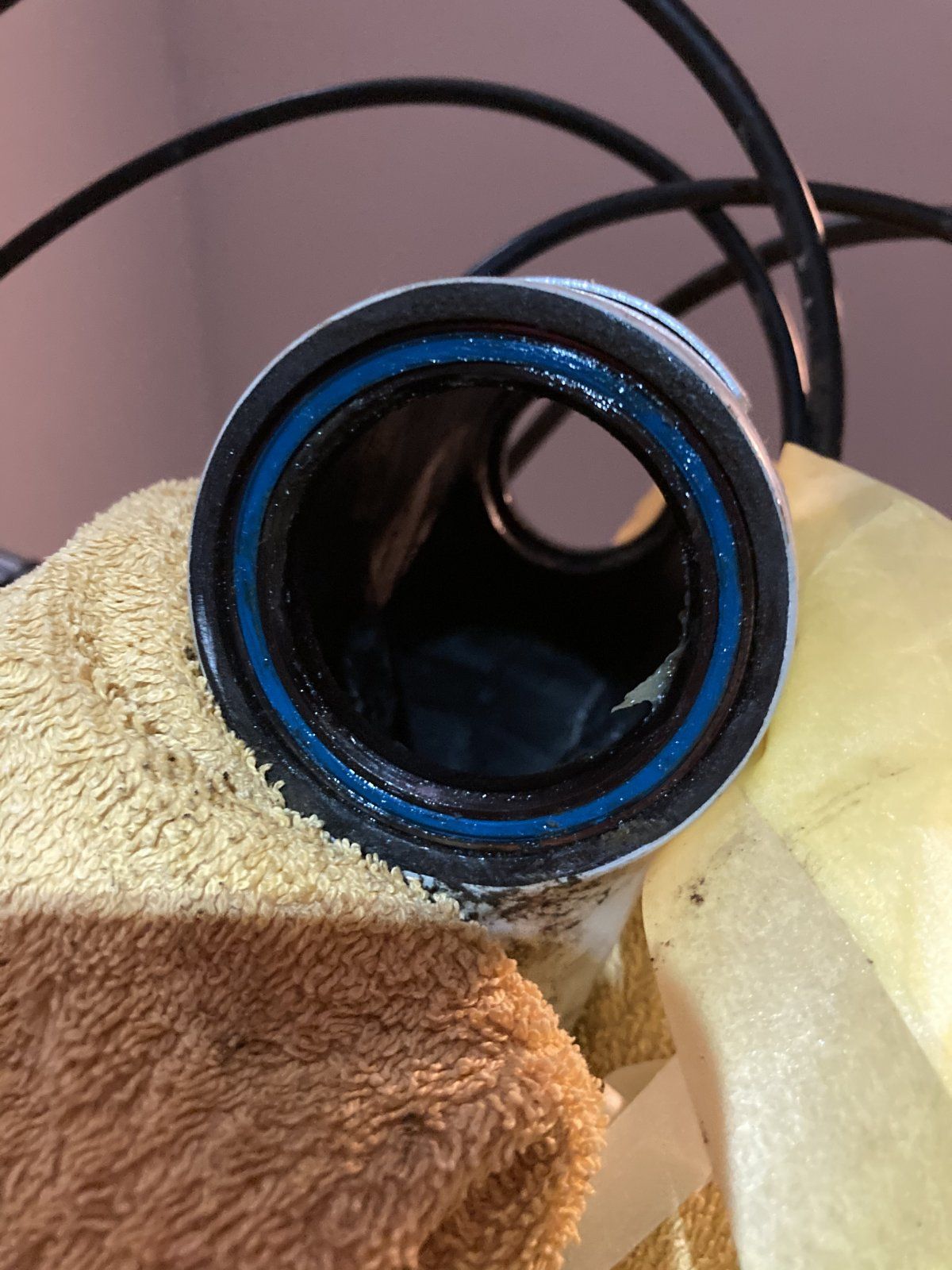

Hallo zusammen,
bräuchte nochmal euren Rat.
Beim Ausbau der Gabel sah ich, dass beim unteren Steuersatz sich die Lagerabdeckung gelöst hat.
Siehe Bild anbei, da ist die Abdeckung wieder rein gedrückt.
Kann ich die einfach wieder rein drücken oder lieber Steuersatz unten tauschen?
Danke
Robert
Meinst Du den blauen Ring?
Den mache ich bei allen Lagern immer erst runter um mit mehr Fett ausfzufüllen. - Wäre also kein Problem, wenn er wieder richtig reingeclipst ist.
Check einfach, ob das Lager noch sauber läuft.
