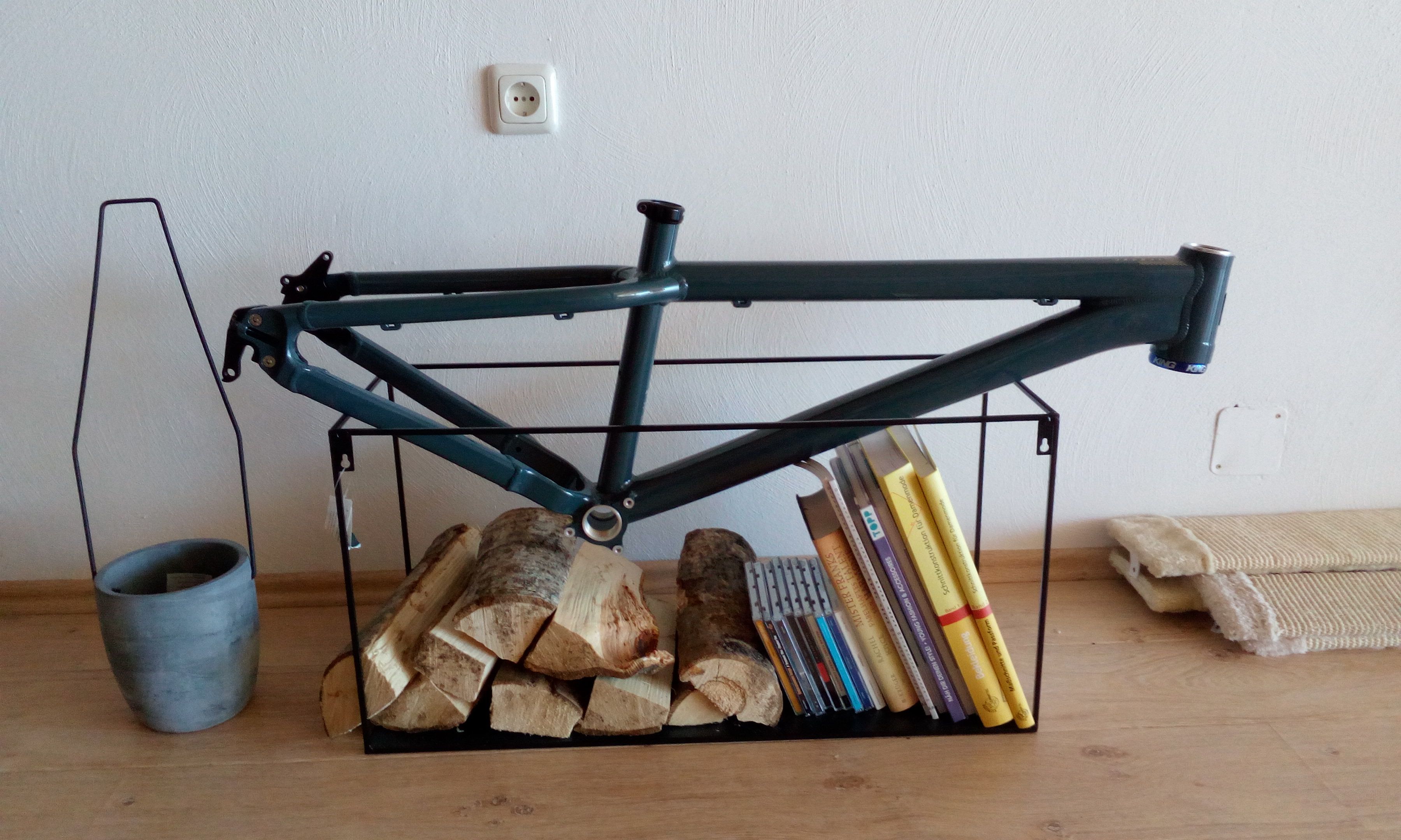

Ich wildere hier mal in fremden klassen, nach DH und Enduro kommt jetzt ein costum Dirt in meine finger =)
Anlass ist das Velosolutions hier in Füssen einen Pumtrack baut.
mal schaun wo hin das führt...
Heute kam erst einaml der wunderschöne Jackal rahmen an. Da musste ich nicht lang überlegen schöne dinge in Grau/Gold gehn immer =)

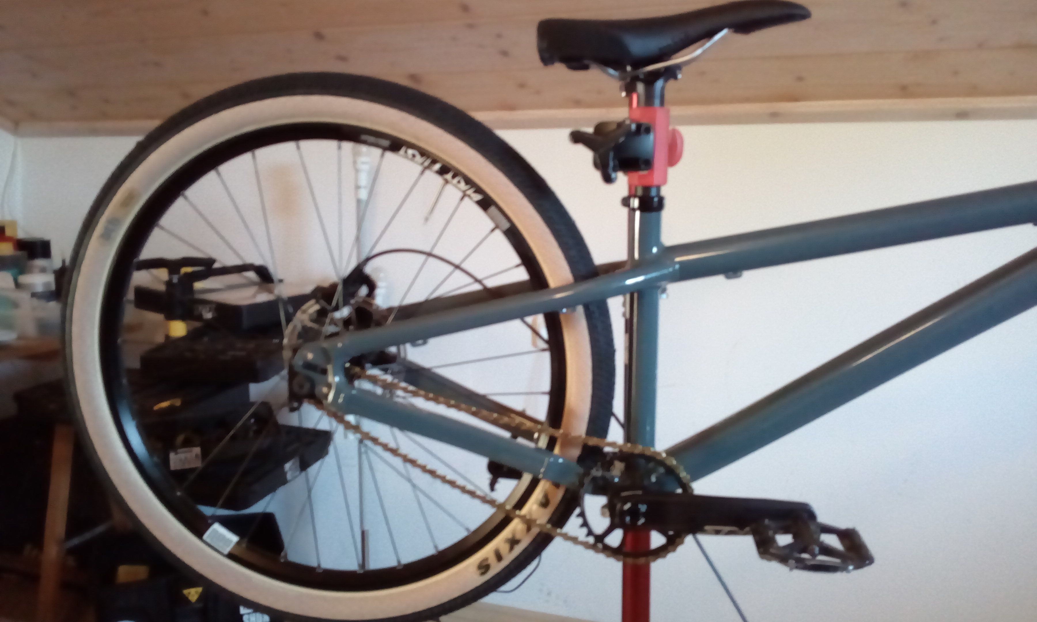

Bike Lädle hat püktlich geliefert! das sind die NOA 120 klicks mit dirty first felgen aus gleichem haus. fühlen sich erst mal sehr hochwertig an...mal schaun wie sie sich in der praxis schlagen.

schöner Aufbau!
Wie viele Zähne fährst du vorne und hinten?
Und wie schlagen sich die NOA Naben im Vergleich zur Hope in Lautstärke und Klang?

die ratio soll auf ca 2.5 kommen laut bikeblädle für ein singlespeeder, das ist hier 32 vorn 13 hinten.
die NOA 120 hört sich wunderbar an, sehr fein,laut und schnell....meine hope pro 4 ist sehr grob,laut und massive aber beide hören sich nice an!

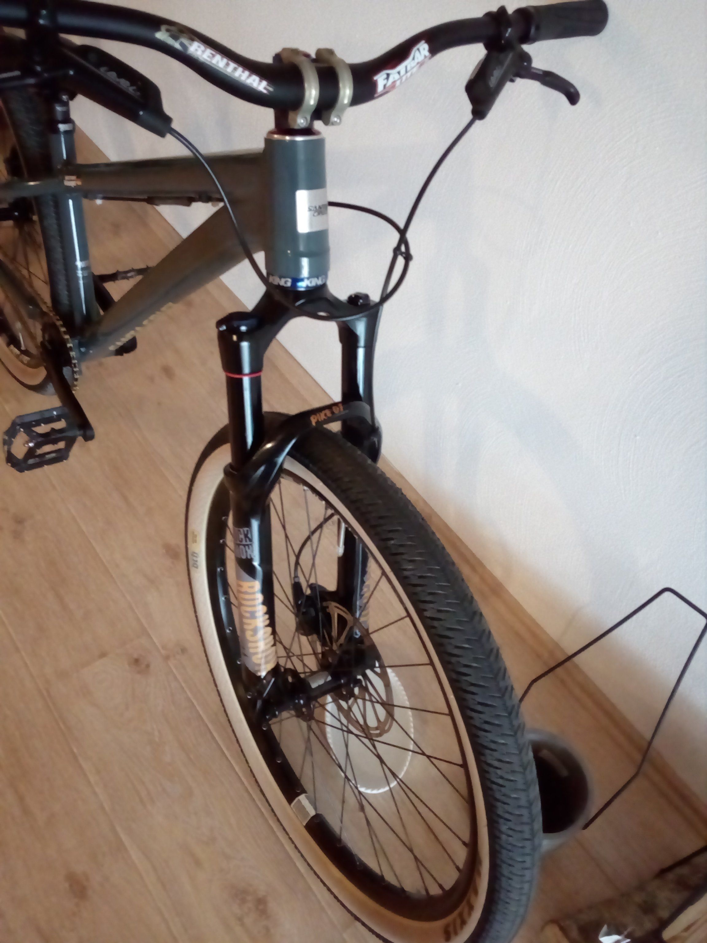

ich habe bei ebay von einem RS mitarbeiter eine ausverkaufte Pike DJ 2018 geschossen...darauf hin habe ich gleich beim Laszlo von NLdesings angerufen und mir costum decals bestellt. also in wagen farbe =)
Leider wird der Pumptrack füssen erst am 17.11 eröffnet =)
