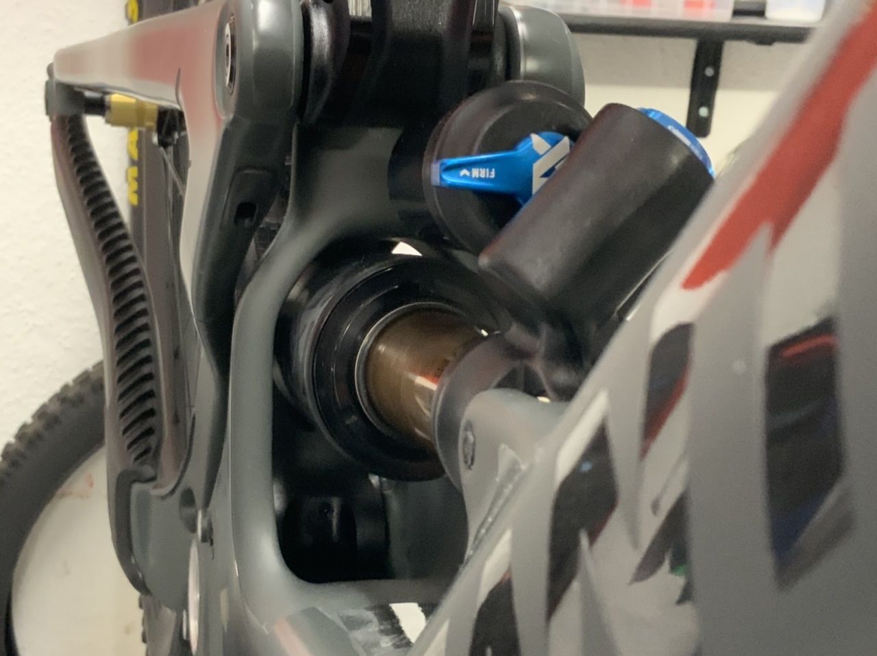

MT ist zwar noch im Aufbau und darum noch nicht gefahren, aber 2021‘er Float X2 passt rein.Weiß einer ob der neue Float X2 ins Megatower passt? Die Lufteinheit soll noch breiter sein. Nicht das es beim federn innen am Rahmen dann zu Kollusionen kommt.
Oder kann jemand mal ein Bild posten auch mit dem 2020 wie eng dass dann ist.
Vielen lieben Dank, hast mir sehr geholfenMT ist zwar noch im Aufbau und darum noch nicht gefahren, aber 2021‘er Float X2 passt rein.Anhang anzeigen 1047046
Wäre auch interessant, wie knapp es wird beim maximalen einfedernWarte auf meinen leider noch, in welcher länge hast Du ihn gekauft? 57,5 oder 60?
Bin gespannt ob der neue auch in 60 sauber passt....
Fahre den DHX2 mit 60mm Hub im MT. Geht problemlos, bei Rahmengröße L noch ausreichend platz zum SitzrohrWenn der 57,5 passt wird der 60 auch problemlos passen. Bisschen Platz ist schon noch ?
Da häng ich mich Mal an und würde gerne noch das Gewicht des Float X2 von 2021 in der MT Einbaulänge wissen. Danke.
Hab den 57,5. Wiegen mach ich, kann aber ein bisschen dauern, bin bis Pfingsten erstmal mit dem „alten“ Bike unterwegs. Den Rahmen in L inkl. Dämpfer hatte ich schon an der Waage, mit Sattelklemme, ein bissl Schutzfolie und ohne Steckachse = 3.680 gWarte auf meinen leider noch, in welcher länge hast Du ihn gekauft? 57,5 oder 60?
Hab schon einige normale Ausfahrten damit gemacht und nix schleift...passt wunderbar??Weiß einer ob der neue Float X2 ins Megatower passt? Die Lufteinheit soll noch breiter sein. Nicht das es beim federn innen am Rahmen dann zu Kollusionen kommt.
