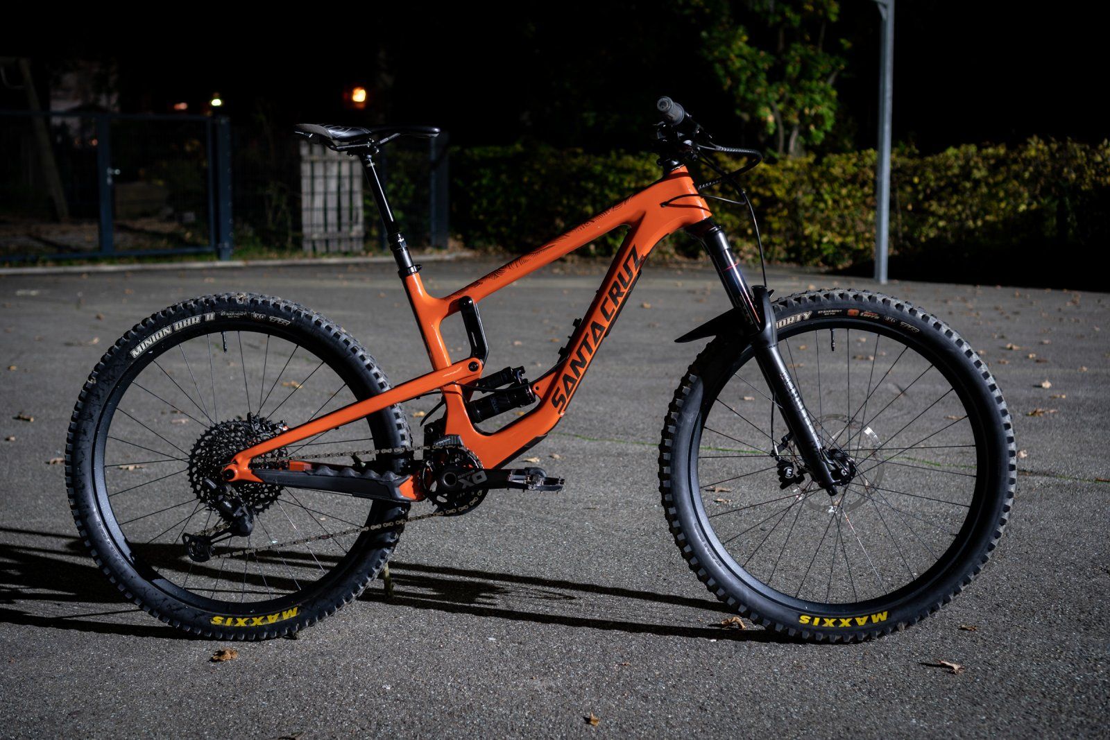

Hallo zusammen,
da mein Aufbau nun (vorerst ;-) abgeschlossen ist, wollte ich nun auch mal ein Bild da lassen und paar Infos teilen:
(unvollständige) Partliste:
Nomad CC 4 Medium
Lyrik RC 170mm
Reverb 150mm
i9 Torch Naben
DT 511 EX
Antrieb Sram außer Schaltwerk -> XT 1x12
Stamp 7 Pedale
MT5 mit HC3 Hebeln
Easton Cockpit mit Cane Creek 40 Headset
Nun noch paar Infos für Leute die auch mit dem Aufbau beschäftigt sind, da ich mir diese Fragen ebenfalls gestellt habe und/oder der Thread diese nicht eindeutig beantworten konnte:
  • der Cane Creek 40 passt optimal, es gibt absolut keinen zu großen Spalt!
  • ich hatte überlegt eine Sattelstütze mit mehr Hub zu nehmen. Die Reverb mit 150mm ist nicht ganz versenkt. Eine größere hätte aber auch nicht reingepasst, da bei komplett komprimiertem Dämpfer weniger als 2 cm zwischen Sattel und Reifen sind. Schrittlänge ca 78cm.
  • zum Thema folieren: Ich habe das beiliegende Stickerset benutzt um ca. 15 cm am Unterrohr (über Kunststoffabdeckung), am Sattelrohr über dem Fender, die Kettenstrebe (wo ich bei meinen alten Bikes immer Spuren hatte) abzukleben. Am Oberrohr habe ich mal eins dieser AllMountainStyle Frameguards ausprobiert. Überzeugt bin ich davon noch nicht.
  • am Hinterbau habe ich innen alles schön mit Slappertape abgeklebt. Das ist tatsächlich besser gelungen als befürchtet, das Zeug lässt sich gut verarbeiten. Die "Hubbel" auf der Kettenstrebe sind auch damit modelliert.
  • da ein anderer User hier im Forum von seinen Erfahrungen mit dem neuen XT Schaltwerk mit GX Schifter sowie restlichem SRAM Antrieb berichtet hat, habe ich das auch mal ausprobiert, da ich mit der "Kupplung" des GX Schaltwerk absolut unzufrieden bin (in 5 Monaten zwei Stück durch). Das Ergebnis ist ernüchternd! Es lassen sich zwar alle Gänge schalten aber die Präzision fehlt, das ist so keine alternative (über Vorschläge freue ich mich)
Zum Nomad: Was soll ich sagen, das Bike ist einfach der Hammer! Erste ausgedehnte Tour lässt allerdings noch auf sich warten!
PS: Komme vom Mega 275.
Grüße
Das sieht verdammt sexy aus. Wenn ich das so sehe, denke ich wieder, dass ich doch besser orange genommen hätte.
Vielen Dank Bin mit dem Ergebnis auch mehr als zufrieden!
