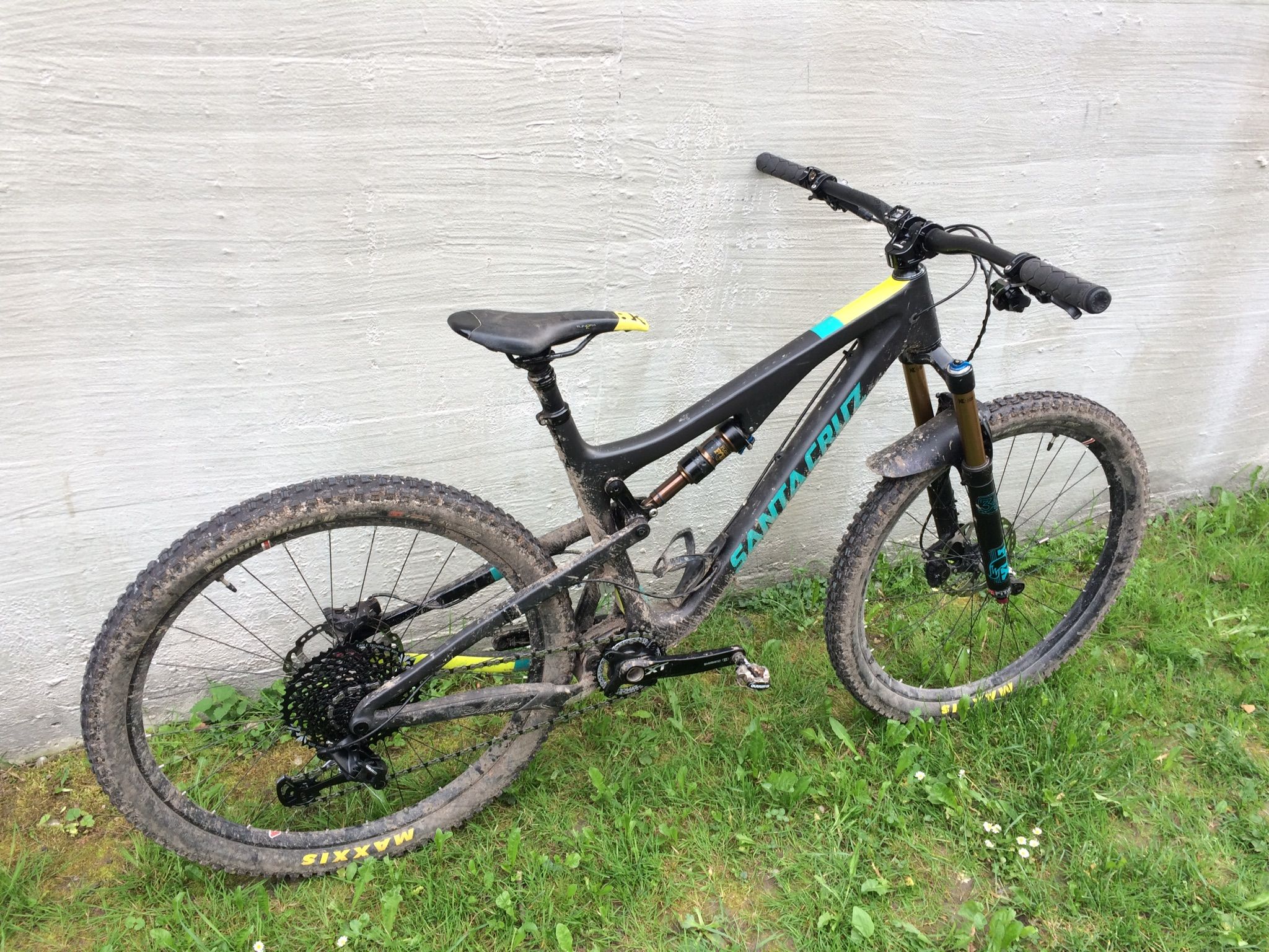

1fach und finde es klasse. Vorne im Mittelgebirge 32 und in den Alpen 30. ich bin wirklich ein Skeptiker, was Neuerungen angeht, aber 1fach hat mich überzeugt. Die teuere Kassette von SRAM ist leicht und verschleissarm
Hab von 2x10 36-36/24 Shimano auf auf Sram GX 1x12 50-30 mit Race Face KB u. Xt Kurbel ( behalten,
non boost) umgebaut passt/ schaltet bisher top.....
Möchte auch gerne für die echten Berge ein 30er Kettenblatt montieren. Nimmst du fürs kleinere Blatt dann ne neue Kette? Sprich kürzer oder tut es die gleiche Kettenlänge bei der Eagle?
Beim anderen Bike mit 1x11 geht's mit der gleichen Kette.
Bin ich auch am überlegen. Angeblich soll ja ein häufiger Kettenwechsel den Kasettenverschleiß mindern. Quasi zwei im Wechsel. In Moment komm ich mit den 32er auch steile Rampen noch angenehm hoch. Liegt aber an den vielen Pendeln zur Zeit.
Aber würde mir dann schon noch eine Kette dazu holen.
Di selbe Kette; Laufradsatz habe ich im übrigen auch getauscht
Leider ist mir das Bike in L etwas zu klein (181cm - 89SL) und ich experimentiere jetzt mit einem längeren Vorbau und wenn das nicht reicht mit der Sattelstütze
