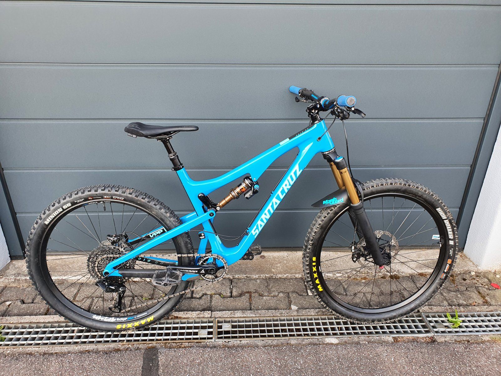

Weniger ist manchmal mehr. Der Federweg vorne ist wirklich Sahne muss ich sagen, hinten hab ich grad den Base Tune eingestellt und etwas mehr HSC rein.
Partlist:
Intend Edge mit 146mm Federweg
Rahmengröße L mit CCDBA Inline
China Carbonfelgen mit DT 240er
Hope Tech 3 M4 mit Power Pluss von Trickstuff (brutal, wirklich! Hätte ich nicht erwartet)
XTR 10-51 mit XX1 Eagle (funktioniert tiptop)
SIXCs mit 34er Garbaruk Oval (beim zurücktreten auf dem größten Ritzel springt die Kette leider)
Vecnum Moveloc 2
Santa Carbon Lenker mit 760mm
Gewicht? K.A. aber ich denke sub 13kg
Foliert mit dem Easyframe Kit, aber der passt echt nicht so toll, da waren die UK Kits besser (aber auch teurer)
