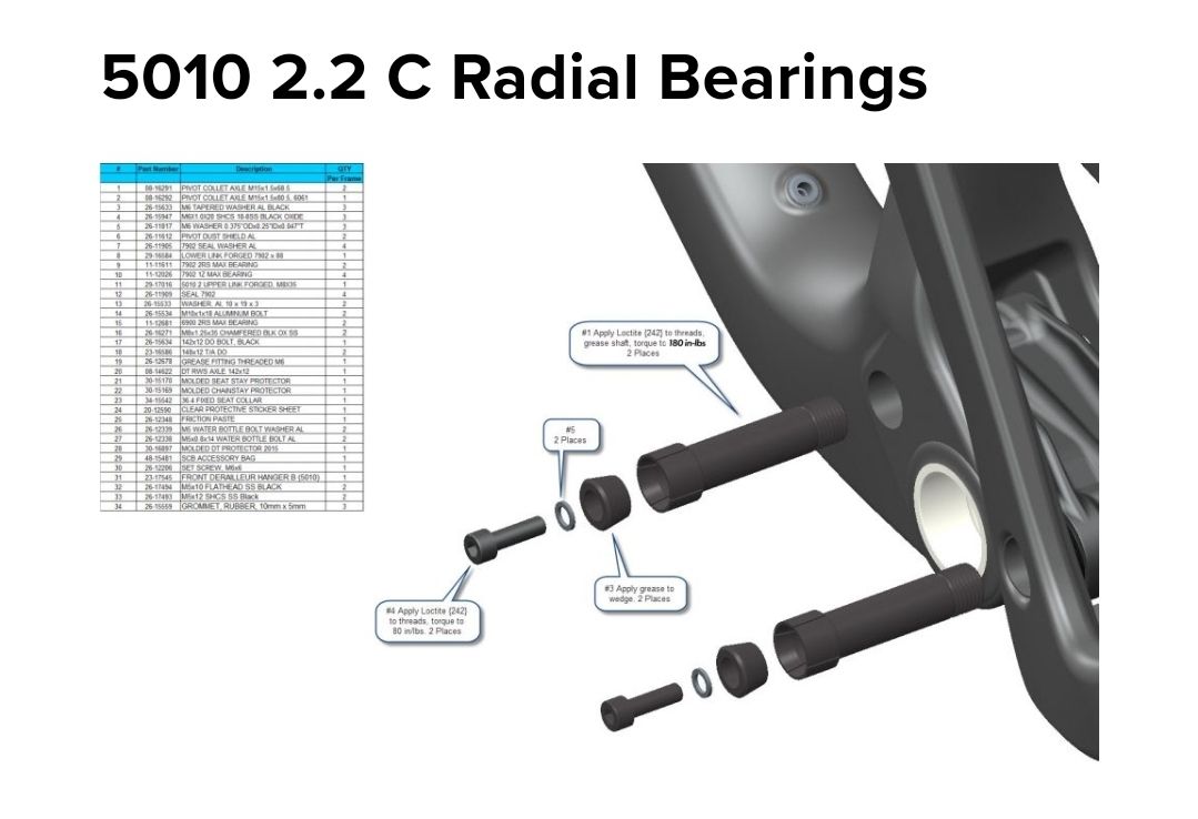

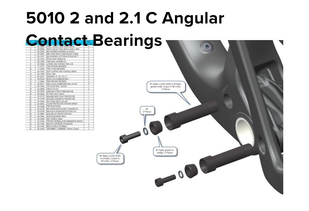

Auf der SC Homepage gibt's ja die tech. Zeichnungen mit Drehmomentangabe etc.
Nun wird da aber bei den Carbonrahmen zwischen zwei Varianten unterschieden. Einmal "2 und 2.1 C Schrägkugellager" und einmal "2.2 C Radiallager", wenn ich mich nicht irre. Und da unterscheiden sich die Drehmomentangaben (60 vs 180 in/lbs) nicht ganz unerheblich.
Wann bzw für wen ist denn da welche Angabe gedacht? Bzw welche wäre für mein CC relevant?
Es sind noch die originalen Lager verbaut...
Da hatte ich auch eine Weile gesucht. Es kommt auf dein Modeljahr an bzw. welche Lager du verbaut hast. Die Lagerkennung erfolgt über die Nummer, welche man auf den Lagern findet. Folge einfach dieser Anleitung:

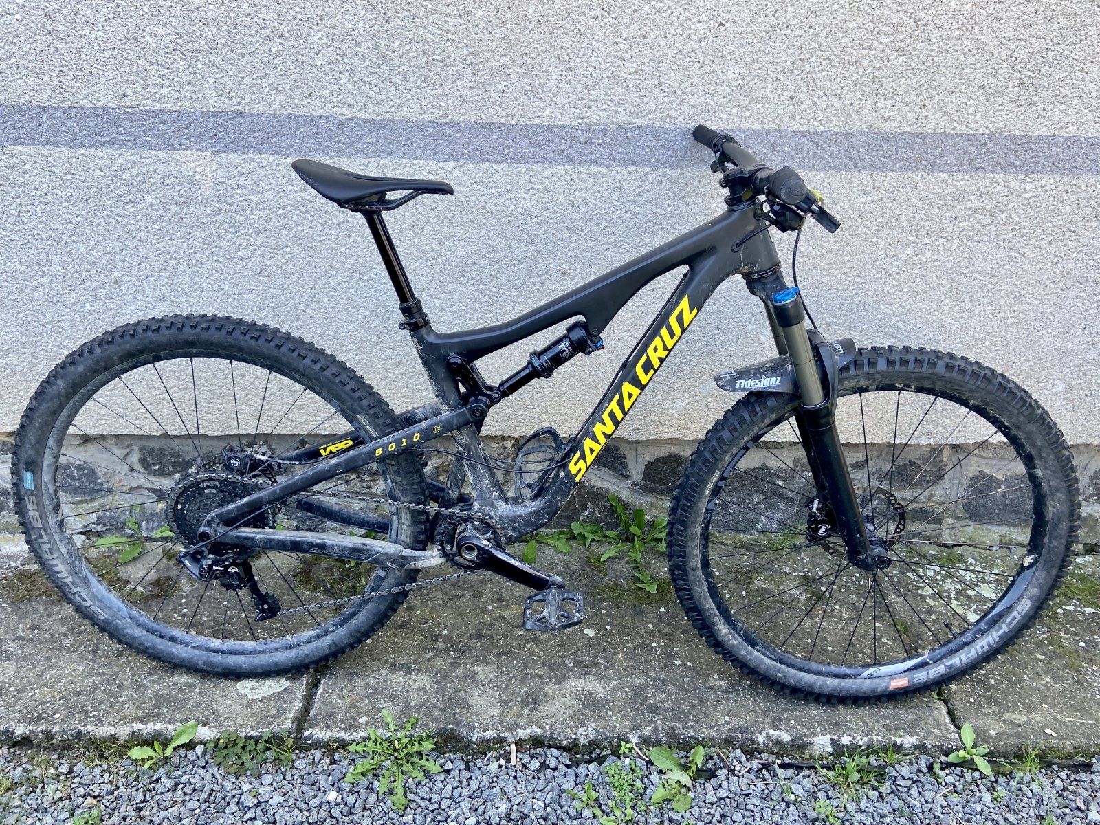

Dann auch mal meins wieder. Nachwievor "not dead" und läuft immer noch super.
Ausstattung ist quasi identisch zum Erstaufbau 2018.
Ich mag das Rad als Trailbike sehr sehr gern, allerdings ist mein Tallboy mit 29ern deutlich tourentauglicher.
Da ändert auch der Dissector statt DHR2 als Hinterreifen nichts dran.
Gewicht ist so wie es da hängt in Large 13,9 kg.
Upgrades werden in Zukunft vielleicht mal die Felgen - grad die hintere hat schon 2 größere Dellen - und die neue wunderbar leichte XT Kurbel mit direct mount, sofern sie und das entsprechende WolfTooth Oval-Kettenblatt (aktuell gibt's für Shimano DM nur die mit HG12 Kompatibilität) wieder verfügbar sind.
