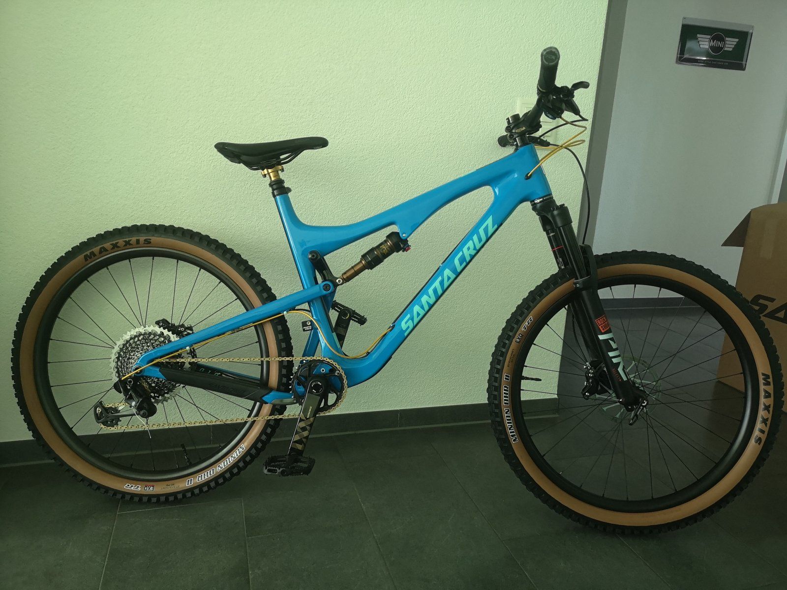

5010 V2s still not dead! Soeben fertig geworden. 8-)
Der Schweizer SC Importeur hatte noch einen alten, ungebrauchten 5010 V2 Rahmen liegen.
Verbaut wurde:
Komplett XX1
Sram Code RSC
Pike Select+ mit 130mm Federweg
Carbon Laufräder
SQLab Cockpit
Fox Transfer Sattelstütze
OneUp Pedale
Ergon Sattel
Leider werde ich das Bike erst in einem Monat fahren können.

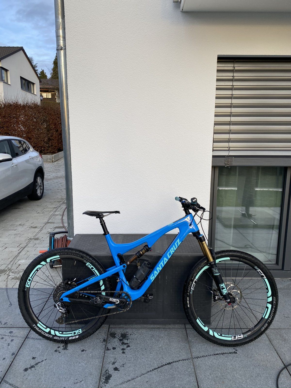

würde mein (wenn auch geliebtes) 5010v2 in Blau abstoßen, Rahmengröße XL, wahlweise mit Enve M60 oder DT Laufradsatz oder beidem. Hat jemand von den Mitlesern Interesse und möchte es gern weiter pflegen und fahren?
Habs zuletzt vor allem für Gravel/Forstwege benutzt, da massiv zuviele Räder im Keller und würds jetzt zugunsten eines Gravels abstoßen.
