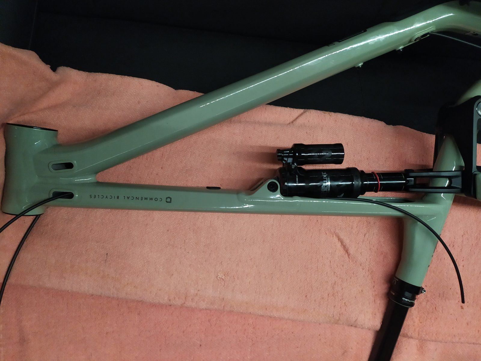

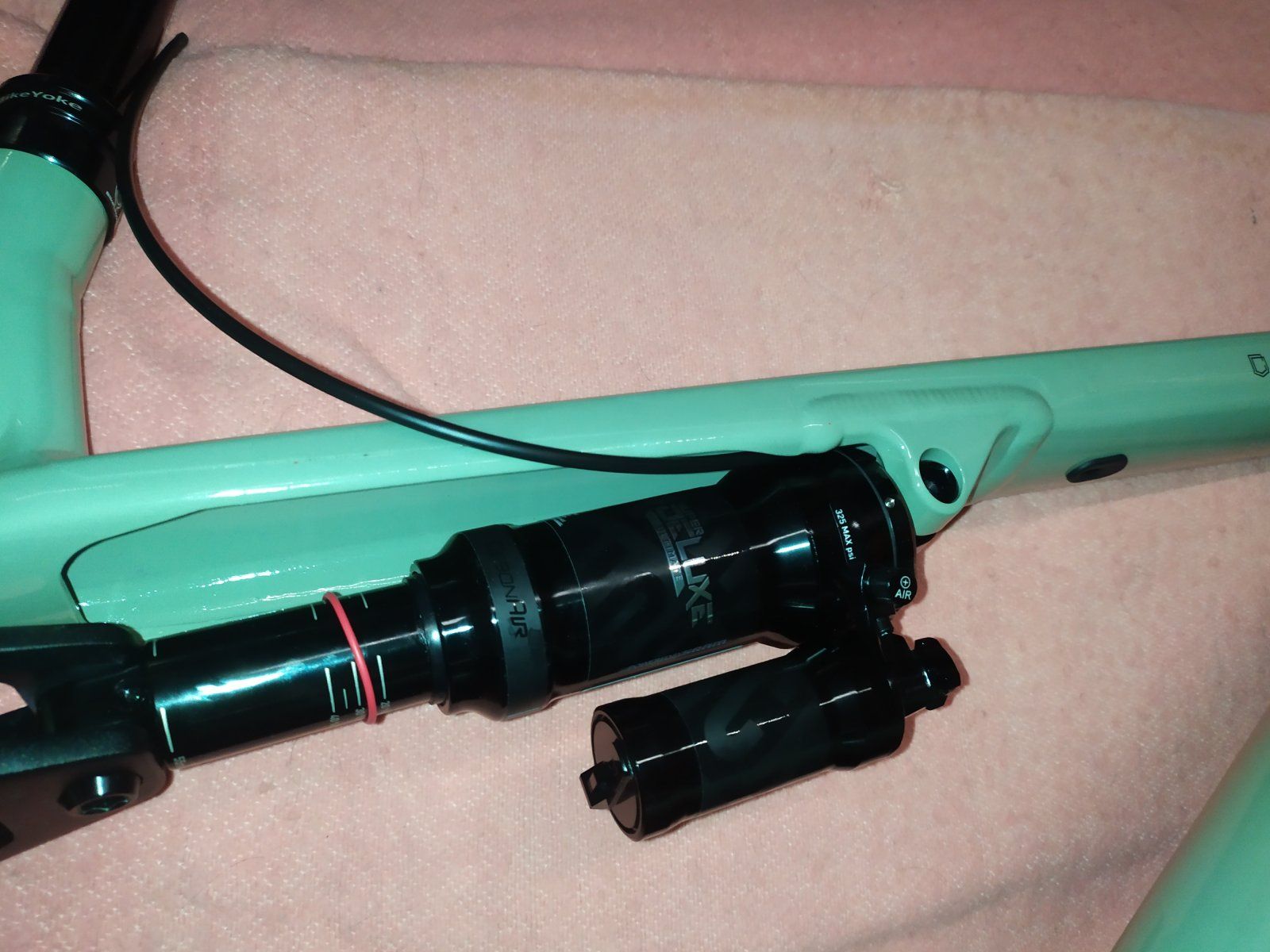

Passt vielleicht nur zum Teil zum Thema Sattelstütze, aber kann mir jemand sagen, ob der Rahmen am Oberrohr unten nach der Dämpferaufnahme und seitlich rechts und links kurz vor dem Steuerrohr Zugauslässe hat? Wenn ja, könnte man die für eine Stütze mit ext. Zugansteuerung verwenden?
Sorry für die Frage, wenn sie doof ist. Mein Rahmen kommt erst im April, deshalb kann ich nicht nachschauen.
Edit: Habe gerade gesehen, dass es den Auslass an der Seite des Oberrohrs nur rechts gibt.

Genau, am Oberrohr rechts ist eine Öffnung zur Kabelführung im Oberrohr. Der Auslass ist dann kurz vor der Dämpferaufnahme für den Dämpfer-Remote. Ansonsten ist das Oberrohr ja auch an der Ungerseite, da wo der Dämpfer platziert ist offen. Bringt dir aber vermutlich nix.

Danke für die Info. Denkst Du nicht, dass ich vom Rand des Sattelrohrs einen Zug nach unten geführt bekomme.?Wenn das Oberrohr, wie Du sagst, offen ist, dann sollte das doch eigentlich gut gehen.
Die Sattelstütze ist eine Moveloc Vecnum.

Vielleicht helfen dir Fotos?
