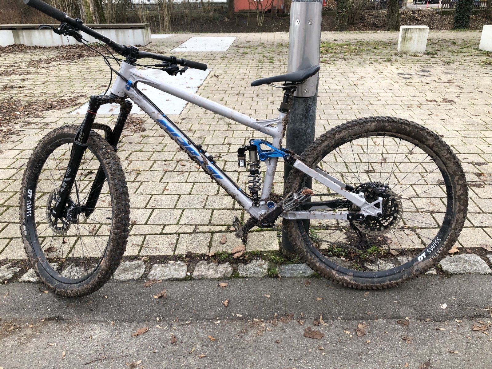

Langsam wirds ein Rad :D
Fehlt nur noch die Schaltung, da muss ich aber erst noch Schaltwerk u Kassette vollends putzen.
Bin zuversichtlich, noch dieses Jahr die erste Runde zu drehen :daumen:

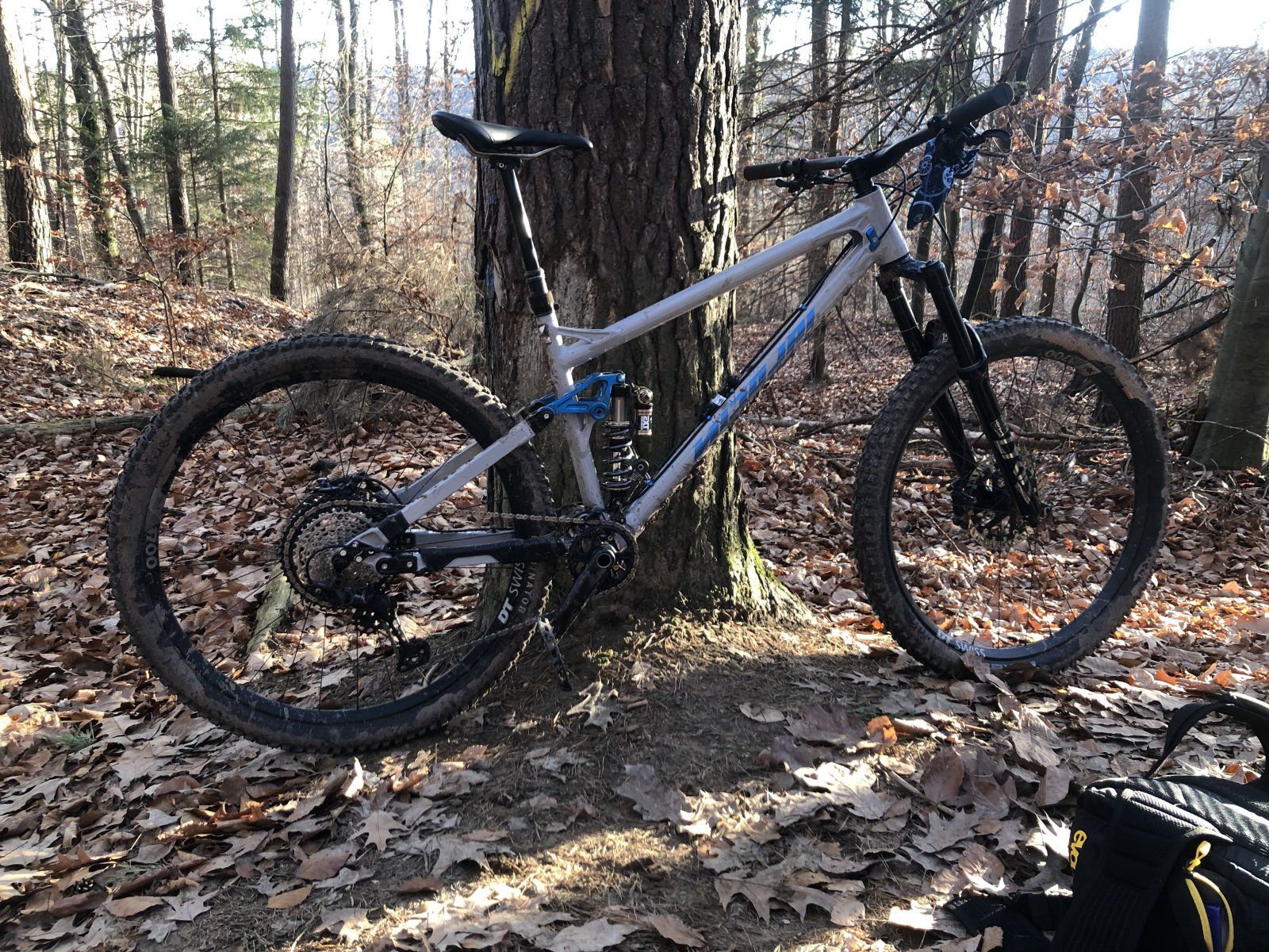

Hi Zusammen,
Nachdem ich tatsächlich an Silvester das Bike fertig hatte gab es heute die offizielle Premiere buw erste „richtige“ Ausfahrt 8-)
Ein wenig hier u da noch anpassen (Cockpit u va Sattelposition) und dann kanns, wenn der Untergrund auch wieder besser mitspielt ans Fahrwerk einstellen gehen. Soweit bin ich zufrieden ;)

Danke dir/euch, ja es ist quasi fast so geworden, wie ich es mir vorgestellt habe.
Mal grob ne Teileliste von meinem Aufbau:
Rahmen in Gr L, full 29“ in Aircraft Grey
Federbein EXT Storia V3, 550er Feder
Gabel RS Lyrik, 160mm, Modell (2021/22)
Steuersatz ChrisKing Inset I2
Vorbau 77 Designs (altuell 35mm, evtl noch Wechsel auf 45mm)
Lenker OneUp Comp Carbon, 20er Rise
Antrieb kompl Shimano XT, 32er KB
KeFü 77 Designs inkl Crashplate
Bremse XT 4-Kolben, mit 203er Magura MDR-P vo + hi
LRS DT Swiss XM1700 tubeless
Reifen Magic Mary vorn / Eliminator Grid Trail T7 hinten
Sattelstütze BikeYoke Revive 2.0 185mm
Sattelklemme Tune Schraubwürger
Sattel Ergon M/L Comp irgendwas
Griffe was rumlag, irgendwann wieder Ergon wenn ich ma wieder bestelle🙈😂
Gewicht? Keine Ahnung, halten muss es, bestimmt um die 16kg. Bei mir gibts mehr Potential ;)

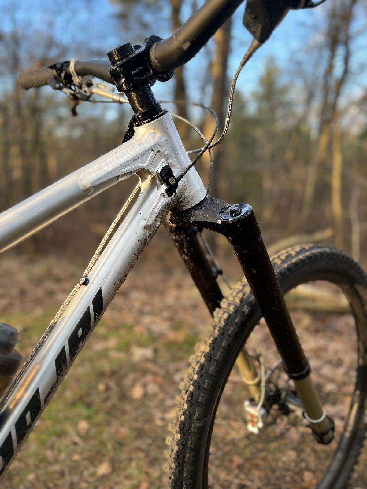

Und damit der Threat nicht vollkommen Textlastig wird… frische Bilder von heute…

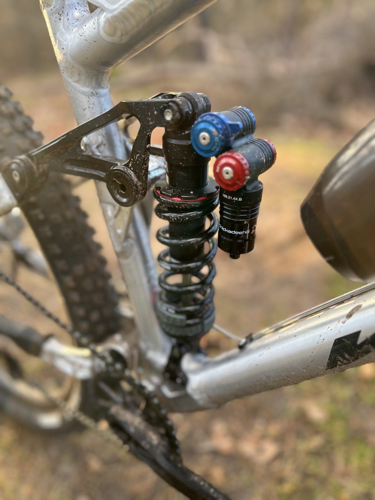

Schaut gut aus! Wie kommst du mit dem neuen Coildämpfer zurecht?
Ich war heute nochmals 2h „probieren“ :)
Entgegen meiner Vermutung taugte mir der Vorbau direkt aufm Steuersatz garnicht und ich bin nun bei 2 x 5mm Spacern unterm Vorbau. Der nächste Versuch wird dann aber mit 45mm Vorbau sein.
Ich wollte heute außer der Sattelposition an nicht zu vielen anderen Variablen „drehen“. Als die aber gefunden war, konnte ich die Vorbauhöhe noch rausfahren. War schon deutlich besser als gestern :daumen:
Horizontal blieb der Sattel dann doch, aber die Neigung (duetlich flacher) u Sitzhöhe (leicht niedriger) habe ich etwas korrigiert.
Sehr sehr gut.
Ist eins der Bauteile, über welches ich mit absolut null Gedanken mache. Übertrifft damit meine Erwartungen und schaue gähnend auf irgendwelche Berichte über Ext oder Push oder oder oder.
Das einzige ist die Stahlfeder selbst, mit welcher ich nochmal experimentieren würde, aber auch hier ist der Drang sehr gering.

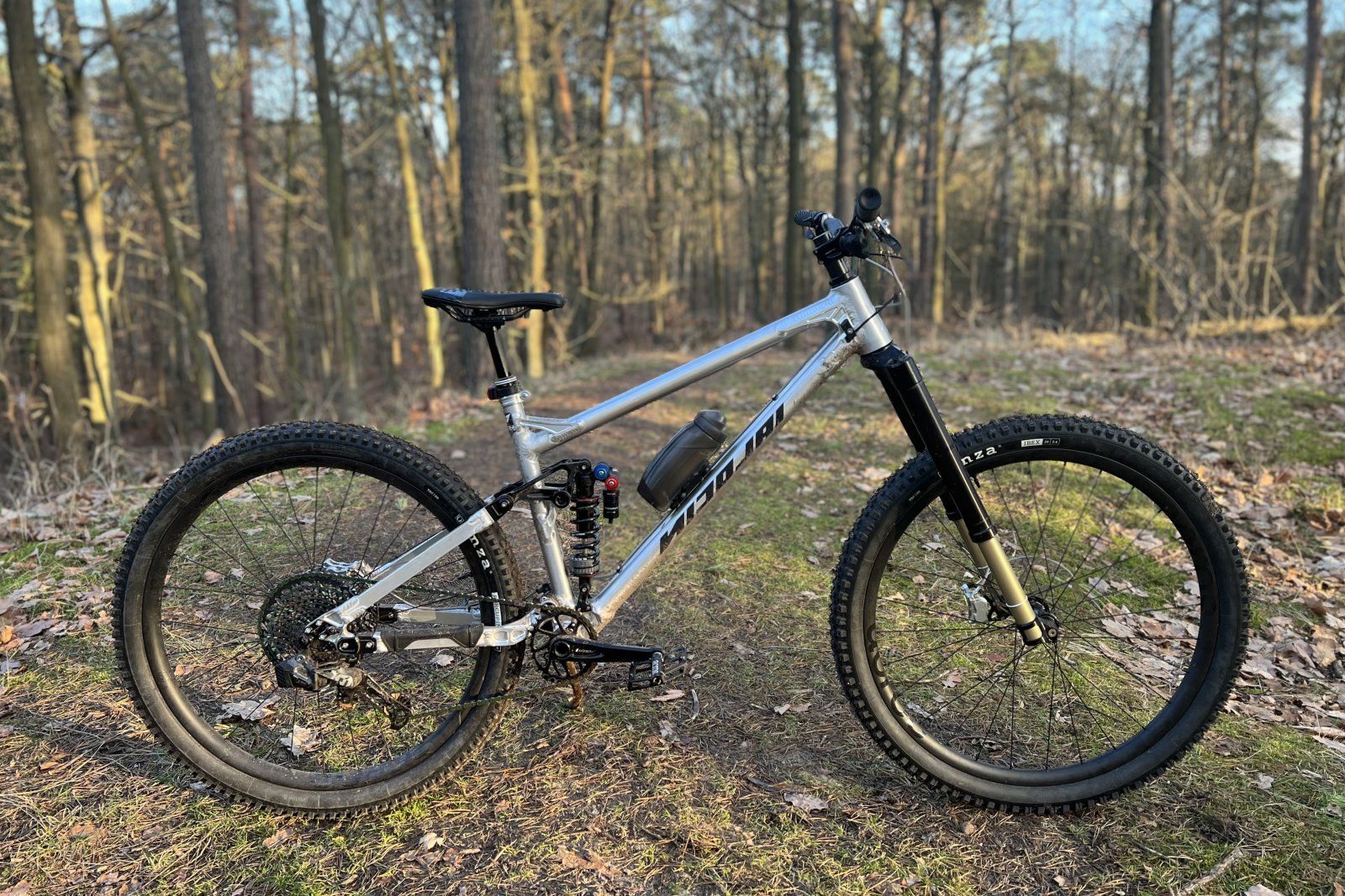

Welchen Vorbau hast Du bei dir drin?
Ich hab mir vorhin mal einen 50er Renthal bestellt… wollte den schon immer mal live sehen und nun hast Du mir einen Grund gegeben…
Da sie nur 33, 40, 50, 60mm im Angebot haben, hab ich gleich zum 50er gegriffen… der Sprung von 35 -> 40mm fand ich zu gering… na mal sehen :D
