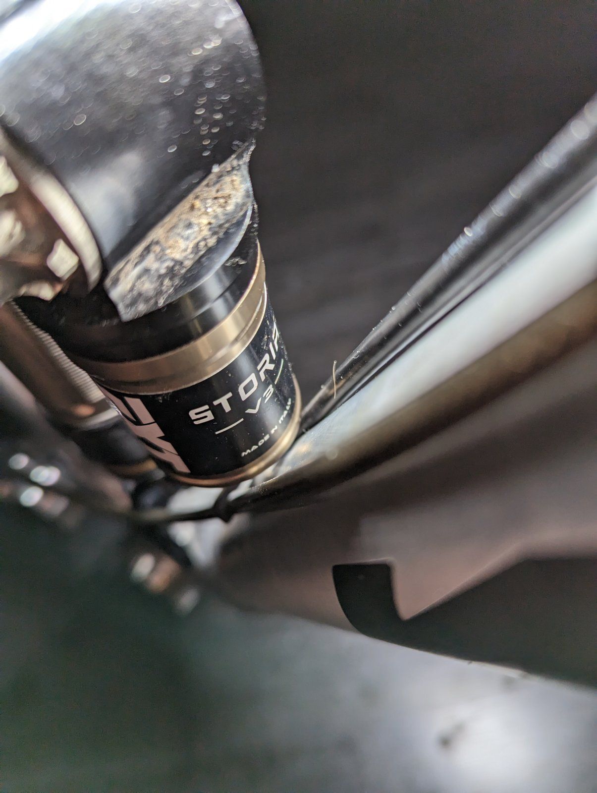

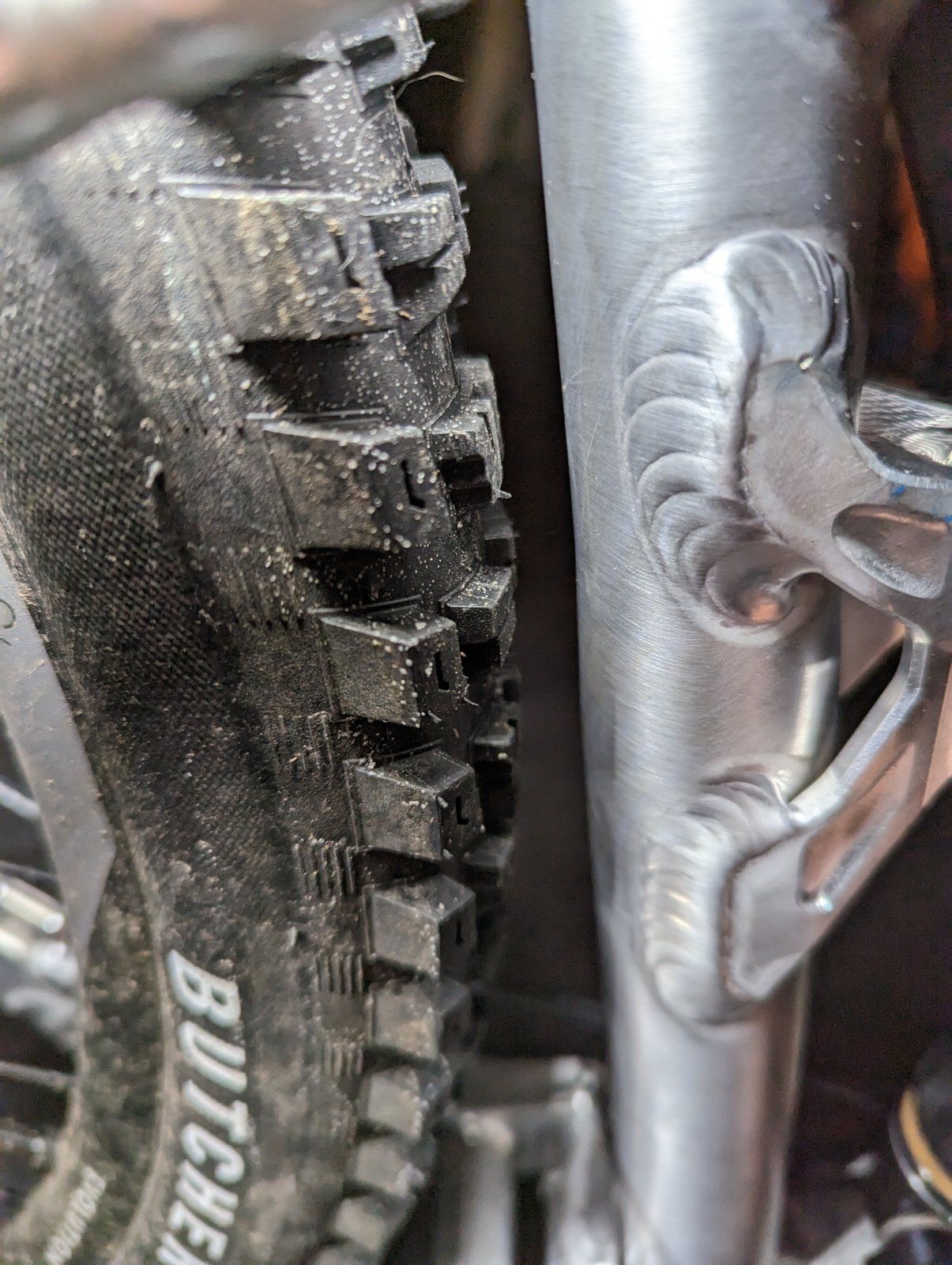

Hab heute meinen Saturn 16 Rahmen bekommen. Blocklock ist zumindest bei mir nicht nötig, da ist mehr als genug Platz zum Oberrohr.
Weiß jemand, wieso der Hub bei 29" auf 60mm begrenzt ist? Mein 65mm Dämpfer voll eingefordert lässt zwischen Reifen und Sitzrohr genügend Platz. Reifen zum Sattel sieht enger aus aber auch nur mit maximal versenkter Stütze
Ich hatte insgeheim gehofft, dass dies der Fall sein würde. Wie viel Platz finden Sie bei voller Komprimierung? Ich bin mir sicher, dass Nicolai aufgrund von Unterschieden in Reifengröße, Sitzposition usw. einfach konservativ ist.
Welche Größe hat dein Rahmen?
