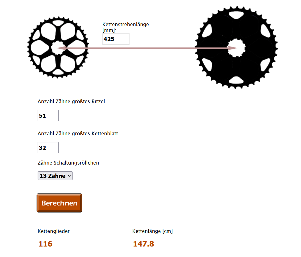

Die Kettenlänge habe ich so berechnet, die Shimanoanleitungen sind meist nur Anweisungen bezüglich Sicherheit (bei mir nicht notwendig da Smarttrainer), habe dort noch nichts technisches gefunden irgendwie..
