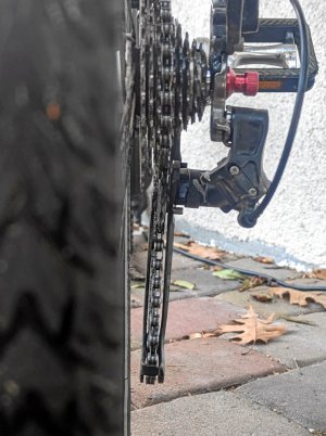

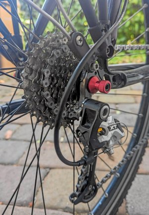

Hi Forum,
Bike-Gebrauchtkauf für Sohnemann hat anscheinend ein verbogenes Schaltwerkshanger Schaltauge:
Wobei ich mit Blick auf die Bilder nicht mal mehr sicher bin, ob vielleicht der Schaltwerksbolzen verbogen ist und nicht der Hanger?
Funktion der Schaltung ist einwandfrei, Kollision mit den Speichen ist auch noch nicht zu erwarten. Also einfach so lassen, oder Hanger demontieren und versuchen ihn geradezubiegen?
Danke für Erfahrungswerte zur Biegefähigkeit von typischen Schaltaugen.

Also der Schaltwerksbolzen ist komplett gerade.
Ich denke nicht mal, dass das Schaltauge verbogen war, sondern dass sich hier schon ab Werk diverse Toleranzen unvorteilhaft addiert haben. Das Schaltauge scheint ziemlich krumm gefertigt zu sein, und das Ausfallende ist wohl auch nicht ganz gerade.
Wenn man dieses Bild anschaut unter der zwischenzeitlichen Erkenntnis, dass der Schaltwerksbolzen gerade ist, scheint vor allem das Gewinde im Schaltauge miserabel schräg geschnitten worden zu sein:
Ich hab jetzt einfach die Anlagefläche des Schaltauges am Rahmen-Ausfallende leicht schräg gefeilt, und auf diese Weise die Schrägstellung des Schaltwerks zufriedenstellend behoben.

Das „Problem“ ist aber nicht das Schaltauge, das scheint sauber am Rahmen anzuliegen und sieht mir auch nicht übermäßig verbogen aus. Soweit man das halt mit bloßem Auge immer beurteilen kann. Korrekterweise richtet man das mit einer entsprechenden Lehre aus. Aber ist ja auch keine 12-Fach Schaltung, die einem ein paar mm schon übel nehmen kann.
Was aber komisch aussieht ist die Anbindung des Schaltwerks an das Schaltauge. Im rot markierten Bereich liegt sie nicht an, im grün markierten Bereich schon. Daher die Schiefstellung, zumindest ein gewisser Teil davon.

Ich biege fast täglich in der Werkstatt Schaltaugen gerade, auch von Neurädern beim Aufbau. Dein Schaltauge ist ja so gut wie gar nicht schief, wenn überhaupt, da gibt's überhaupt kein Problem beim Geradebiegen.
Aber es kommt auch aufs Schaltauge an, die einen brechen schneller, bei anderen hab ich fast Angst ums Werkzeug, so zähe Biester sind das.
Aber wie sepplmail schon bemerkt hat, ist wahrscheinlich eher das Schaltwerk schief ins Schaltauge reingedreht worden.
