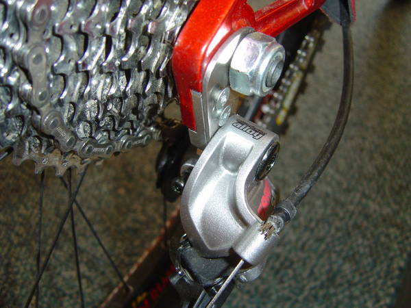

Auch ich bin betroffen.
1.Meine Sau ist im November 03 geboren.
-Im Mai 04 riss zum erstenmal ohne erkennbaren Fremdeinfluss(wahrscheinlich ist ein Steinchen vom VR hochgeschleudert worden) mein Schaltauge ab.
Jürgen gab mir darauf eins ohne Kerbe das hält bis heute, aber..
-Jetzt sind die Gewinde aus dem Rahmen gerissen(wieder ohne bekannte Ursache)
Hab am We mit Jü in Willingen drüber gesprochen. Das Problem sollte bei aktuellen Schweinchens nicht mehr auftreten da das Schaltauge sich nun nach vorne und hinten an der Schwinge abstützt!
Das hilft mir allerdings nicht weiter-werde wohl auch aufbohren aber gleich Helicoil Stahl gewinde einsätze montieren, die sind deutlich härter als das Alu.
Gruß Jochen
