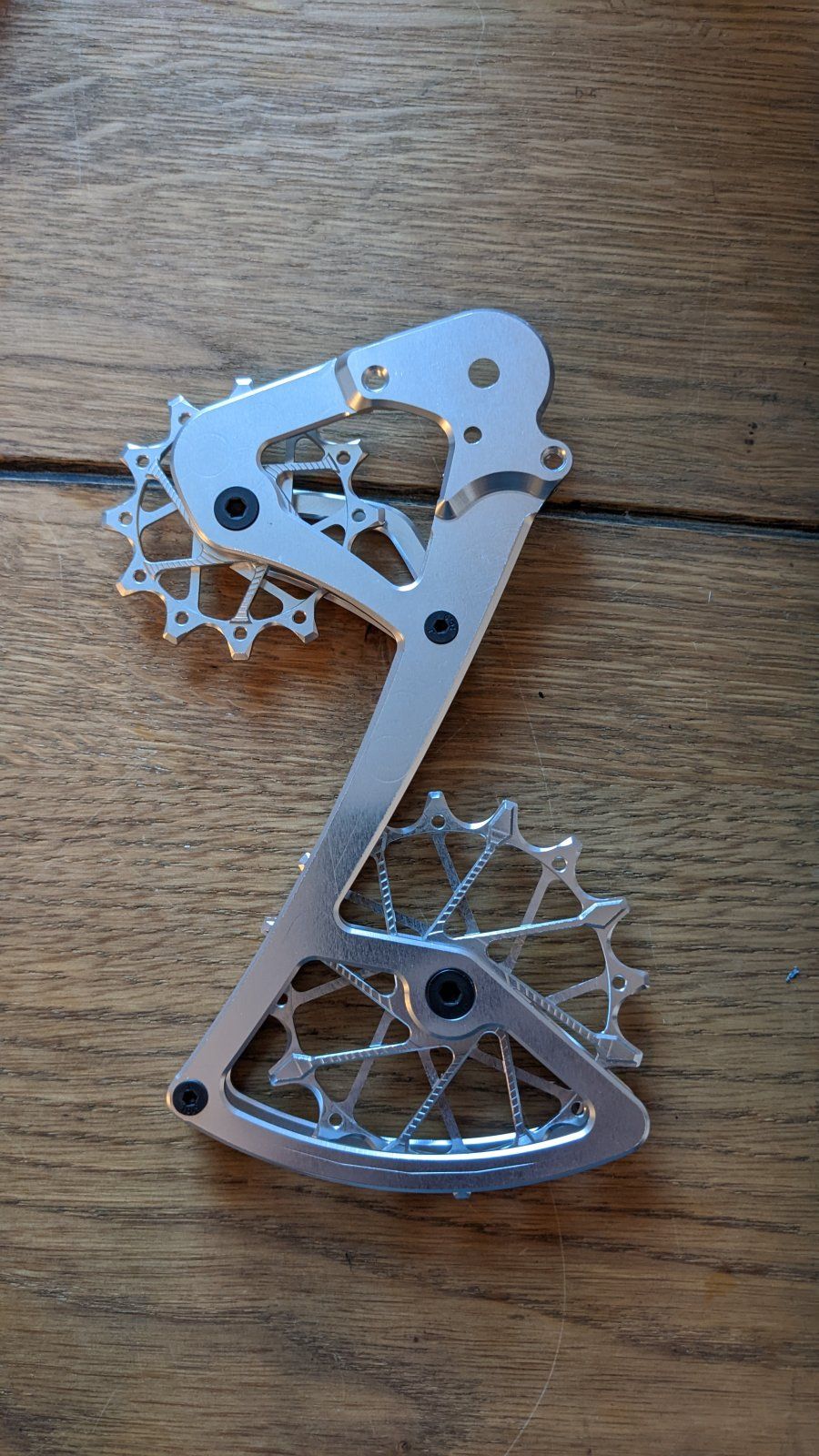

Hab ich hier auch seit einigen Wochen hier liegen, aber bisher zu faul umzubauen. Das GX-Schaltwerk kam schneller anBestellt bei AliExpress. Original garbaruk Verpackung. Installation und BetriebAnhang anzeigen 1563039 tadellos.

Also bei der Optik, hätte ich nicht länger warten könnenHab ich hier auch seit einigen Wochen für die X01 hier liegen, aber bisher zu faul umzubauen. Das GX-Schaltwerk kam schneller an![]()
