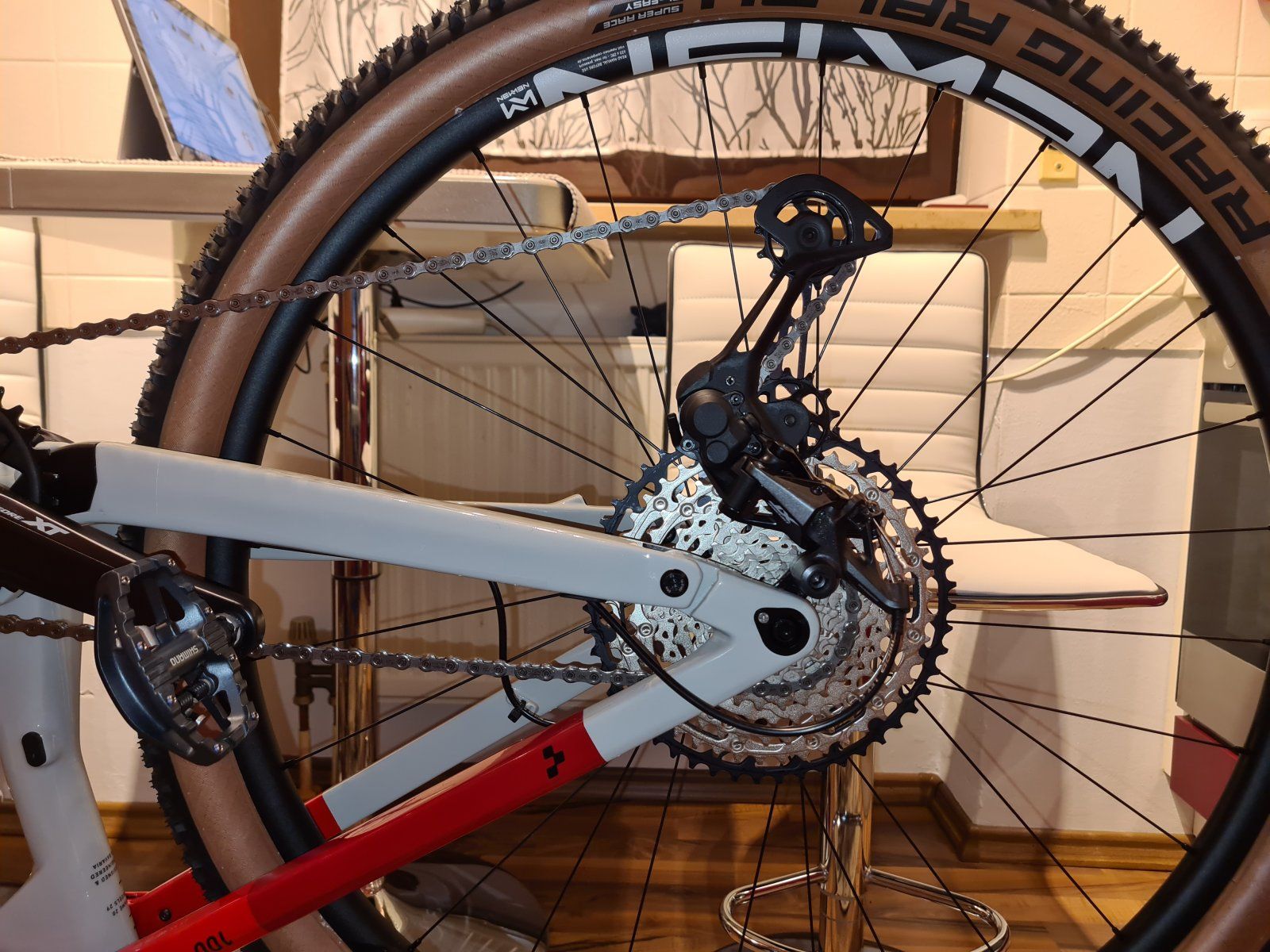

Habe bei meinem neuen Bike auch ein merkwürdiges Problem, dass der Abstand viel zu große war und sich dieses beim durchschalten schrecklich anhörte.
Möchte ich den Abstand des Schaltwerks einstellen, so muss ich die Anschlagschraube komplett rausschrauben um in die Nähe zur Markierung zu kommen. Ist dieses so korrekt eingestellt? Näher zur Kassette geht nicht.
Montage Schaltwerk:
Abstand am größten Ritzel:
Dieser Abstand wird doch alleinig vom Schaltauge bestimmt?
Kettenlänge im 6. Gang:
Kettenlänge im 12. Gang:
Verbaute Kettenlänge 114 Glieder.
Nein.
Das ist ein nagelneues Cube AMS 100 C:68 SL29 Bike und war bereits 12 Fach.
Auf dem Produktfoto sieht die Schaltwerkposition anscheinend gleich meinem im 6. Gang an.
Wie gesagt geht mir nur um diese Einstellung des Abstands vom Schaltwerk zur Kassette. Dreh ich die Schraube weiter rein so wandert dieser Punkt viel weiter weg und es schaltet nicht sauber durch die Gänge.
Naja sobald ich diese Schraube nur ein wenig reindrehe schaltet es nicht mehr sauber. Mir kommt es vor als wäre die Kette ein wenig kurz geraten mit 114 Gliedern
Kann dieses jemand berechnen? :)
12 Fach Shimano
433mm Kettenstrebenlänge
Kettenblatt 32Z
Ritzel 51Z
Schaltungenröllchen 13Z
Die normalen Rechner spucken alle so zwischen 116-118 Gliedern aus.
Ist bei den 114 Gliedern das Kettenschloss mitgezählt?

Komisch ist dieses schon und normalerweise sollte ja da keine zu kurze Kette montiert worden sein. Wäre die Kette länger wäre der Winkel der Schaltröllchen auf dem größten Ritzen auch anders und nicht soweit weggezogen.
Auf dem größten Ritzel sieht es so aus:
Auf dem kleinsten:
Vergleiche ich das Produktbild mit meinem Bike (beide im 6. Gang)
Ich finde, dieses sieht identisch aus und wenn ich die Glieder zähle, dann sind es 114 mit Kettenschloss.
Dann ist die Lösung doch klar. Der Mechaniker hat die Kette zu kurz gemacht. Entweder Glieder einsetzen oder neue Kette kaufen.
Hab das identische Bike nochmal hier, nochmal ausgepackt und hier mal die Kette gezählt. Da sind 118 Glieder vorhanden aber die hat am kleinsten Ritzel null Spannung :D :D So kann man auch nicht fahren :-) Da soll man nicht ausflippen :)
