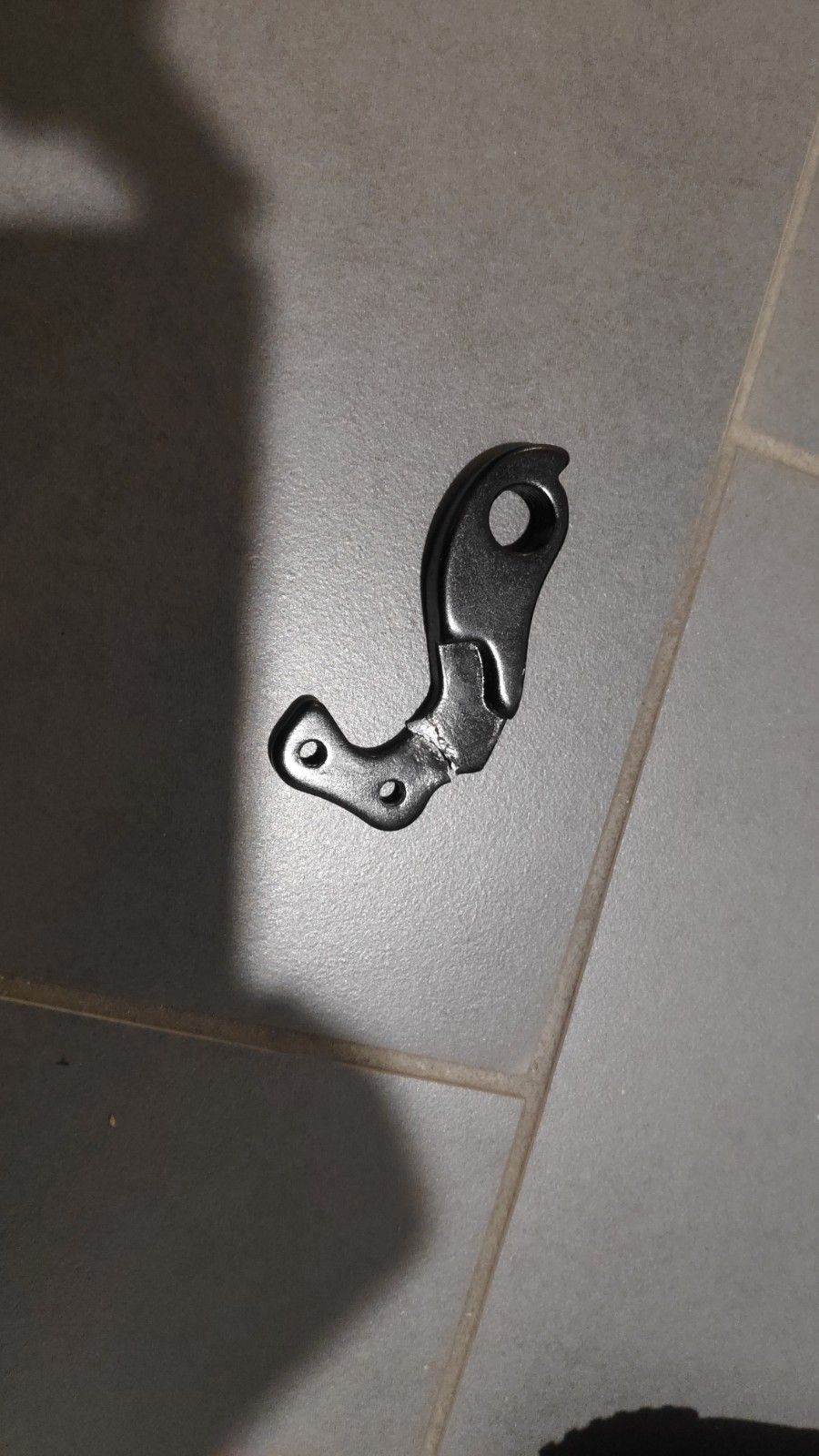

bin vor paar Tagen unterwegs gewesen und dabei ist mir eine auf der Strasse liegende Socke ins Getriebe geraten. Leider habe nicht sofort aufgehört, zu treten, als ich merkte, dass die Schaltung schwergängiger wurde, weswegen mein Schaltauge gebrochen ist und durch den grossen Druck auf das Schaltkabel die Abdeckung abgerutscht ist.
Fahrrad: Ghost Kato 9
Ich habe schon mal alles abmontiert, was ich konnte (siehe Bilder)
Meine Frage ist nun:
Welches Schaltauge brauche ich?
https://www.schaltauge.de/Ghost-Sch...bb796272d16f&listtype=search&searchparam=D344angeblich gibt es ein links- und ein rechtsgedrehtes Gewinde, doch welches brauche ich?
Schonmal vielen Dank für die Hilfe ^^
Added: und ich wollte noch einen Schnellöffner für die Kette kaufen, wo sehe, ob die Grösse passt? (Auf der Kette steht bei mir nur Shimano drauf und keine Grösse)

Guten Morgen,
Du hast ja das alte Schaltauge da. Das macht es doch recht leicht. Auf der von dir verlinkten Seite taucht dein Model nicht in der Liste auf. Gibst du Kato 9 in die Suche ein, zeigt er dir ein anderes Schaltauge an.
https://www.schaltauge.com/Ghost-Schaltauge-692
Das könnte passen.
Mit Schnellöffner meinst du bestimmt ein Kettenschloß?! Falls nicht empfehle ich dir nen Bolzenschneider... Schneller geht's nicht. :D
Falls du ein Kettenschloß suchst, muss es nur zur Kette passen, also 6,7,8-Fach, 9-fach usw.. Hersteller ist egal.
Danke für die schnellen Antworten :D
Keine Ahnung wie das passieren konnte, aber ne dunkle Socke in der Nacht sieht man halt nicht xD
Ist das ein Original, bzw. gleichwertiges Teil? Das originale Schaltauge war ja schwarz lackiert

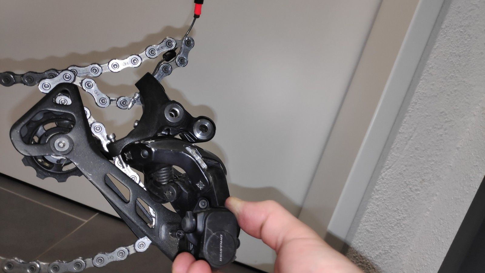

Hi!
Meld mich nochmal, weil das Schaltauge zwar passt, aber das Schaltwerk (also der Kasten) so stark verbogen ist, dass er bei den höheren Ritzeln in der Schaltung hängt.
Kann ich den iwie geradebiegen? Evt wenn ich ihn erhitze?
Hier noch paar Bilder

OK :/
Nur Kettenleitblech oder evt. noch was anderes?
Und welches brauche ich da? Da wird doch zwischen kurz, mittel und lang unterschieden oder?
