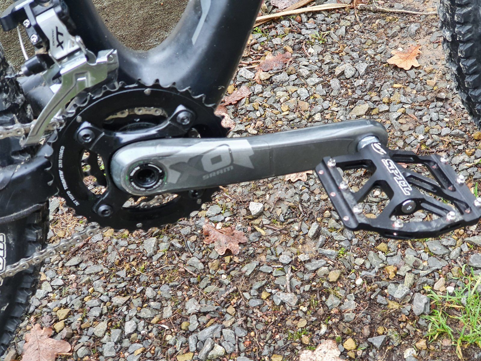

Hallo zusammen,
habe bei meinem Bike jetzt vorne eine Sram X0 Kurbel mit 36/22 Kettenblatt mit 104 /64 Lochkreis montiert, hatte vorher ne Standardkurbel mit 34/22 Kettenblatt drauf. Hinten fahre ich eine 11~36 Sram Kassette mit dem XT Shadow+ Schaltwerk mit langem Käfig. Es gibt ja ein Umbauset für1x11 Fach https://www.bike-discount.de/de/shimano-xt-m8000-1x11-fach-upgrade-kit-11-46-schelle. Kann ich dann meine Sram X0 Kurbel auf Direktmount umbauen, so das ich keine neue Kurbel kaufen muss, und kann ich den alten Shimano Freilauf weiter benutzen? Anbei Bilder
Freundliche Grüße Sascha

Ich würde an Deiner Stelle eher bei SRAM schauen, wenn Du Deinen Bremsen treu bleiben willst - die Schalthebel sind ja direkt an den Bremshebeln befestigt.
Edit: Stimmt nicht, ist ja schon ne alte XT - merkwürdige Kombination mit der Kurbel...
Aber die übrigen Argumente bleiben bestehen.
Die NX-Kassette für 12x passt auch auf Deinen Freilaufkörper und dass Du ein DM-Kettenblatt auf die Kurbel bekommst, wurde ja schon gesagt.
Vorteil wäre halt auch die deutlich höhere Bandbreite - da steht Deine aktuelle Schaltung ja wirklich gut da. Ich verstehe, dass man gerne was neues haben will, aber funktional seh ich nicht wirklich nen Grund...
Ich finde die 11-46 XT schon ganz ok, solange man nicht zu oft auf das 46er Ritzel schalten muss, das ist nämlich ein Riesensprung und daher ein reiner Kriechgang, und tritt sich in Verbindung mit einem größeren KB vorn recht bescheiden je nach Kettenlinie.
Wenn man den eh nicht braucht, kann man auch das 11-42 nehmen, aber das Problem mit der Kettenlinie bleibt - besonders wenn man vorn ein KB haben will, das recht groß ist.
Das sollte man anhand des Bauraums im Bereich der Kettenstrebe zu Tretlager entscheiden. Ich habe zB ein non-Boost Kettenblatt directmount mit 32, das passt bei mir gerade so. 36 ginge sicher nicht, da bräuchte ich Boost, und die Kettenlinie wäre komplett im Eimer.
Ich würde bei dem gezeigten Bike auch bei 2x10 bleiben (sieht ja etwas zu klein aus das Radl...nix für effizienten Wiegetritt wie es aussieht).
Danke für die Infos. Ist Größe M der Rahmen mit 29 Zoll Rädern ist ja ein XC und keine Downhill Bike. Ich denke auch, das sich bei 2x10 bleibe fährt sich richtig gut von der Abstufung her.
Wirklich Sinn macht dann nur eine 1x12 Gruppe, wenn ich annähernd die gleiche Bandbreite haben möchte, wobei da die Gangsprünge auch noch was größer sind. Das habe ich auf dem Ritzelrechner schon verglichen.
Ein großer Nachteil bei 1 Fach ist für mich auch, dass man die Gänge z.b vom großen auf kleinste Ritzel immer komplett durchschalten muss.

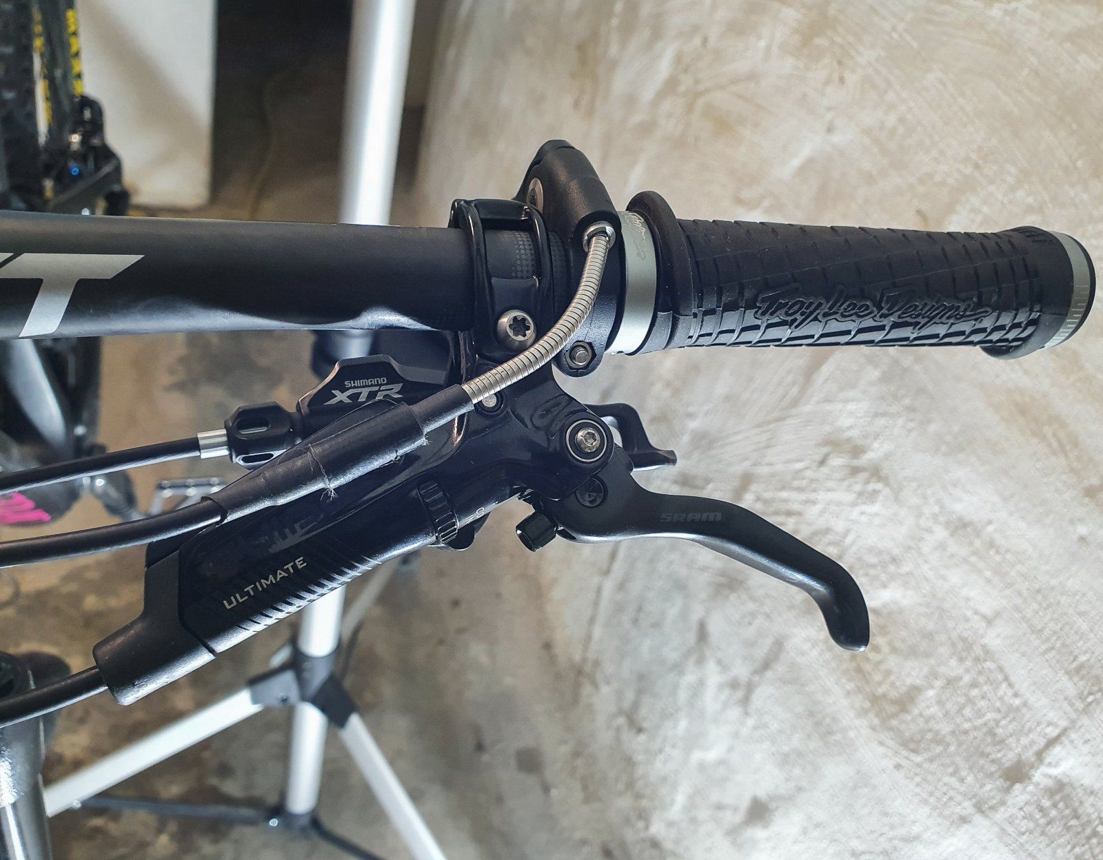

Ich habe mir noch die Guide Ulimate Bremse, XTR Schaltwerk samt Shifter und neuer XTR Leitungen mit Schaltzügen (echt ein Traum was das Schalten angeht) einen anderen Spezi Comp Sattel, Raceface Carbon Lenker und leichtere Magnesium Pedale dran gebaut. Bald sind neue Reifen fällig, die habe ich schon hier liegen.
