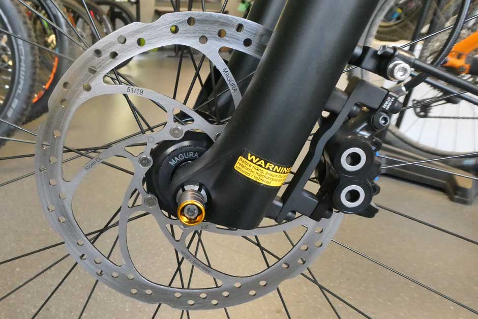

Oder man macht ein Bild vorne u. ein Bild hinten wo man sieht wie der jetzige Zustand aussieht und zeigt hier .
Als Beispiel für den @derChris86 ein Bild wie es dann ausehen könnte
