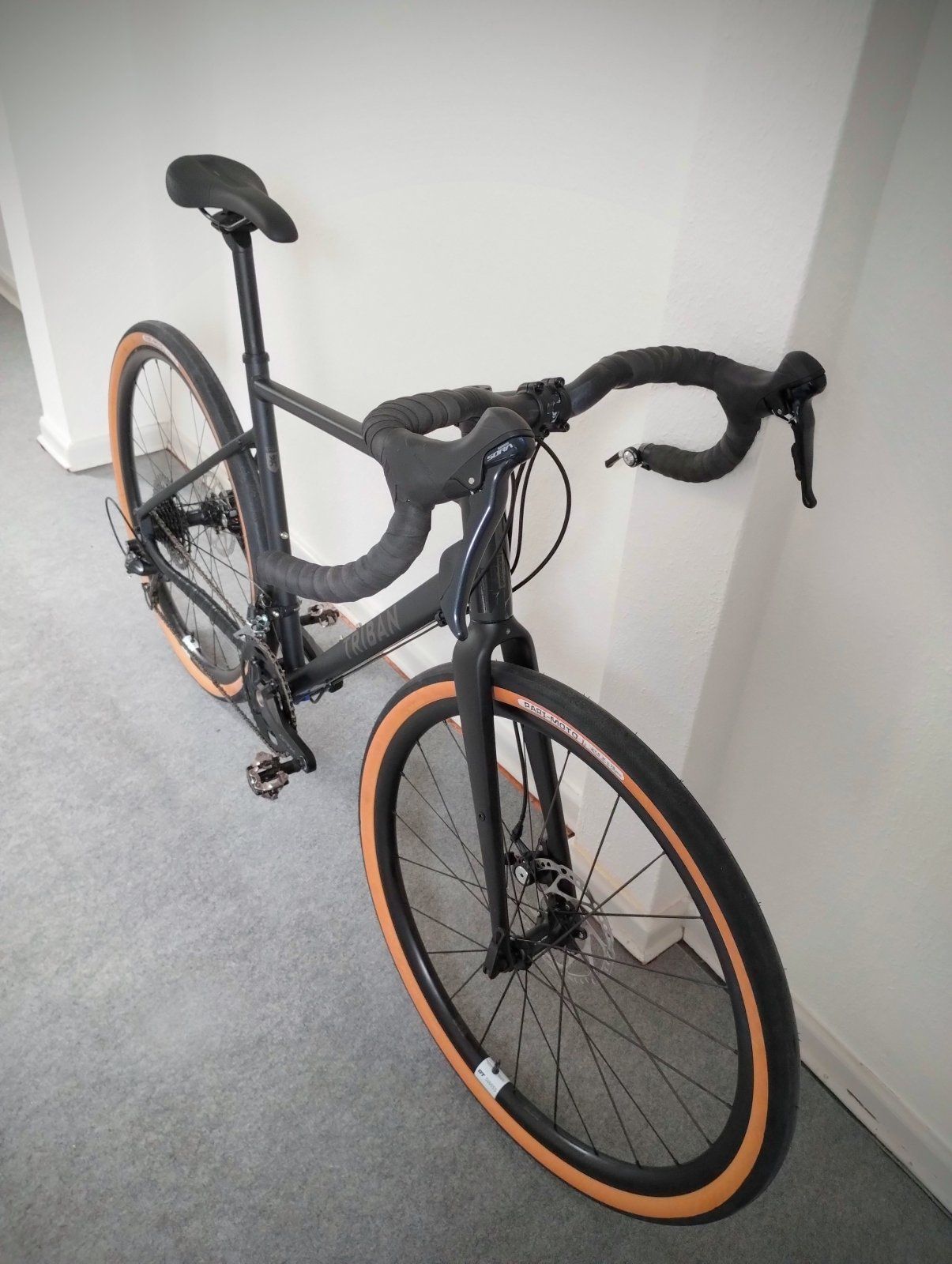

Und das ist jetzt das Ergebnis:
Erstmal schön, dass Du jetzt ein Rad hast! :daumen:
Den Umwerfer solltest Du schon per STI ansteuern (können), wenn Du mal wieder in Bastellaune bist.
Der Rizer-Lenker & der erigierte Vorbau sind beide nicht so schön, aber wenn Dir der erhöhte Lenker gerade passt, muss das eben so. :p
Wäre mir definitiv auch lieber, aber es war schlicht nicht zu bewerkstelligen - weder nach Shimano-Anleitung noch nach freiem Herumprobieren. Daher meine These bzgl. 9-fach-Kassette als Ursache des Problems. Es handelte sich auch nur um ein minimales Schleifen. Für die nächste Zeit bleibt's erstmal so. Nach n+1 könnte die Perspektive künftig sein: dieses Rad wird stärker wieder Richtung Rennrad (andere Kurbel -> Umwerfer wieder per STI steuerbar) gebaut, das erwähnte (Stahl)-MTB + ggf. ein richtiges Gravelbike, wobei ich da das Sour Purple Haze im Blick habe. Das ist aber wirklich Zukunftsmusik :D
Ja, wegen Rücken und Beweglichkeit muss das erstmal so sein. Mit mehr Training kommt hoffentlich auch die Überhöhung, wobei ich da ehrlich gesagt nicht so drauf fixiert bin (wie gesagt: 1,78 und nur 79 cm Schrittlänge -> bei Überhöhung hatte ich in der Vergangenheit so bei um die 100km manchmal etwas taube Finger und einmal sogar so ein Finger-Zucken über Tage). Der Riser-Lenker hat im Übrigen auch die Funktion, dass ich da an der tieferen Stelle mit Spanngurte einen Packsack befestigen kann und trotzdem noch den Oberlenker halbwegs greifen kann (kommerzielle Lösungen arbeiten da ja mit Abstandshaltern).
Jetzt mit ohne Lenkerendschalthebel-Lösung 😉
Zwar nicht auf dem Bild erkennbar. Habe aber jetzt doch noch Tiagra-Hebel drangeschraubt, Kassette getauscht und GRX-Schaltwerk installiert. Die Einstellung (also des Umwerfers) war echt ein Krampf - da bin ich wohl zu sehr verwöhnt von den Lenkerendschalthebeln 😂
Hier geht es übrigens irgendwann auch nochmal weiter. Meine Lösung wird wohl darin bestehen, mit dem Triban hauptsächlich auf Asphalt und leichtem Schotter unterwegs zu sein und mir dann noch ein Marin Four Corners tourentauglich aufzubauen. Wenn es da konkret wird, melde ich mich hier wieder.
