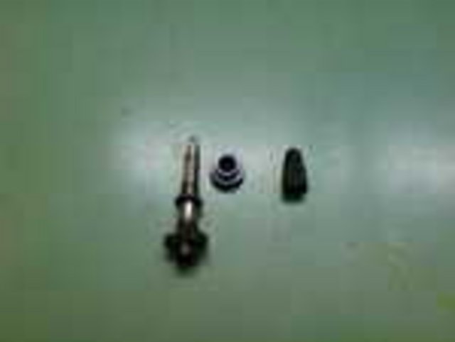

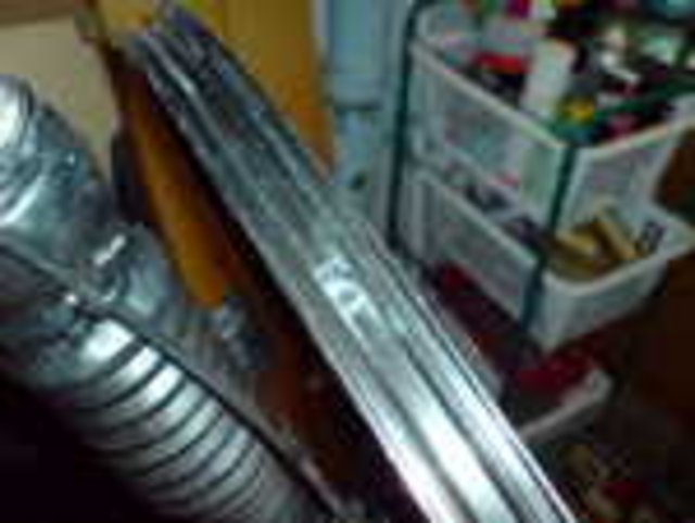

So, der Winter ist vorbei.
Die Spikes waren drauf. Leider vergebens, der Schnee hielt nicht sehr lange.
Jetzt sind wieder die UST Reifen drauf.
Passt, wackelt und hat Luft.
Alles sauber gelaufen.
Hier das demontierte Ventil:
und die Felge ohne Ventil:
