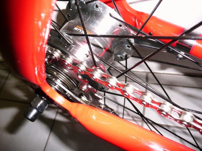

Das Ritzel hat 26 Zähne (vorne sind 27 Zähne) und ist mit einem Adapter für die Nexus-Nabe von Schlumpf. Der bietet für alle üblichen Nabenschaltungen diverse Adapter und Ritzel an. Hier ist das Ritzel eigentlich ein Kettenblatt mit dem Lochkreis 74mm (aufgebohrt auf 10mm). Kann man so mit allen Befestigungsteilen von Schlumpf beziehen, Shimano bietet für hinten als größtes Ritzel nur 23 Zähne an.
schlumpf-adapter-fuer-nexus-jpg.203088
Foto von Schlumpf!
Diese Kombination (vorne 27, hinten 26 Zähne) ist eigentlich von Shimano nicht zugelassen, hält bei mir aber bis jetzt ohne Probleme. Übrigens passen max. 26 Zähne auf die Nabe, ohne dass die Zähne am hinteren Schaltzuggegenhalter hängen bleiben.
nexus-mit-schlumpf-adapter-jpg.203090
Für größere Ritzel muss man die Kettenlinie mehr nach innen verschieben (=> Kettenlinie leicht schräg), ebenso für Alu-Ritzel (wegen der größeren Blattdicke), ist aber problemlos möglich. Die hier gezeigte Anordnung hat für mich die besten Entfaltungswerte ergeben (siehe Entfaltungen auf www.schlumpf.ch). Übersetzungsbandbreite = 611% (Rohloff = 526%)!
Es grüßt Armin!

Hallo Manero!
Diese Adapter kann man in D nicht kaufen, außer man bestellt sie bei einem Händler der Schlumpf kennt. Ich habe meinen direkt von Schlumpf aus der Schweiz bekommen. Wenn man die Maße kennt, kann man sie auch bei Matthias Hellore (aus Schweden) machen lassen. Der schneidet sie mit Wasserstrahl aus 2mm Titan-Platten. Habe ich mir auch schon überlegt, erscheint mir aber dann doch zuviel des Guten.
Es grüßt Dich, Armin.

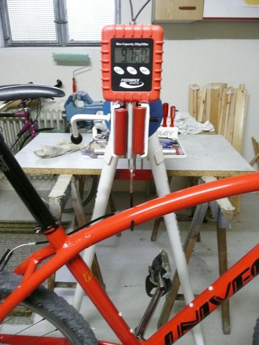

So, es hat geklappt! Ich habe meine alten CQP-Kurbeln so umarbeiten können, daß sie an das Schlumpfgetriebe passen. Da haben sie endlich wieder eine Funktion.
So sehen die dann auf der Waage aus, 174mm lang:
Das sind die original Schlumpf-Kurbeln, sauber gemacht und grund solide, 172,5 lang:

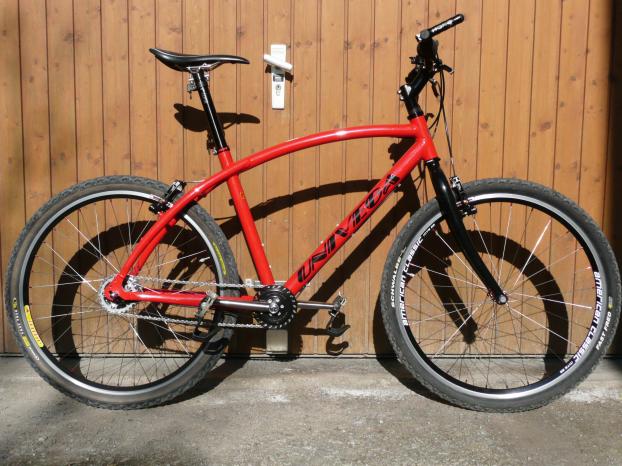

So siehts dann am Fahrrad aus:
Meine Bremsen habe ich auch noch etwas erleichtert, gehen gut und wiegen ca. 125g eine:
Und so jetzt das ganze Bike an der Waage:
Bin erst heute wieder damit am Berg unterwegs gewesen, macht echt Spass!
Es grüßt Armin!
