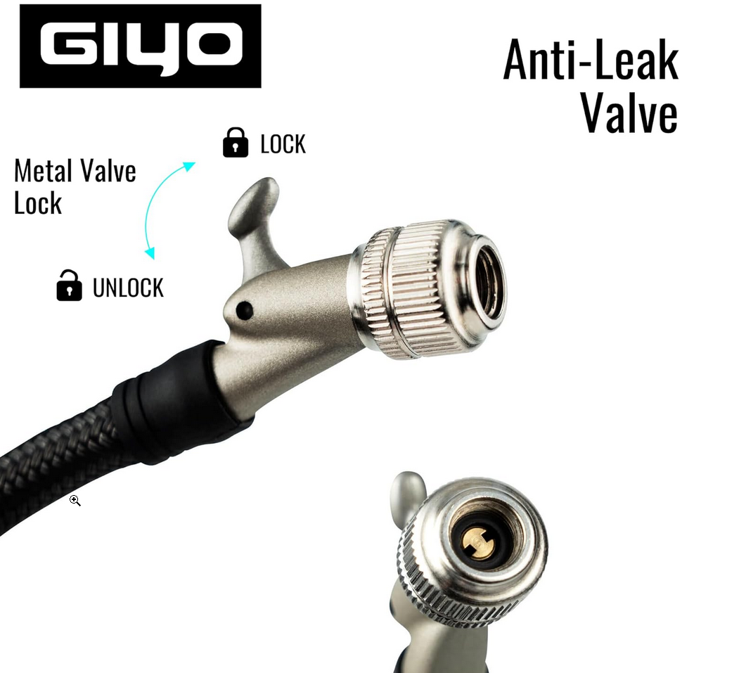

die xlc pu-h04 ist eine umgelabtelte giyo gs-52L nur leider ohne den "anti leak" "pumpenkopf"...

Ah, der gute Antileakkopf - Das ist auch so ein Marketingstunt. Irgendwann ist ne Pumpe auserfunden und dann kommt Voodoo dazu.
Ich finde den gut, man kann unter Druck das Schrader Ventil mit dem Hebel schließen und hat dann genau das drin was man reingepumpt hat. Wenn das Schrader Ventil geschlossen ist kann man ohne Druckverlust abschrauben. Ansetzen der Pumpe ist genau andersrum auch möglich, aufschrauben, Schlauch mit Druck beaufschlagen und den Hebel umlegen, fertig.

Danke für den Tipp! Mit dem pressure rite Adapter kann man die unzulänglichkeit der xlc ausbügeln... Steigt der Gesamtpreis der Pumpe halt leider auf ca. 40€...
https://www.tradeinn.com/bikeinn/de...TVMGg6HTG4XjcqPGn2O9KAkFzYr3EPsxoCZPwQAvD_BwE
nein sorry, der für 10€ ist der ohne aktivierungs rädchen für shockpump
der mit aktivierungrädchen kostet 14,99€ aber versandkostenfrei oder bei tradeinn als füllartikel.
https://amzn.eu/d/08ZZX7db
Hab ich nie genutzt, in der Theorie zwar nett aber in dem Moment wo das Rädchen das Ventil schliesst entweicht hinten auch schon Luft - hab ich deswegen immer durch das Rückschlagventil ohne Rädchen benutzt. Deswegen geh ich davon aus dass der ohne Rädchen den Job genauso tut, ich hatte aber unabhängig vom Adapter aber auch noch nie das Problem dass Luft aus dem Dämpfer entwichen wäre beim abschrauben, die kam immer aus dem Schlauch 🤷‍♂️
