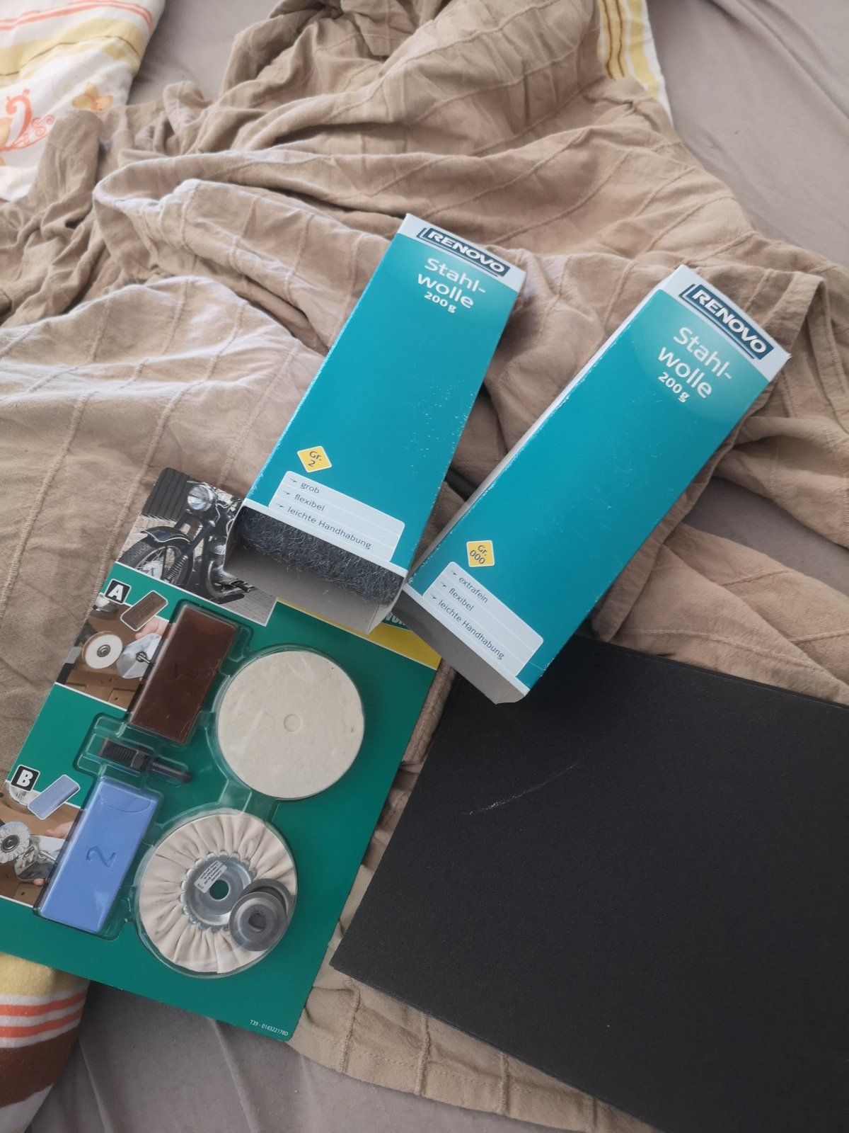

@schnellerpfeil mein setup:
(ohne abbildung: ständerbohrmaschine)
und mein vorgehen:

eloxierung entfernt mit rohrreiniger und zahnbürste
Anhang anzeigen 1081350sieht dann so aus.
Anhang anzeigen 1081351geschliffen mit stahlwolle, feinheit 1
und anschließend noch feinheit 000
vorpoliert mit akkuschrauberaufsatz
und fertig poliert.
Anhang anzeigen 1081355Anhang anzeigen 1081356Anhang anzeigen 1081358
vielleicht hilfts :daumen:

Danke! Gibt auf YT interessante Beiträge. Vorbereitung des Werkstücks, Vorbereitung der Polierscheiben usw. Habe mir 2 X 150mm Scheiben gekauft. Eine aus Sisal, eine aus Baumwolle. Ich habe so eine einfache, kleine Drehbank. Da kann ich die gut einspannen. Bei solchen Aktionen merkt man erst, wie unhandlich so eine Felge sein kann.
Hast du 1000er Stahlwolle probiert, mit dem habe ich schon sehr viel wirklich schön poliert bekommen
Nein, wusste auch gar nicht, dass es sowas gibt. Hatte mir Schleifpapier mit Körnung von 240-3000 gekauft. Das ist aber echt Mühsam und ich bin eher ungeduldig. Es ist ja nicht nur so, dass eine Felge unhandlich ist, die hat auch noch eine verdammt große Oberfläche.

das ergebnis is doch echt ordentlich! ich glaube dirdass man die gläche so einer felge mal locker unterschätzt... am ende muss es aber nicht perfekt sein, nur glänzen. je kleiner das teil, desto besser wirds - aber guck dir die fotos von meinem bashguard mal genauer an ;)
es geht, man muss etwa 1x im jahr den letzten polierschritt wiederholen. mit etwas übung und dem richtigen setup haste das vmtl. in ner stunde erledigt.
